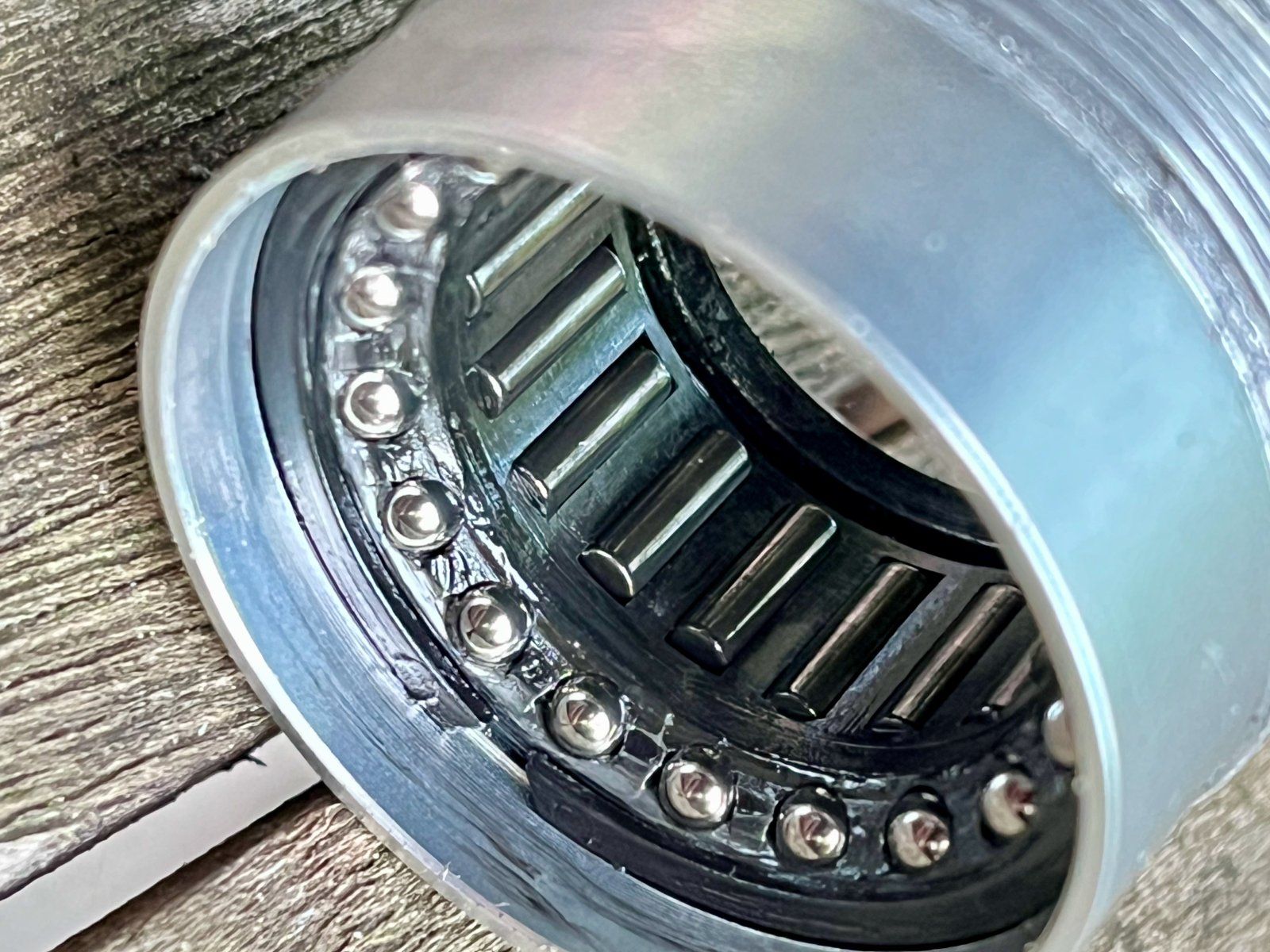

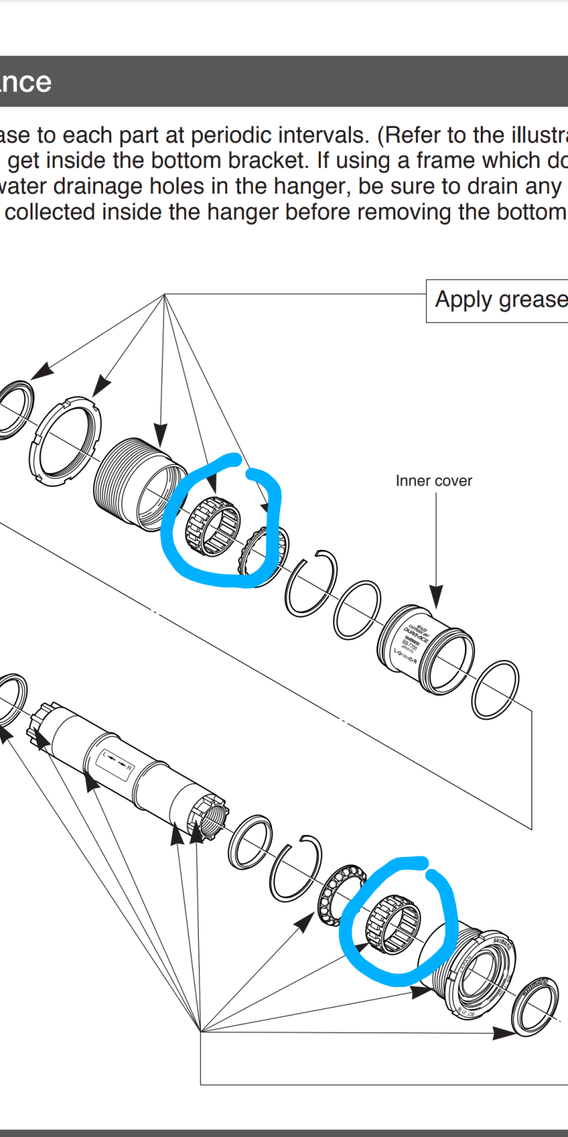

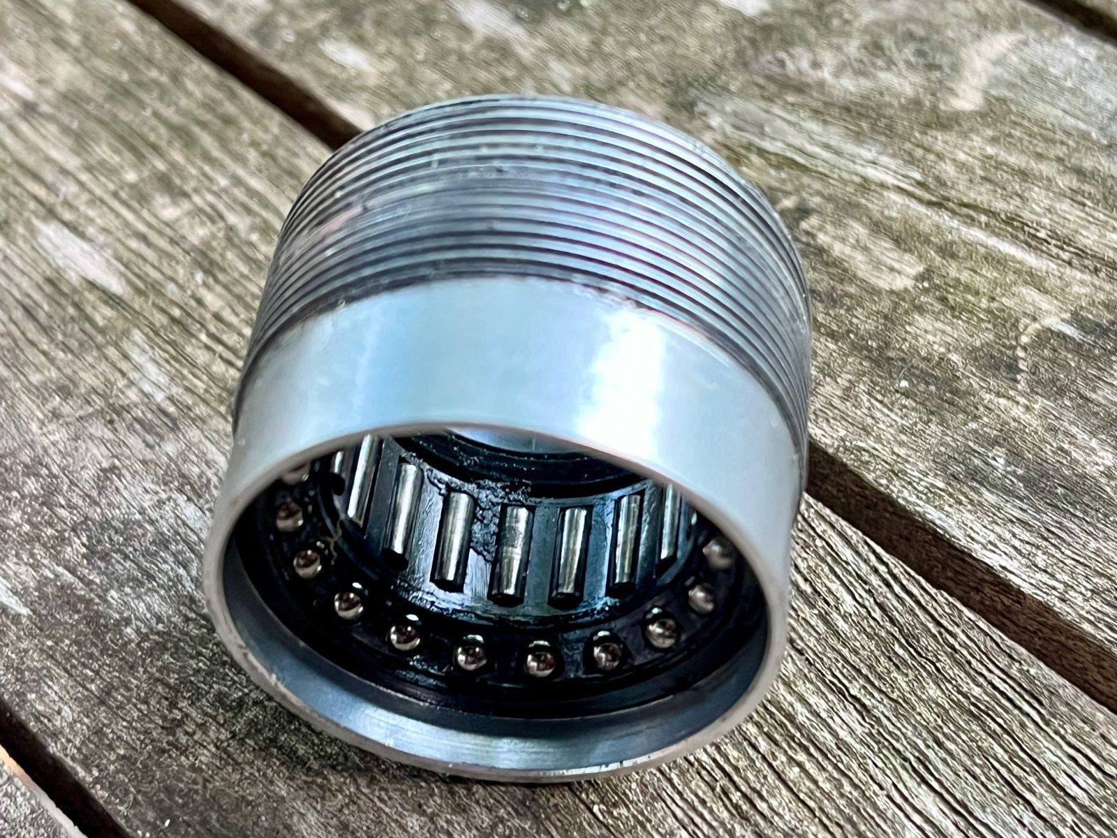

Ah, ich verstehe. Die Nadellager laufen direkt auf der Welle.
Hier noch einmal im Foto:
Anhang anzeigen 1311647Anhang anzeigen 1311648
Welle und Kugel- bzw. Nadellager sehen völlig in Ordnung aus und bestimmt nicht ursächlich .
Dein Verdacht mit den Kurbelarmen und dem Sitz auf der Welle viel eher, so ein knarren tritt auf wenn furztrockene Teile die eigentlich fest zueinander sein sollten letztendlich doch eine Mikrobewegung machen und die trockenen Flächen aufeinander reiben , so meine Erfahrung.

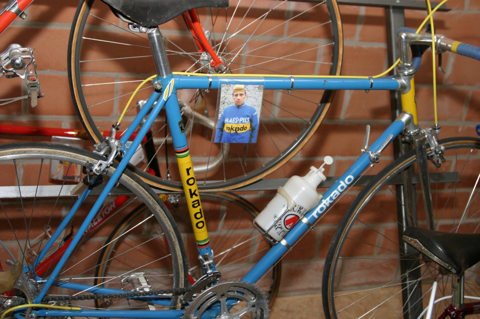

2. greg softley von cyclomondo oder so...
Der würde auch einen Dekorsatz passend anfertigen? Konnte den gesuchten Dekorsatz leider nicht auf der Seite finden.
Ich bräuchte einen ROKADO Dekorsatz für mein Projekt. Wobei ich mir bei dem Foto nicht ganz sicher bin ob das mit den Weltmeisterstreifen so richtig ist. Die Trikots hatten schwarz, rot, gelb (gold) Streifen an den Bündchen. Ich vermute das es bei den Teamrädern auch so war.
Leider konnte ich bis jetzt nicht zweifelsfrei klären welche Variante richtig ist.

Der würde auch einen Dekorsatz passend anfertigen? Konnte den gesuchten Dekorsatz leider nicht auf der Seite finden.Anhang anzeigen 1311779
