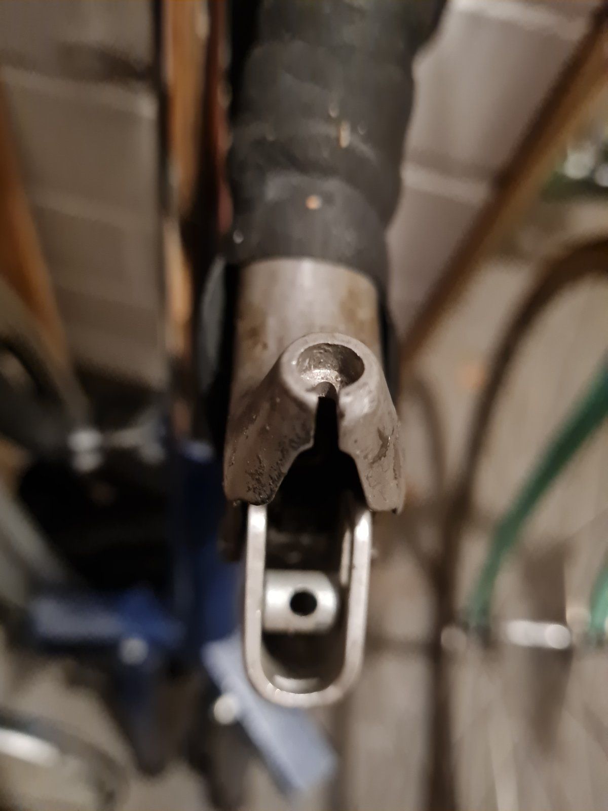

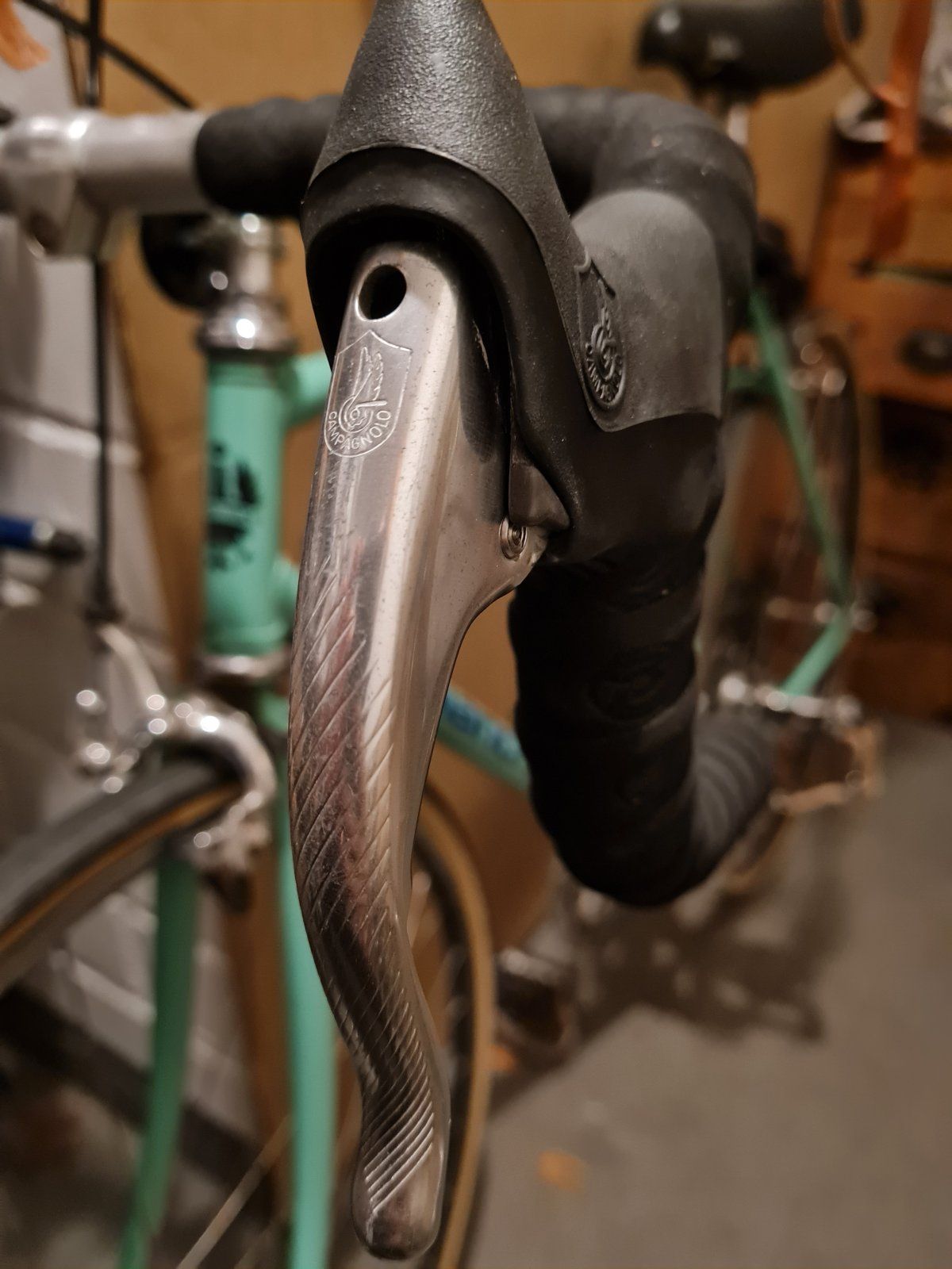

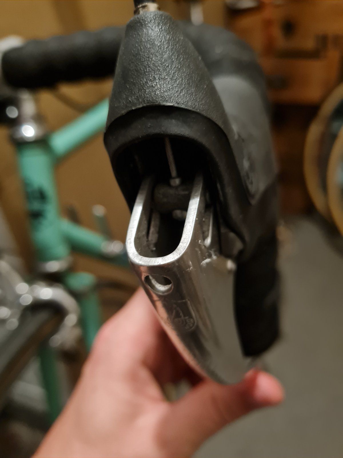

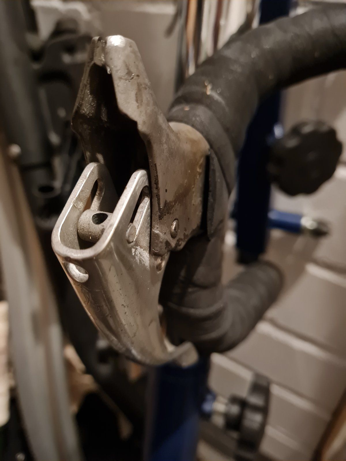

Tag zusammen, die Frage wurde schonmal gestellt. Eine Antwort wurde leider nicht gefunden. Ich habe Athena Bremshebel, wo ich die Züge gerne als Wäscheleinen verlegen würde. Bedingt durch das Langloch funktioniert es aber nicht. Der Pinn bewegt sich beim Bremsen hin und her. Der Griff sieht zwar aus, als sei er geeignet, es besteht aber keine Möglichkeit den Zug zu fixieren. Jemand eine Idee, ob es vielleicht doch möglich ist? Vg Eugene

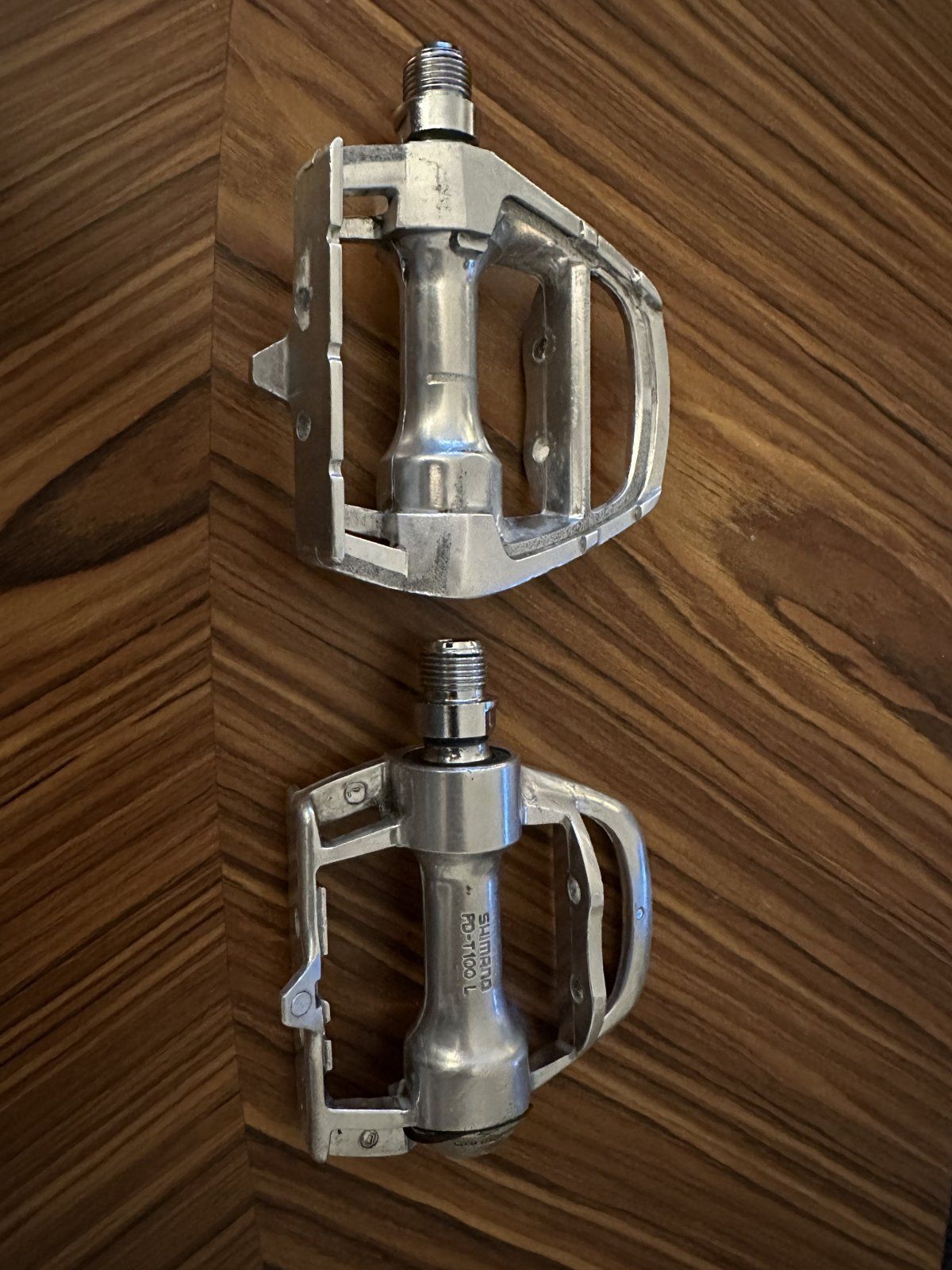

EDIT: Passt zufällig ein Gabelkonus von einem HP-6207 Steuersatz?
Leider habe ich bislang keine Antwort bekommen und auch keinen HP-6207 herumliegen, um das mal kurz auszuprobieren. Auf den Shimano-Zeichnungen sieht zumindest der Staubschutzring unterschiedlich aus und steht nur bei den DA-Konen was von "Press-fit". Außerdem ist da beim 6207 von 26,36mm die Rede, während bei DA die geläufigeren 26,4mm stehen. Wäre also immer noch froh, wenn jemand was wüßte!
Das Problem fängt als erstes bei der Kugelgröße an: 3/16" - das hatte nur der HP-6207, HP-7400 und der HP-M900. Nur der Dura-Ace und der XTR haben 26,4mm. Die haben aber unterschiedliche Staubschutzringe. Es gibt also wohl außer dem Original keinen Ersatz.
Diese Generation der Hebel ist ausschließlich für Aero-Zugverlegung geeignet.
Die Generation davor (mit Umlenkplättchen) konnte beides.
Danke für die Rückmeldung. Habe ich mir fast gedacht. Mich wunderte nur, dass eine "Zugaufnahme" vorhanden ist 🤔

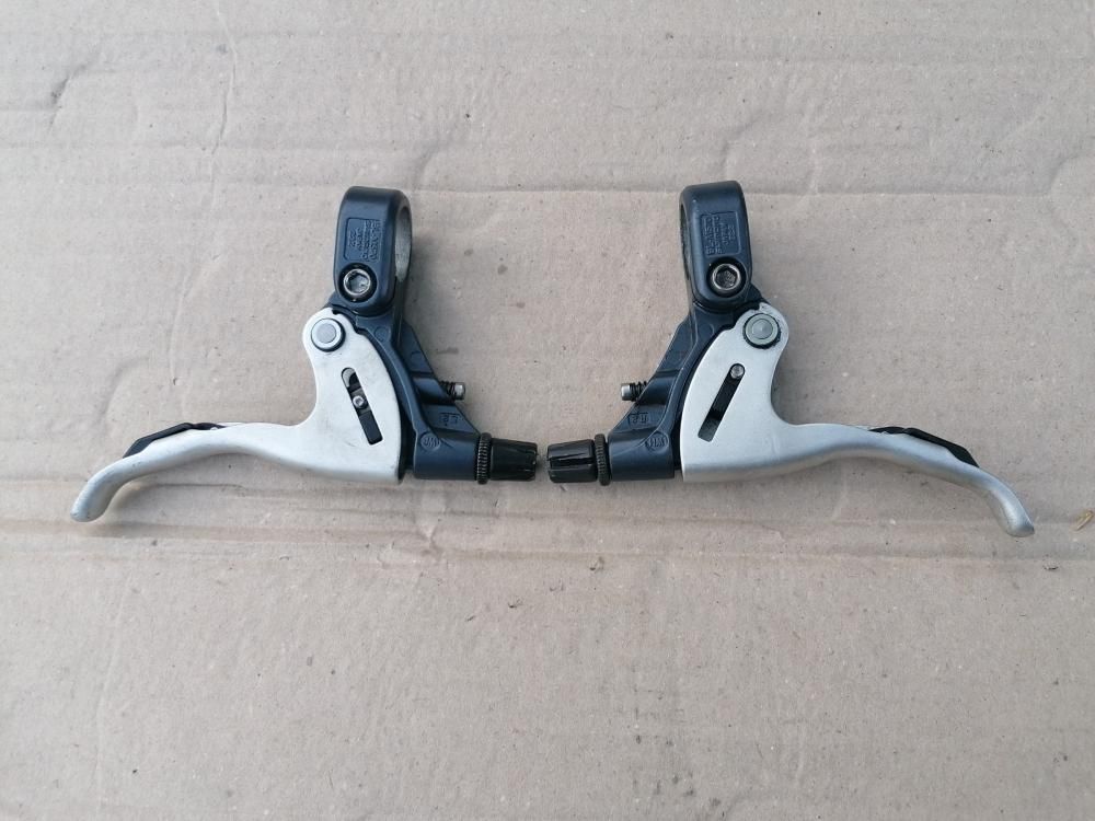

Fehlt da evtl. ein Stoppblockeinsatz für das Langloch, um den "Pinn" zu arretieren (2 mögliche Hebelübersetzungen) ?
Völlig andere Hebel, gleiches Prinzip:
