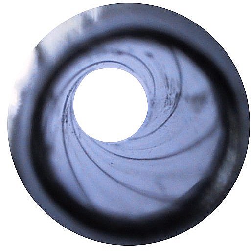

Ich habe doch die 27,0 Dura Ace Sattelstütze, die vorerst in mein Panasonic mit 27,2 soll. Nun ist das Ding eingetrudelt und ich habe sie mal zum Spaß hineingesteckt und vorsichtig den Sattelklemmbolzen angezogen um zu sehen, wie viel Spiel da noch ist. Ja, 0,2mm theoretisch ...
Praktisch hält die Sattelstütze jedoch nun auch so. Zumindest konnte ich sie mit ordentlich Druck nicht weiter hineinschieben. Gefahren bin ich damit aber noch nicht, was sicher noch eine ganz andere Belastung darstellt. Nicht, dass die Stütze hineinrutscht und ich noch die Muffe beschädige.
Sollte da auf jeden Fall ein Stück Dosenblech hinein? Evtl. mit einer Alu/Carbon Montagepaste einschmieren? Wäre das dann Paste auf das Blech außen oder auf die Stütze und das Blech innen und außen?

Mit einem Dosenblech ein Mal rundherum auf voller Länge der Stütze passt auch ganz gut.
Das Blech kann man 1cm zu tief einschieben, dann sieht man es von oben überhaupt nicht.

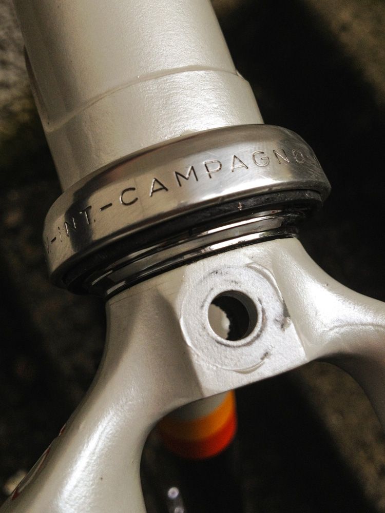

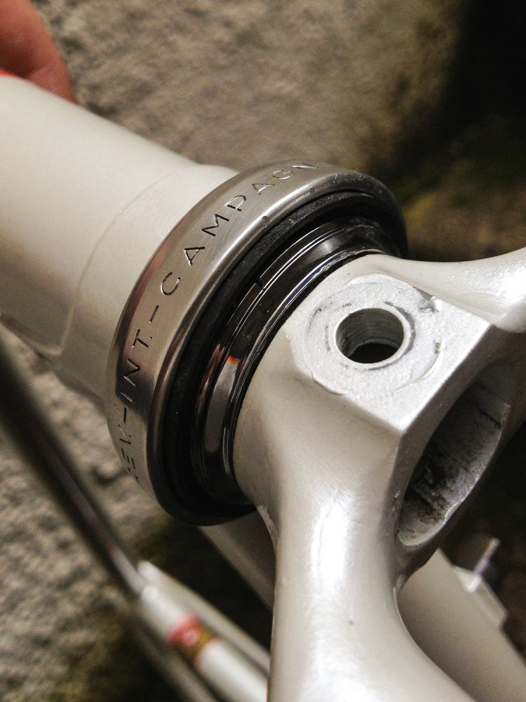

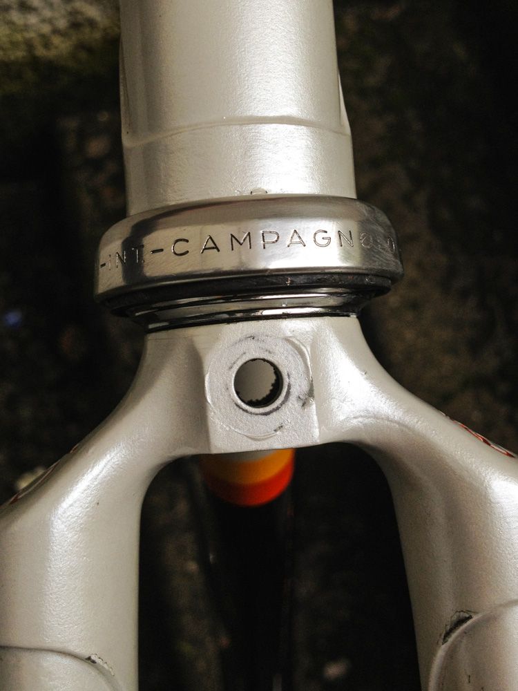

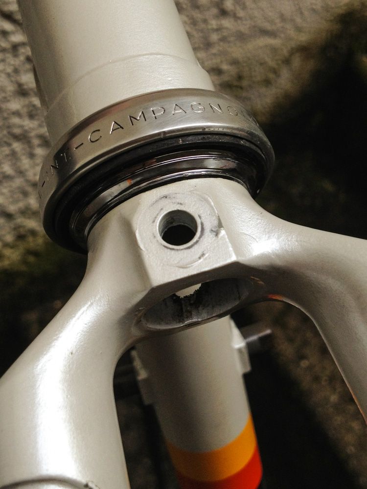

Aber : es sieht für mich so aus, als wenn der Gabelkonus nicht weit genug aufgeschlagen wurde.
Es könnte natürlich auch sein, dass es da diesen Absatz unterhalb des Lagersitzes gibt, dafür müßte man aber wissen, wie dei Gabel ohne Konus ausgesehen hat.
Ein O-Ring wird nichts bringen, der wird verrutschen. Der Spalt ist ja mehr als ein mm, die Nut aber deutlich kleiner als der Durchmesser des benötigten O-Rings.
Du brauchst eher so eine Scheibe aus Plastik..
Diese Vermutung mit dem Konus habe ich auch gehabt. Nachdem ich heute den ganzen OBI nach einer Lösung durchsucht habe um letztendlich ein paar olle O-Ringe und Dichtungsringe zu kaufen, habe ich den Steuersatz noch einmal demontiert. Dabei habe ich gleich mal vorsichtig mit einem Rohr und Hammer auf den Gabelkonus gehauen, doch der kleine Spalt bleibt bestehen. Die nächste Enttäuschung hatte ich mit den Dichtungen. Die O-Ringe funktionieren, wie von einigen bereits vermutet, nicht, da sie keinen Halt fanden und nach unten abrollten. In meiner letzten Verzweiflung habe ich mein Keller nach etwas brauchbarem durchsucht. Ein alter 105er Steuersatz konnte leider nicht als Teilespender dienen, aber bei einem alten 7400er Dura Ace Steuersatz bin ich fündig geworden. Dor gibt es eine fast zu 100% passende Kunststoffdichtung die ich jetzt zweckentfremdet habe.

Einen kleinen Spalt zur Gabel gibt es noch. Ich habe es nicht geschafft den Konus mit Rohr und Hammer weiter herunter zu bekommen. Sitzt soweit auch bombenfest.
Ich werde es wohl erst einmal beobachten.
Das lass lieber richtig machen: Konus runter, den Sitz sauber und plan gefräst und wieder rauf......... Das macht Dir der freundliche..............
So ist das kein Zustand......
