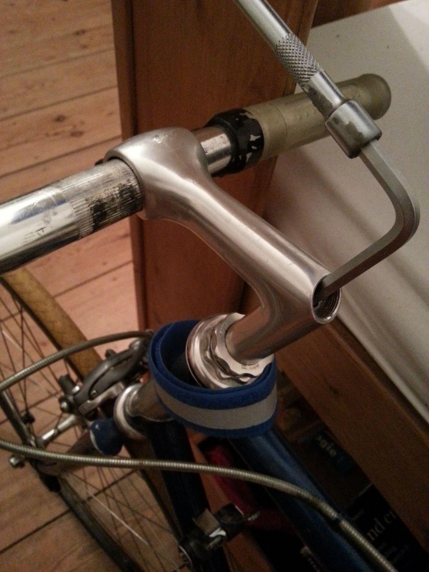

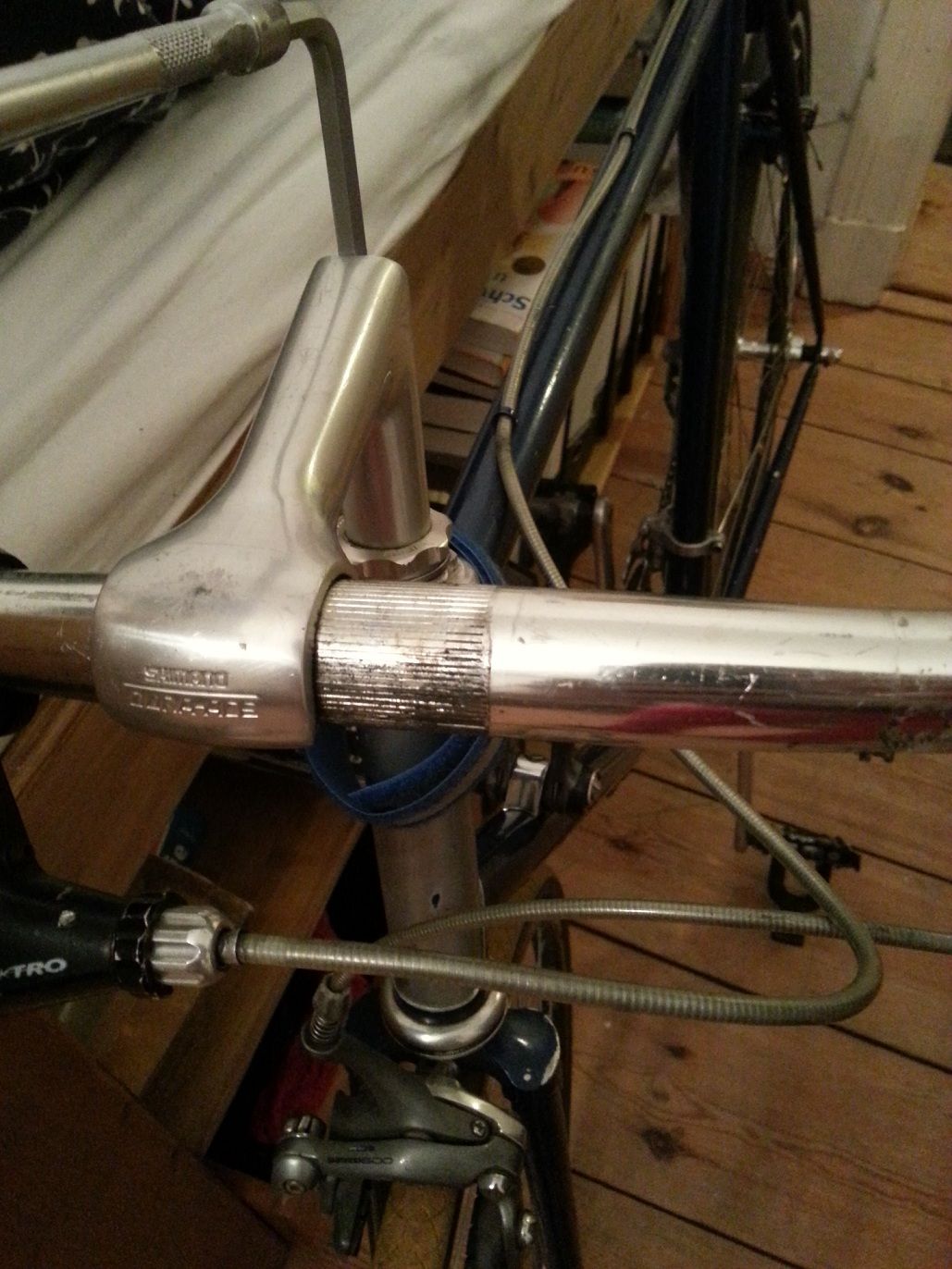

Ich würde diesen Dura Ace Vorbau gerne ausbauen:

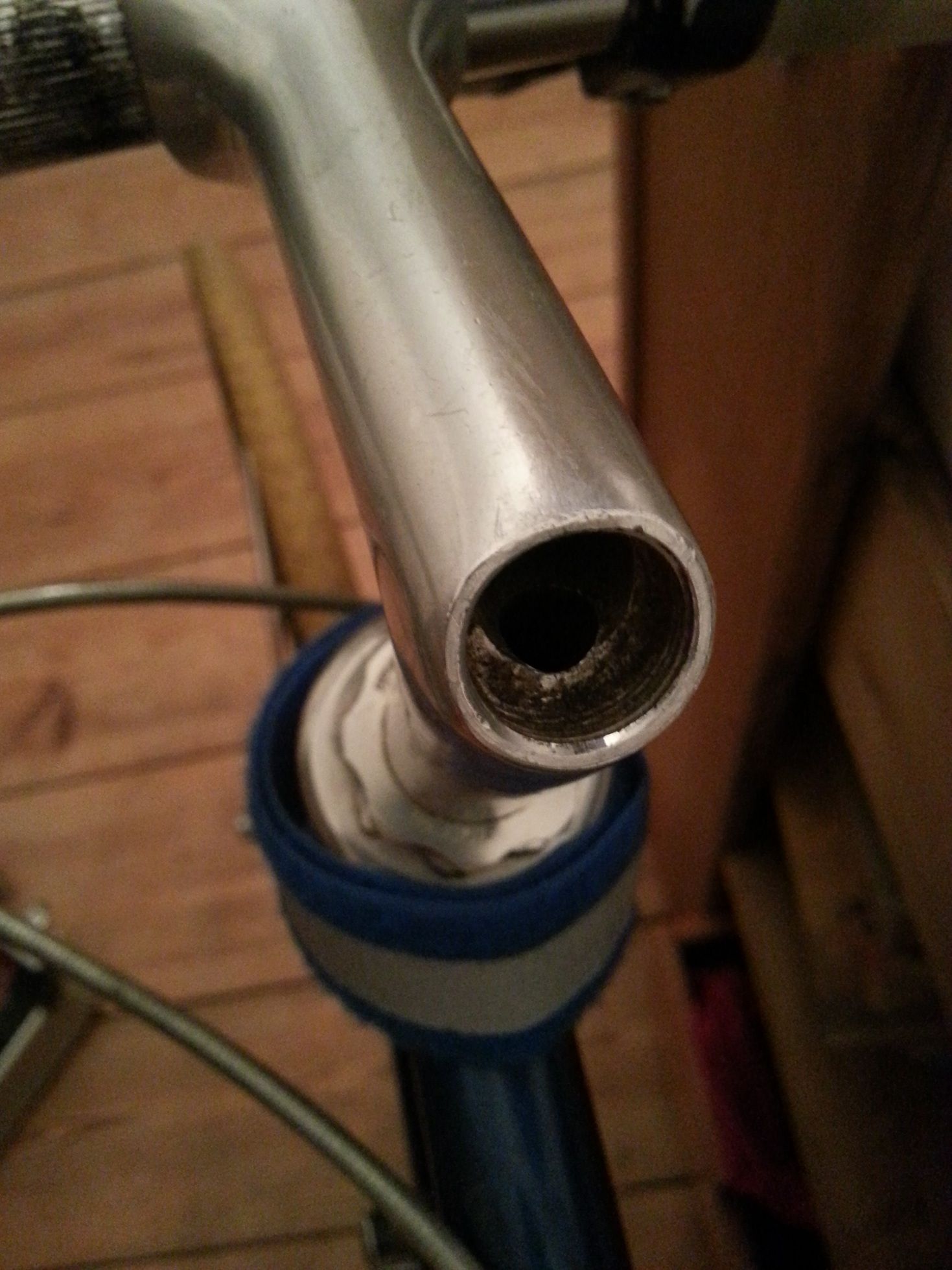

Die Schraube lässt sich aber nicht wie sonst üblich komplett raus drehen. Locker wird sie, aber nach ein paar Runden gehts nicht weiter. Ist das normal? Der Schaft sieht auch relativ eng aus. Vielleicht kann man die gar nicht komplett raus holen über den Schaft?
Er sitzt halt ziemlich fest. Normalerweise schraube ich die immer komplett raus und hau dann mit einem hammer drauf. Um das Gewinde nicht zu beschädigen. Macht ihr das auch so? Oder geht das auch, wenn die Schraube noch etwas im Gewinde drin ist?

Ähm ich weiß nicht ob ich Dich richtig verstehe. Man soll die Schraube ja gerade nicht herausdrehen, sondern um ein paar Gewindegänge lockern. Ein Schlag hilft dann den Konus zu lösen. In Deinem Fall würde man halt mit einem Schonhammer (oder alternativ Stahhhammer mit Holz dazwischen) auf den Inbusschlüssel schlagen...

Mit dem Gummihammer habe ich immer das Gefühl, dass da nicht viel passiert. Habe jetzt mal ordentlich WD40 rein gegeben und versuche es Morgen mit Stahl.
Mich hat halt verwundert, dass ich die Schraube nicht beliebig weit raus drehen kann. Wollte fragen, ob das jemand kennt. Will ja auch nichts kaputt machen...
So nebenbei: Hat jemand noch eine passende Verschlusskappe für oben? Oder gibt's eine passende Alternative?
Ein Gummihammer ist da auch nicht so gut (deshalb schrieb ich Schonhammer).
Und es ist wirklich kontraproduktiv die Schraube vollständig lösen zu wollen. Erstens kann gerade dadurch das Gewinde (in diesem Fall der Gewindeansatz) beschädigt werden, zweitens ist die Gefahr daß Dir der Klemm-Konus/Keil ins Gabelrohr rein rutscht durchaus gegeben.

Ging auch mit Schraube ganz raus immer, klingt aber einleuchtend und wird ab jetzt wie von dir gesagt gemacht. Und ich dachte ein Gummi- wäre ein Schonhammer... :-) Also doch Stahl und Holz!
Mich wunderts trotzdem, dass die Schraube nicht weiter raus will. Den Vorbau hat hier doch bestimmt noch jemand. Muss das so?

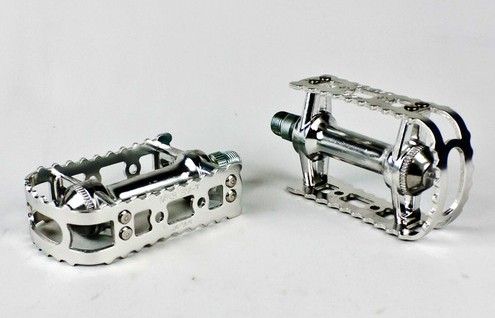

Das sich die Suche nach meinen gebrauchten Wunsch - Pedalen doch als schwierig erweißt werden villeicht einfach neue gekauft.
Hat jemand Erfahrung mit diesem Modell, auch wenn es was neueres ist? Würde farblich passen und finde die optisch auch ganz schick.
Ist für das Stadtrad gedacht, daher ist Bequemlichkeit mit Turnschuhen (Größe 45) oberer Priorität. Schön wäre zu erfahren, ob das Pedal von beiden Seiten zu fahren ist, also keine Erhebung hat wie an alten Road Pedalen üblich, da noch nicht fest steht ob Körbe ran kommen. Sonst bin ich auch für andere Modell-Epfehlungen offen.
Zanks-a-lot
MKS Promenade (hier viel zu teuer…)
http://www.vintagebikes.de/shop.php?okat=Antrieb&id=5&ukat=Pedale&ukat_id=21&art_id=43
