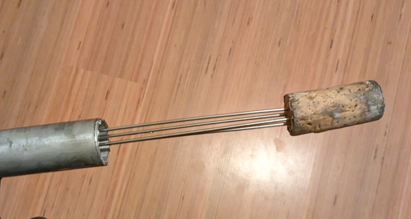

ich habe heute die Sattelstange aus einem älteren Rennrad gezogen, da kam diese Korkenkonstruktion zum Vorschein (in der Stange steckt noch ein Korken). 🤓
Habt ihr eine Ahnung, was es damit auf sich hat?

Könnten das Ersatzspeichen sein?
(man sieht deren Enden auf dem Foto schließlich nicht)

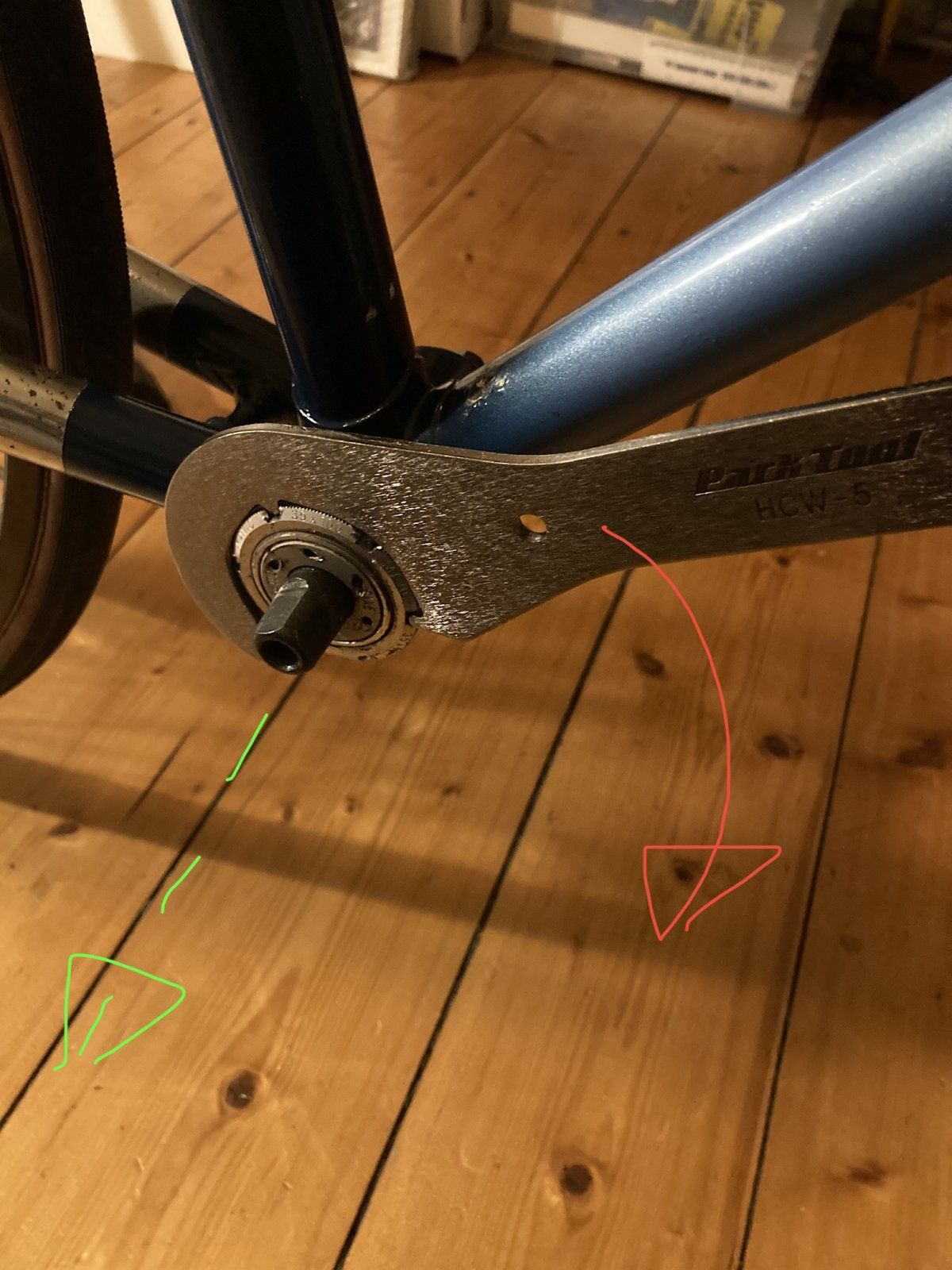

...schraubt man generell von einer Seite rein resp. durch und raus - ich mach das von der Antriebsseite zuerst linken Justierring lösen (...Nicht-Antriebsseite) und abschrauben - dann rechten Ring (...Antriebsseite) nach rechts zudrehen dann müsste sich das Lager auf Dich zubewegen, weshalb auch die sehr langen Gewindegänge - wenn Du es mit der Hand greifen kannst festhalten und Justierring zurückschrauben und Lager von Hand rausschrauben zur Not wenn's schwer geht mit dem linken Schraubring rechts gegenkontern und beim inneren Ring Werkzeug ansetzen
mit dem Stirnlochschlüssel öffnet und stellt man nur das Lager ein
Also linken Justierring habe ich gelöst und abgeschraubt. Verstehe ich dich richtig dass ich jetzt den Justierring auf der rechten Seite nach rechts, also im Uhrzeigersinn drehen soll? Dadurch schraube ich ihn ja erst mal gegen das Tretlagergehäuse, richtig? Aber du meinst jetzt müsste sich dadurch das Lager mir entgegen drehen und nach vorne, auf der rechten Seite, rauskommen?
Und wenn das nicht klappt bin ich zu schwach, das Werkzeug Mist oder das Lager „verklebt“? Also erst mal kräftig WD-40 drauf? Danke für die Hilfe.
... das Problem ist man kann nur den Schraubring benutzen um das Lager zu drehen - wenn Du gegen das Tretlagergehäuse schraubst müsste das Lager sich nach recht durch den Schraubring rausschrauben wenn es links frei ist und nicht gefressen hat, deshalb die langen Gewindegänge - wenn es dann ein Stück rausgedreht hast kannst Du mit den 2. Schraubring kontern am inneren Ring das Lager nach links rausschrauben

Zum Geldscheineschmuggeln vor dem Mauerbau zu Hüko von Ost nach West?

Das stammt aus einer Zeit weit vor Systemlaufrad und Laufradthreads...man mußte sich zu helfen wissen. Der Korken ist gegen Klappern.

Wurden die Papiere um den Draht gewickelt und der Korken hat verhindert, dass sie ganz ins Rohr rutschen bzw ermöglicht, dass man sie wieder raus ziehen konnte?

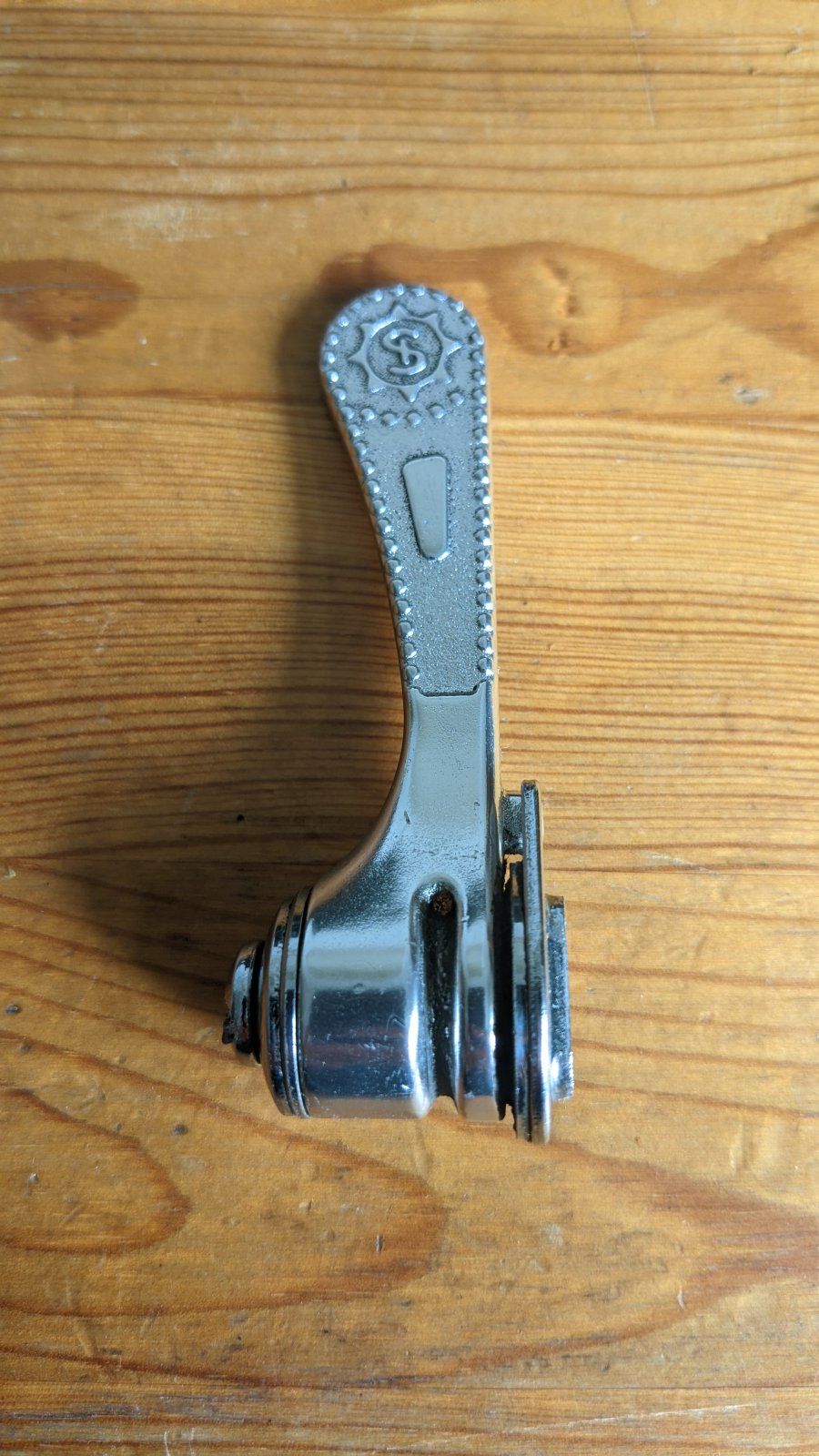

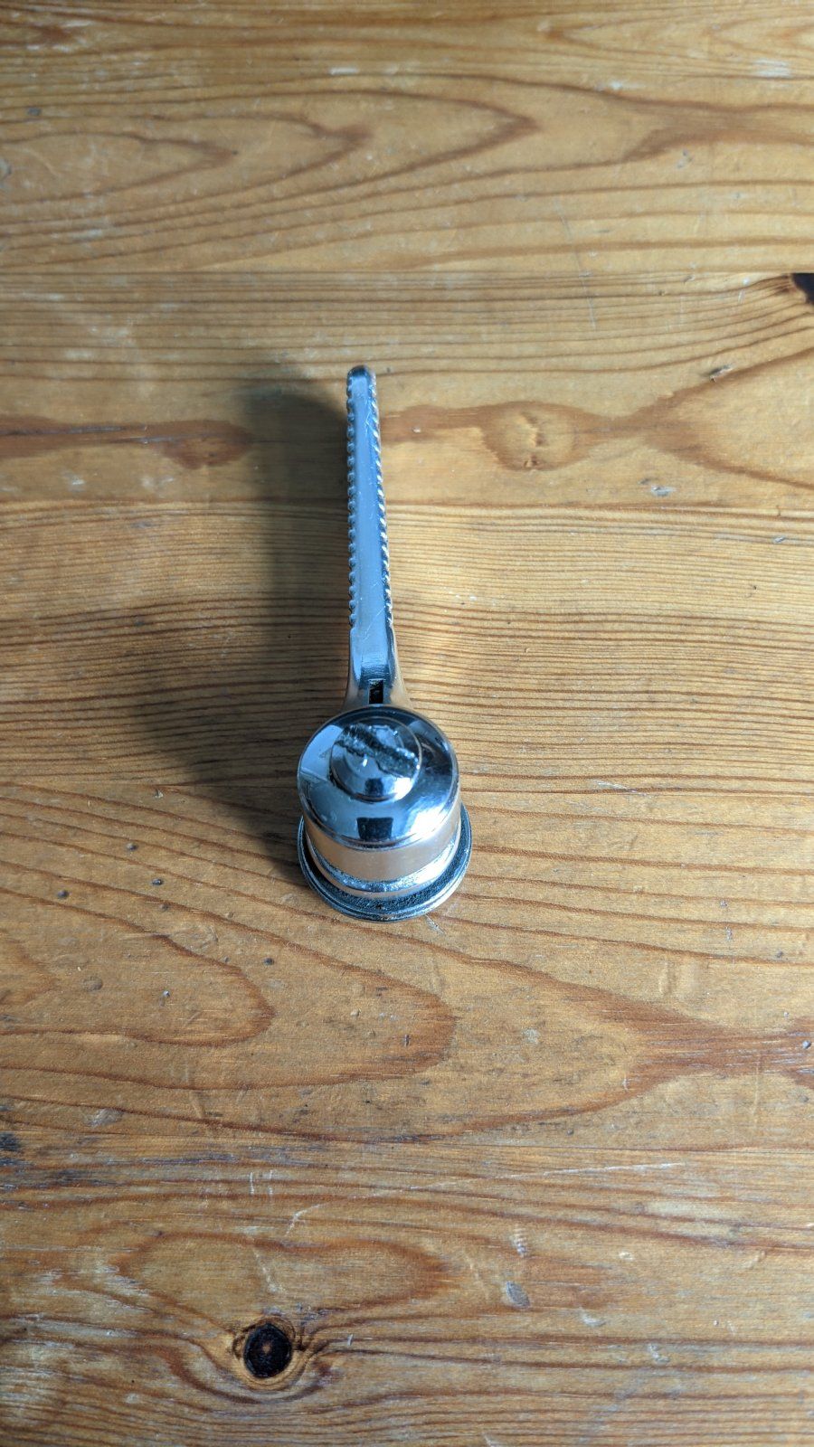

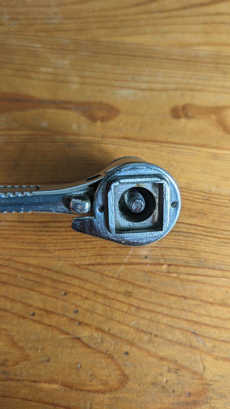

Ich hab hier so einen Simplex Schalthebel mit Friktion, der noch gut zu funktionieren scheint. Leider passt die Schraube nicht ganz in die Aufnahme, ein paar Umdrehungen gehen und dann gehts nicht weiter, wahrscheinlich passt das Gewinde nicht genau. Deshalb möchte ich sie gerne wechseln. Sie sitzt aber fest im Schalthebel drin. Lässt sich weder rausdrehen noch drücken.
Wie bekomme ich die denn raus? Gibt's einen Trick?

Da ist innen so ein Kunststoffring der das Rausfallen verhindert. Das geht bisschen blöd raus. Schraube ist die falsche, wahrscheinlich M5 und das passt nicht.
Schraube scheint richtig zu sein, Gewinde im Rahmen prüfen und Schraube prüfen
