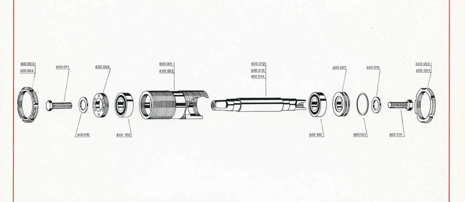

Wer kennt sich mit dem ersten Mavic 600 Innenlager aus und kann mir sagen wie man das rausbekommt. Entgegen den späteren Modellen die mit den Fasen arbeiten ist hier auf beiden Seiten des geschlossenen Innenkörpers (verzeiht meine unfachmännischen Ausdrücke) ein Gewinde. Wie dreht man das also raus? Mit Stirnlochschlüssel dreht man nur das 600 006 Teil raus, bringt also nix. Was ist der Trick?

Normalerweise sollte die Hülse rauskommen, versuche doch eine Seite mit dem Stirnlochschlüssel die komplette Hülse zur anderen Seite raus zudrehen, ich hatte das Lager auch noch nicht.
Funktioniert ja auch nur bei beiden Seiten mit Rechtsgewinde.
Tolle Konstruktion wo man die Kettenlinie einstellen konnte.

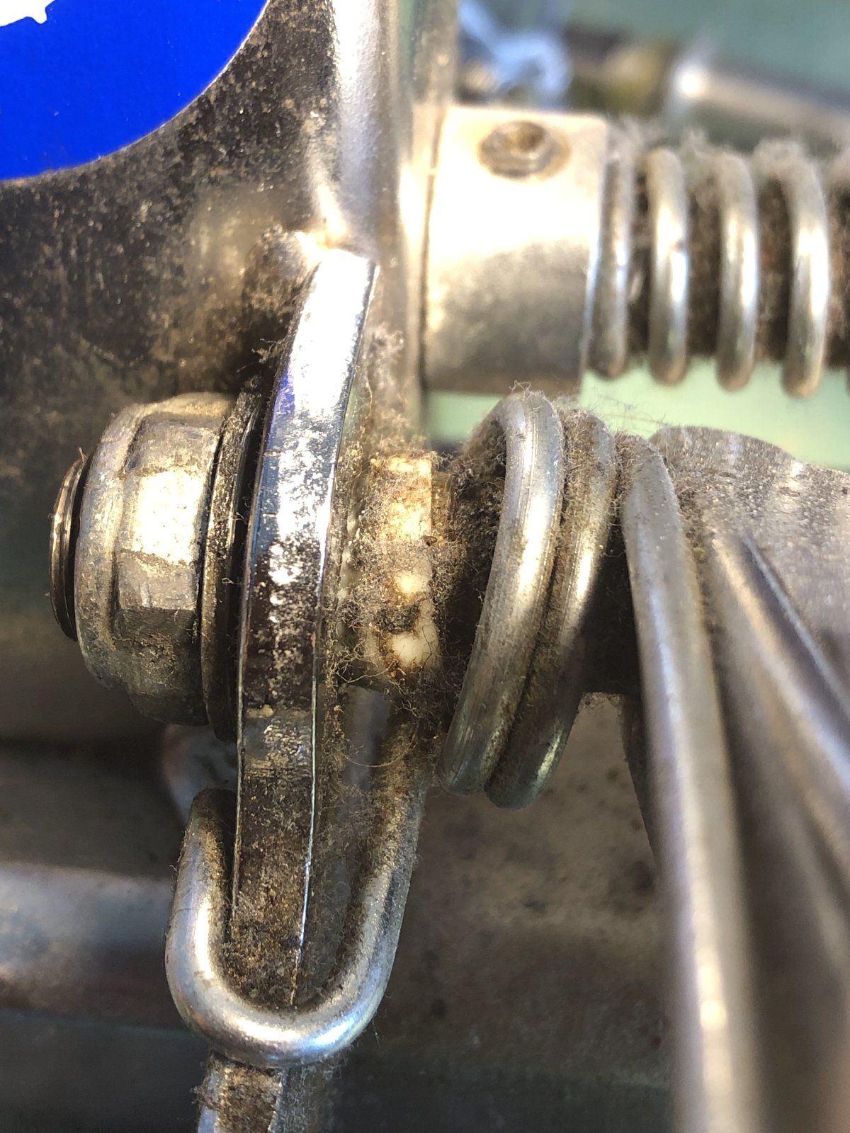

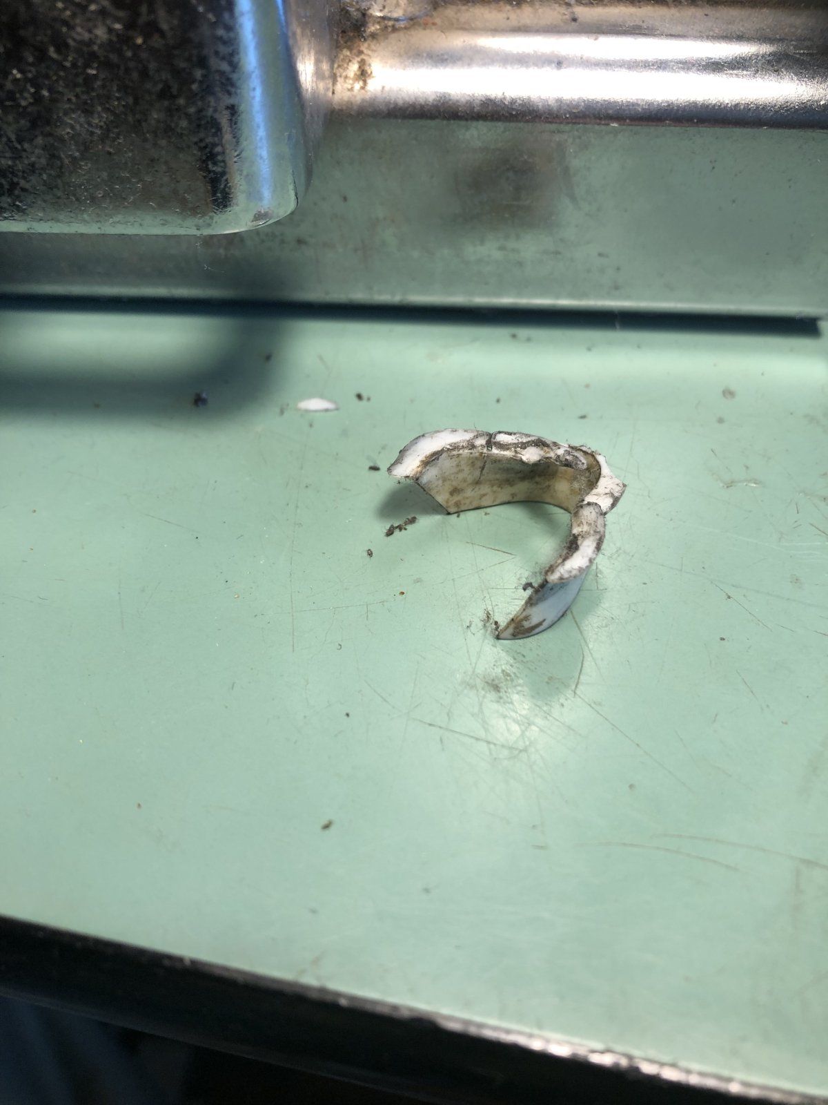

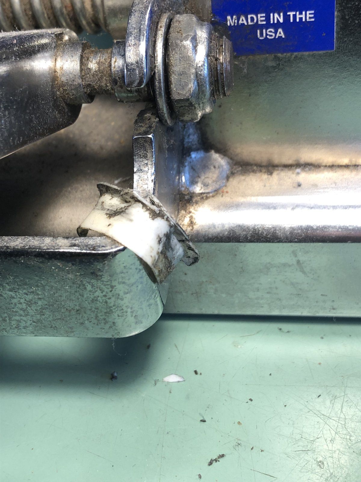

Beim mittig einrichten meines
Park Tool TS2 Zentrierers ist dieses Plastik rausgewandert.
Ist das ein Problem?

...schraubt man generell von einer Seite rein resp. durch und raus - ich mach das von der Antriebsseite zuerst linken Justierring lösen (...Nicht-Antriebsseite) und abschrauben - dann rechten Ring (...Antriebsseite) nach rechts zudrehen dann müsste sich das Lager auf Dich zubewegen, weshalb auch die sehr langen Gewindegänge - wenn Du es mit der Hand greifen kannst festhalten und Justierring zurückschrauben und Lager von Hand rausschrauben zur Not wenn's schwer geht mit dem linken Schraubring rechts gegenkontern und beim inneren Ring Werkzeug ansetzen
mit dem Stirnlochschlüssel öffnet und stellt man nur das Lager ein
