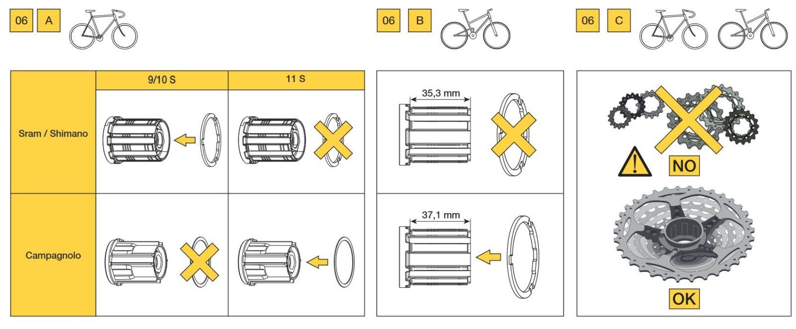

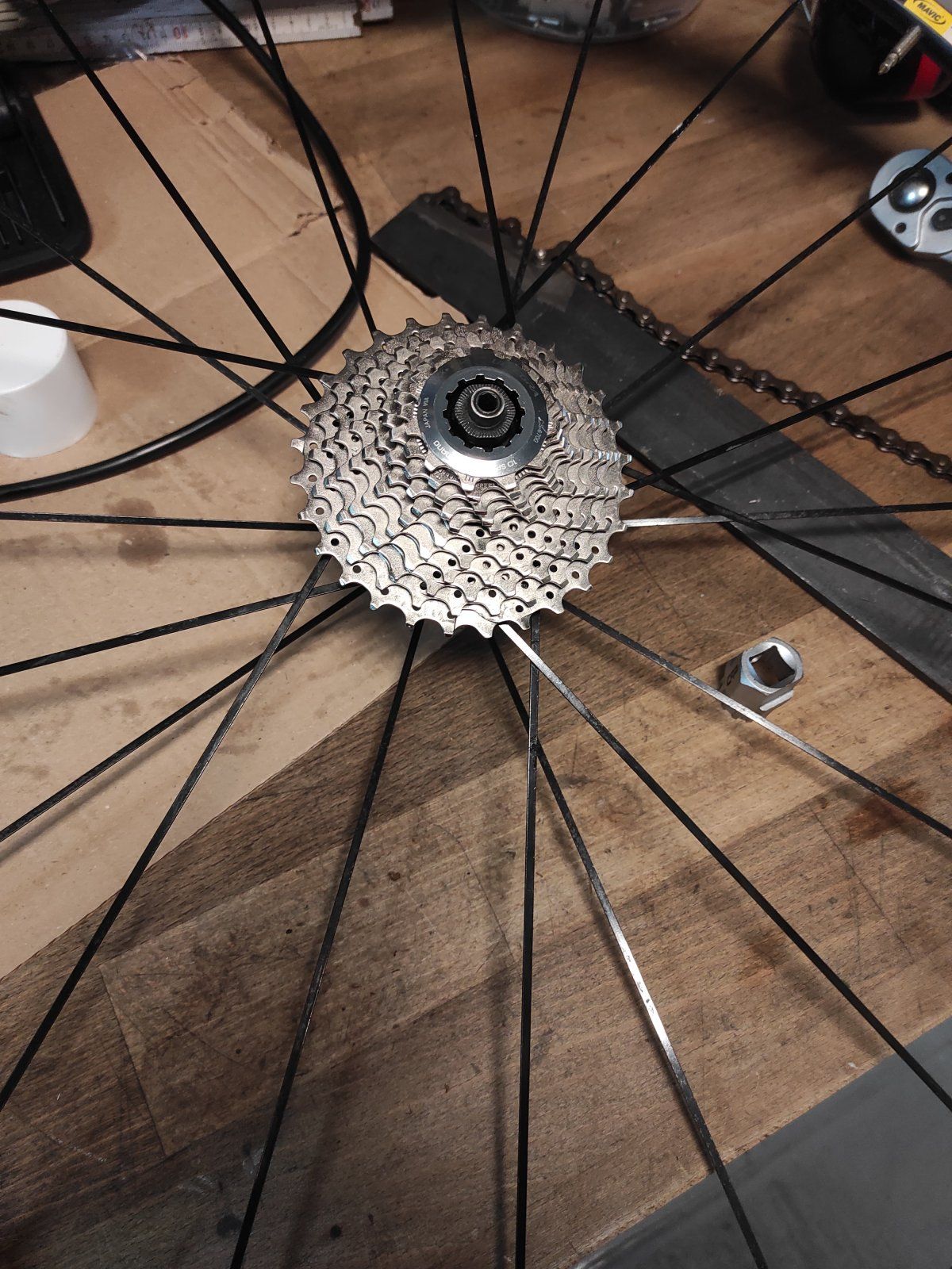

Ich wollte Mal eben schnell eben schnell eine Mavic Aksium One von 10-fach auf 11- Fach umrüsten. Die Felge wurde bisher nur auf der Rolle benutzt, wegen der schlechten Schaltperformenz.
Also, Kettenpeitsche ran und Vielzahn rauf, kurz gedreht, Zahnkranz ab und rauchende Fragezeichen über dem Kopf.
Es war weder ein 1,85er noch ein 1,0er Distanzring montiert.
Nun die Frage: gehört das so? Wohl nicht. Brauche ich für das 1-er Ritzel den 1,0er oder nicht? Passt das überhaupt? Shimano fehlt noch.
Danke im vorraus für die richtige Antwort.
Ob ein 1,85er nötig ist oder nicht, kann man durch Messen der Freilaufbreite herausbekommen: Ist der Freilauf 35mm oder 37mm breit?
