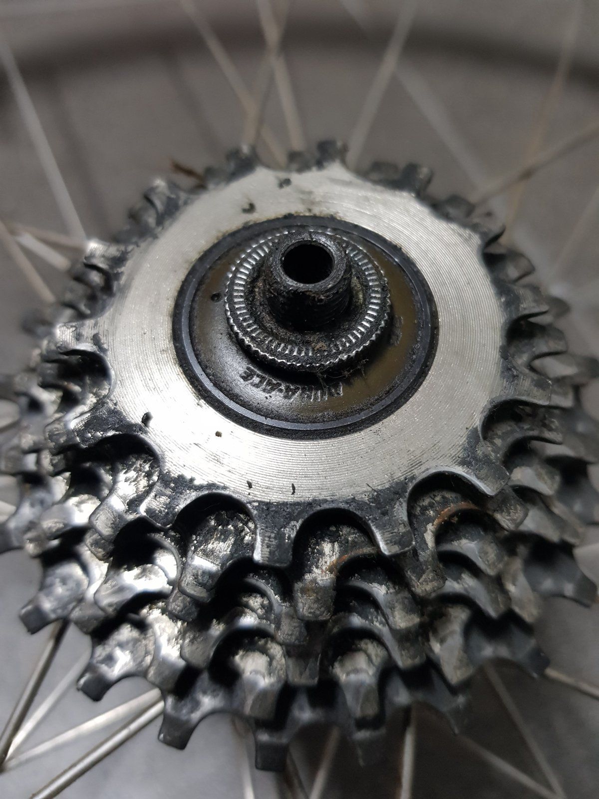

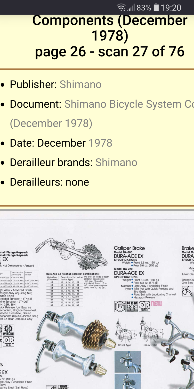

Was ist das für ein Dura-Ace-Kranz (Baujahr um 1983) und wie bekomme ich den demontiert?
