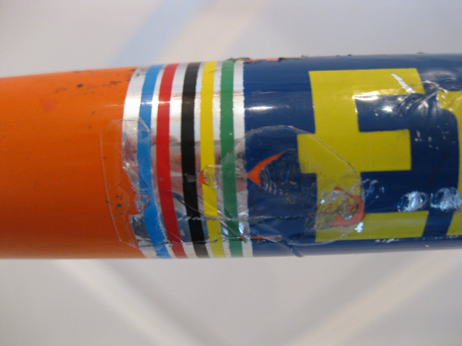

Ich habe folgendes Problem: ich hatte Rost unter einem Decal. Letzteren konnte ich abziehen, ohne dass etwas gerissen ist. Leider jedoch ist ein Teil des Klebefilms am Rahmen geblieben, so dass ich den Decal nicht wieder aufkleben kann. Was kann man nehmen? Ich hätte gedacht, dass das kein Problem ist, finde aber nix passendes.

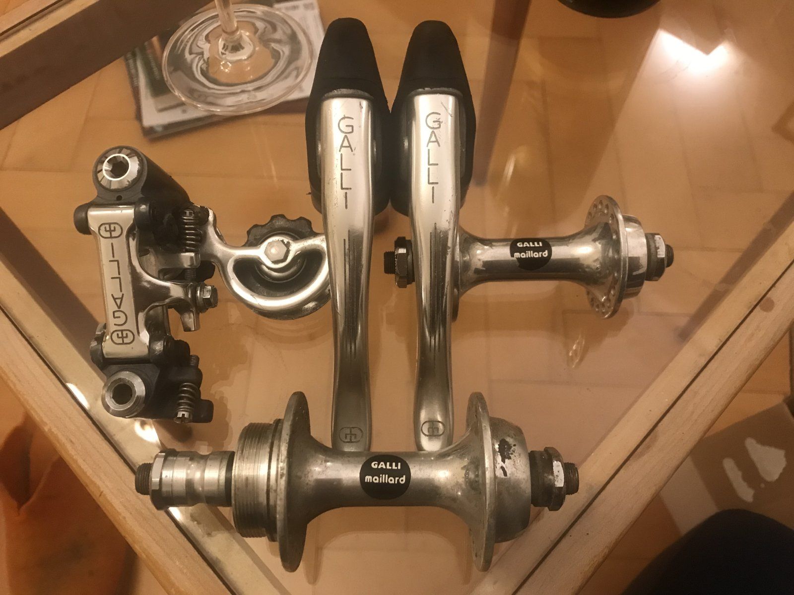

Heute ein wenig GALLI geputzt, dabei tauchte die Frage auf:
bedeutet eine Rille bei der Maillard Nabe und beim Schraubkranz BSA?
Doppelseitiges Klebeband ist nicht die Lösung.
Da trägt zu sehr auf und hält der Witterung, Sonneneinstrahlung und vor allen Dingen der Rahmensäuberung/-Pflege , Dreck und Ölen wie WD 40 etc nicht stand.
Ich habe diese Versuche schon hinter mir. Vergeblich .
Das einzige was dauerhaft und in der Benutzung hält, ist Folie, die man drauf und seitlich drüber klebt auf die Stelle bzw. das Decal .
Bei Rose etc gibt’s solche Protektor-Folie . Kann man auch zurecht schneiden.
Hab das schon bei 3-4 Rädern so gemacht.
Aber vorher muss natürlich der Rost drunter weg und die Stelle lackgetupft werden .
https://www.rosebikes.de/rose-frame...eqrecqid=49133080-76fa-11ee-a332-00005e828630
https://www.rosebikes.de/lizard-ski...eqrecqid=b476cc10-76fa-11ee-a332-00005e828630
Das hier war eine meiner heftigsten Decal Sicherungen mit der Folie
Ein völlig eingerissenes und zerfleddertes großes Decal am Unterrohr eines Merckx Molteni Rahmens von Kessels .

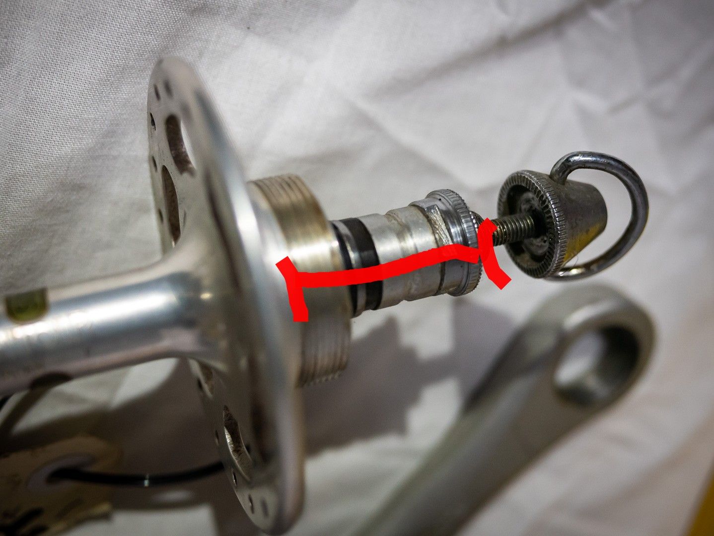

Eventuell hattest Du bei deinen Record Naben einfach nur Pech und jemand hatte bereits an der Anordnung und oder Ausführung (Dicke) der Unterlegscheiben manipuliert. Umspacern und mittig Zentrieren könnte für dich die Lösung sein. Dabei sicherstellen, dass beidseitig auch genug an "Achsstummel" übrig bleibt um das Laufrad sauber im Hinterbau einzuspannen.
Guter Hinweis.
Am eigenen Material selber messen bringt Klarheit.
Distanz vom (inneren) Ende des Schraubkranzgewinde der Nabe bis Außenfläche der Kontermutter sollte (bei ebb 126mm) ~36 mm. betragen, dann sollte es mit den üblichen Schraubkränzen passen (auch 7fach kompakt)
