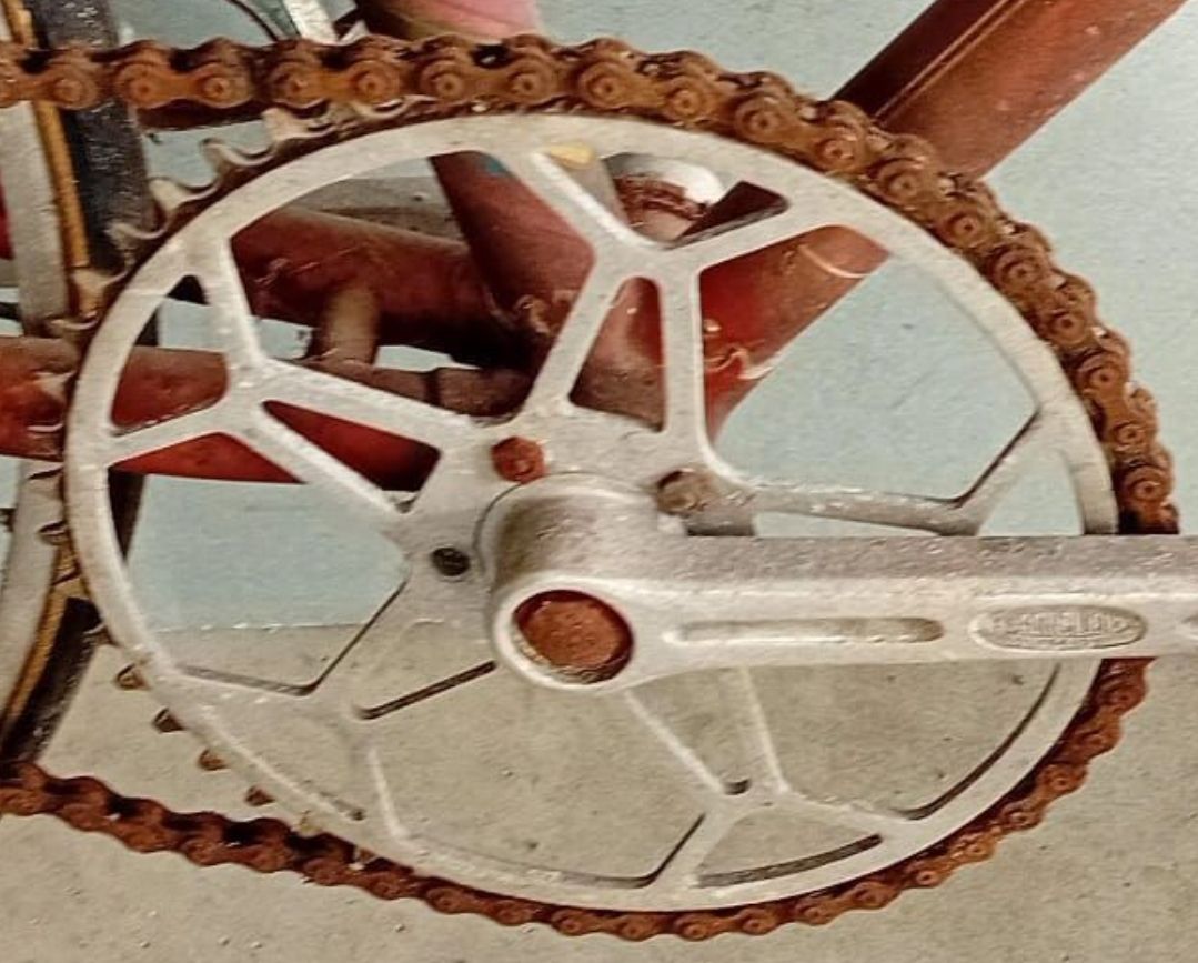

Passt hier ein "Standard"-Kurbelabzieher?
Sollte eine erste Generation Stronglight 49D Depose aus den 50er Jahren sein.
Falls nein, was brauche ich genau?
Einen Abzieher mit einem 23,35 mm Gewinde (eben ein ganz "normaler" Abzieher für alte Stronglight Kurbeln. 😉).
