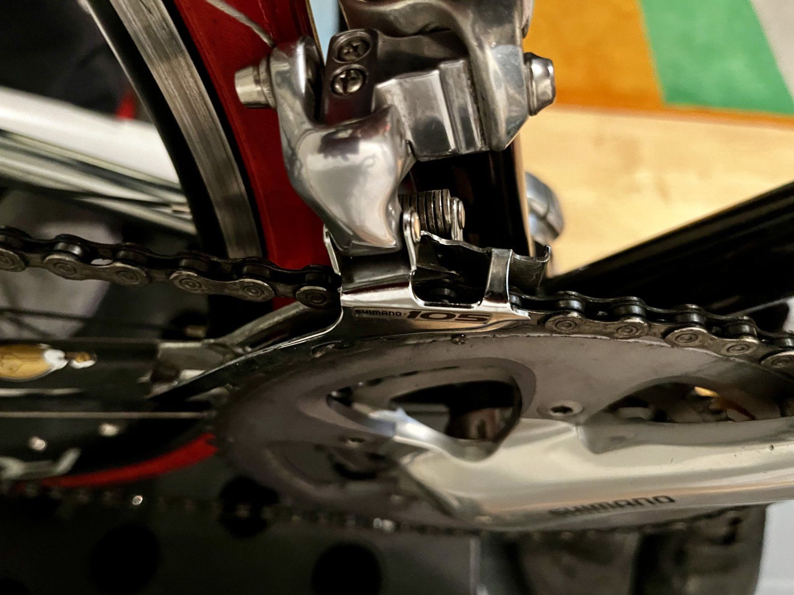

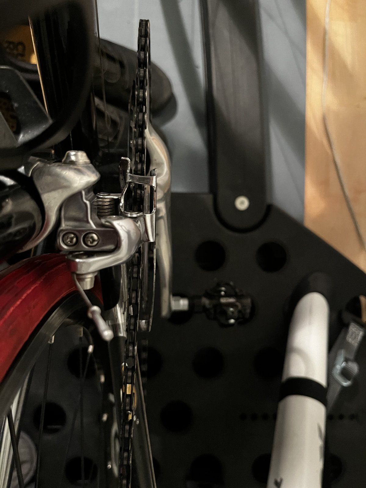

ich verzweifle am FD 5600, montiert am Stahlrenner.
Ich bekomme den einfach nicht gut eingestellt: Entweder schaltet er nicht auf das große Blatt oder die Kette wird abgeworfen. Zum Vergleich mit modernen 10 fach GRX Umwerfer (und fast baugleichen aus der r7000er) sind die Käfige viel schmaler als beim FD 5600. Also wenn der Umwerfer dann korrekt die Kette hochdrückt, so ist auch gleich das äußere Blech näher und verhindert ein Abwerfen. Ich habe bei den anderen zwei Rädern null Probleme den Umwerfer gut einzustellen.
Ich überlege jetzt einen FD4600 (silber) zu montieren, da das Blech etwas anders geformt ist.
Jemand einen hilfreichen Tipp?

Den Abstand zwischen den Kettenblättern vergrößern mittels Passscheiben. Gibt es in Zehntelmm Abständen.

Mit welcher Kette?
Der Umwerfer stammt aus der 7/8-fach Zeit, da waren die Ketten und somit auch die Umwerferkäfige deutlich breiter als bei den oben erwähnten 10-fach Systemen...
Zeig mal am besten Fotos. Von oben und genau von der Seite auf dem großen KB.
Typ Schalthebel?
Typ Kurbel? KB noch original?
Der FD-5600 ist 10f. Mein etwa gleich alter 10f Dura Ace FD-7800 ist im Durchlass schon sehr eng. Vielleicht wurde der FD-5600 vorne bewusst oder im Betrieb aufgebogen. @Einklang könnte das äußere Blech vorne nach innen biegen. Habe ich schon mehrfach bei älteren UW (für schmalere Ketten und mehr Ritzel hinten) gemacht.

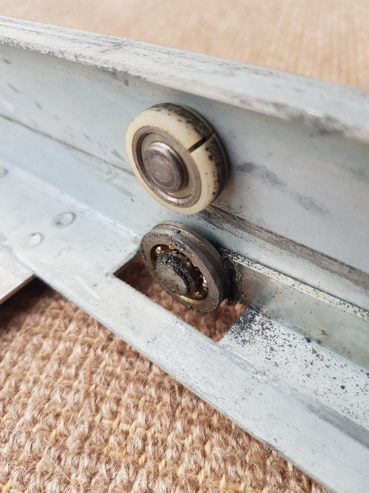

schon einmal etwas "artfremdes" vorgestellt hatte, habe ich heute dazu prompt eine technische Frage: Die 4 Vollauszüge laufen per Schienenkonstruktion auf Rillenkugellagern mit Kunststoffring. Diese Ringe sind nach über 60 Jahren tlw. spröde geworden und gerissen, einige sind mittlerweile ganz verloren:
Die Kugellager sind fest mit der Konstruktion vernietet, lassen sich also nicht ohne weiteres tauschen. Hat hier jemand eine Idee, wie ich dennoch den Kunststoffring ersetzten kann? Immerhin beitzen die Kugellager eine Außennut, in die möglicherweise ein Gummiring eingeklipst werden könnte?!

Vielleicht helfen ja O-Ringe, z.B. hier

Wenn Du einen Ring halbwegs ganz abbekommst, könnte man sowas sicher drucken, ist ja keine Wahnsinn komplexe Form
...ja, aber: Die Nut im äußeren Stahlring des Lager hat einen entsprechenden Gegenpart im Kunststoffring. Vermutlich sollte damit ein seitliches Abwandern des Kunststoffringes vermieden werden.

Firma Räder Vogel in HH könnte sowas im Programm haben
Die sind m.E. selbst mit Shore-Härte A90 zu weich und halten nicht stand.
Genau.
Teile aus dem 3D-Drucker sind je nach Werkstoff recht spröde ... wir hatten "auf der Arbeit" kürzlich das Problem, dass die Teile brachen. Das heißt, wenn man die Wulst an das Kunststoffteil andruckt (was generell Sinn macht; s.o.), darf das Teil beim Montieren nicht so weit gedehnt werden, dass es reisst.
Wenn gedruckt, hält vermutlich nur Kunststoff mit Faseranteil.
Und die Laufhülse muss noch in die Freimachung des Bleches zum Montieren passen.

Alternativ Lager ausbohren (-> körnen; Mitte der Achse treffen!) und passende neue Lager (woher?) montieren.

...oder Kunststoffringe, ohne Wulst, nehmen und aufkleben? 🤔
