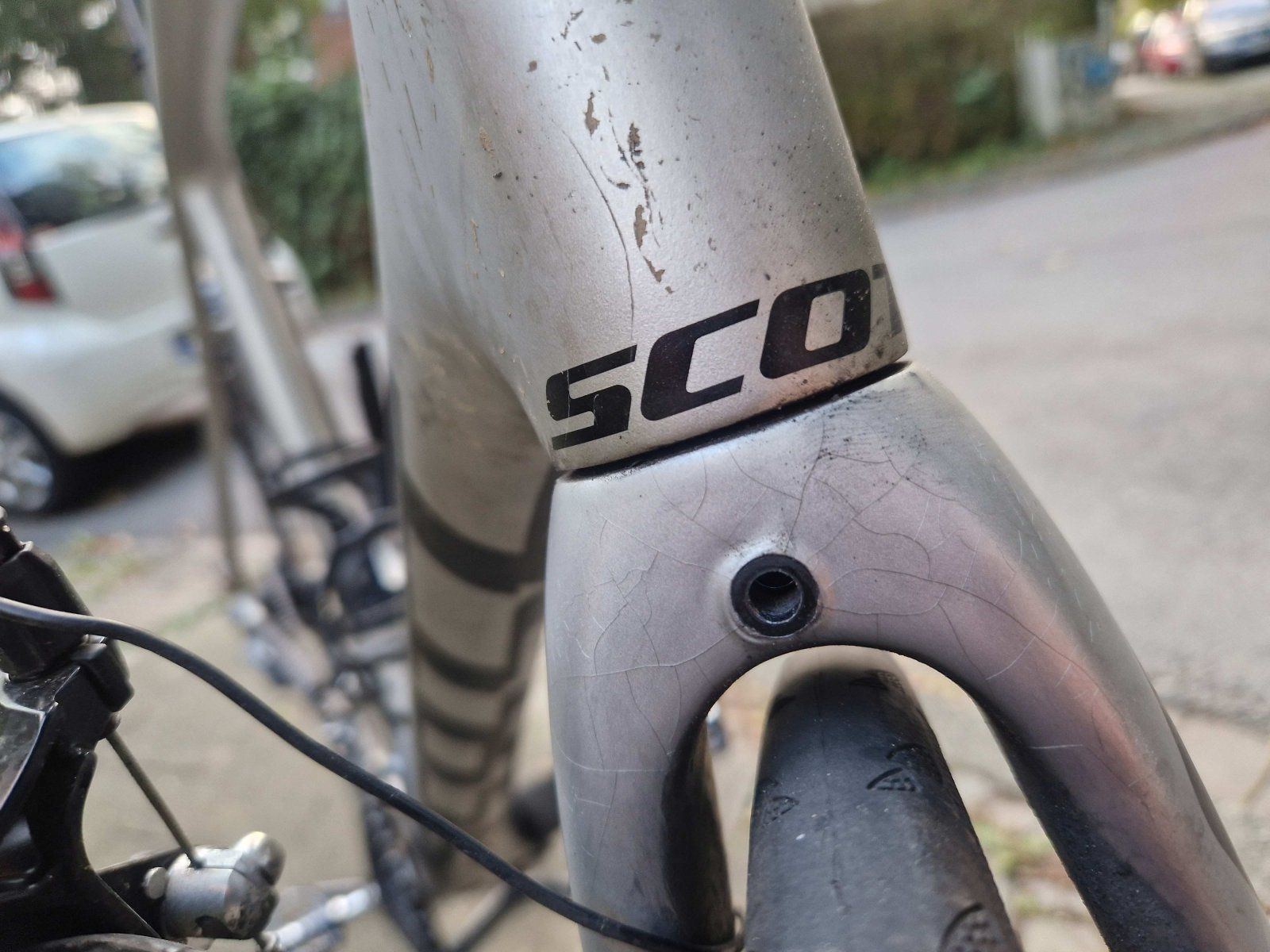

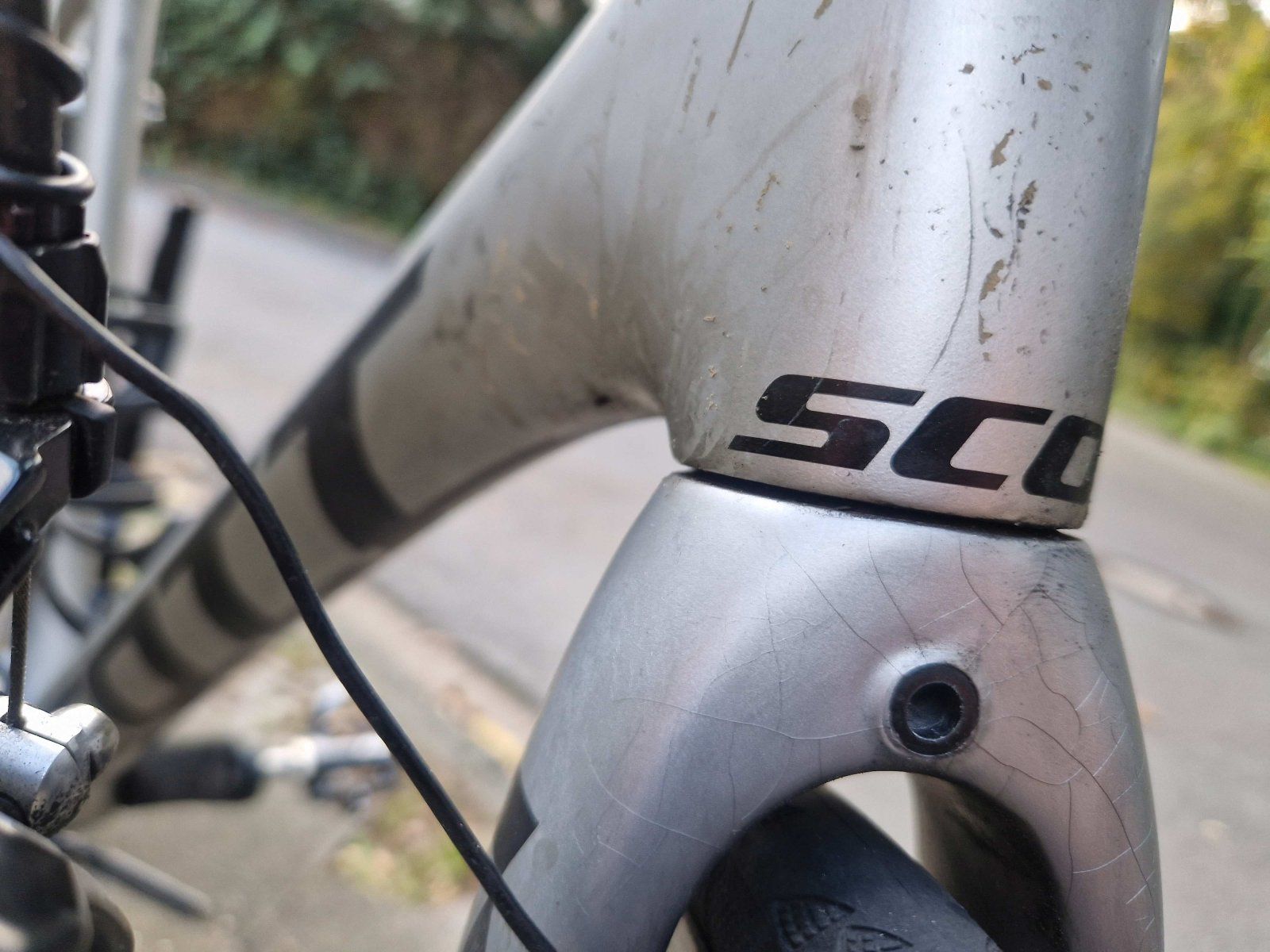

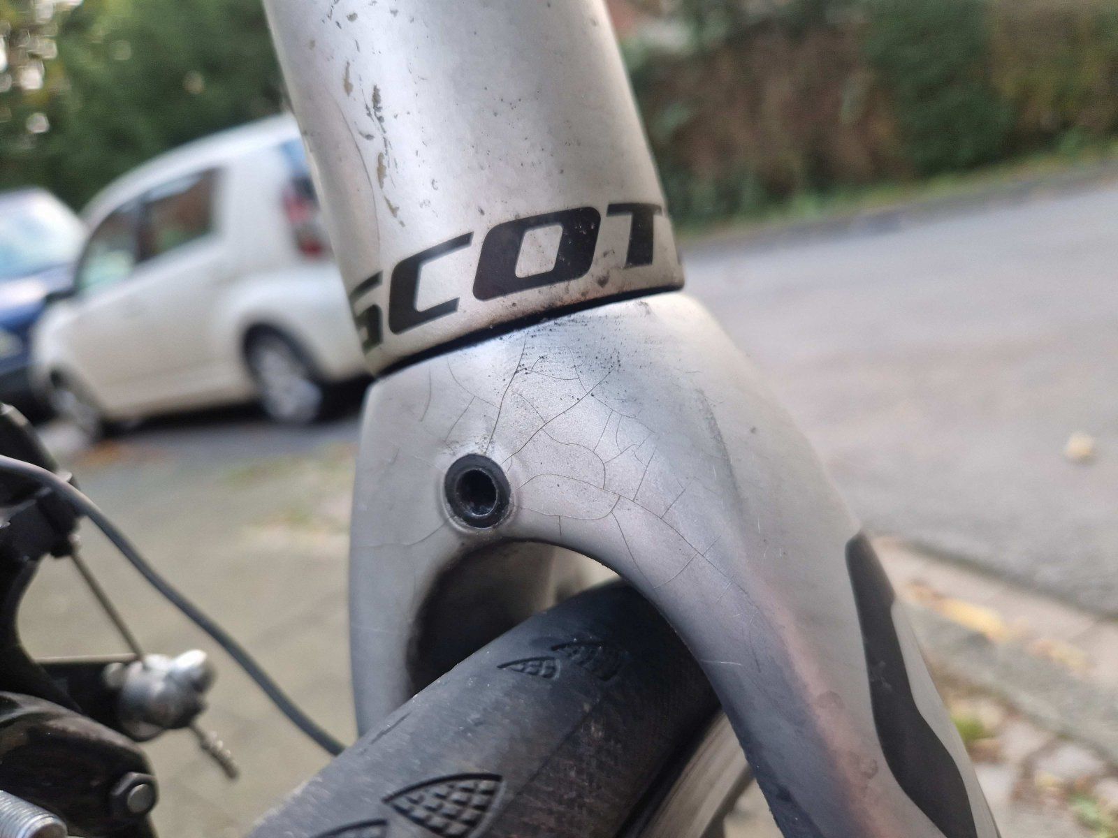

Das sieht vom Rissmustet her leider so aus als ob der Bremsbolzen übermässig angeknallt wurde. Ist also mMn nicht nur Lackoptik, sondern schon strukturell im Carbon.
Bin absolut kein Fachmann, aber ich glaube, so sehr kann man die Bremse gar nicht festballern, dass solche Risse entstehen. Würde daher eher doch denken, dass das der Klarlack ist (Druck, Alterung, Sonne, etc.), der die Risse bildet..
