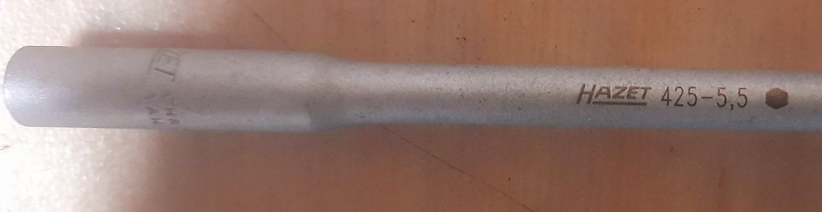

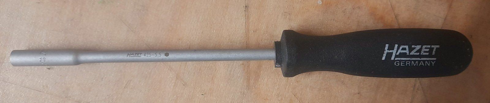

Bei mir passt sowas.
Innensechskant 5,5 mm , Außendurchmesser 8 mm

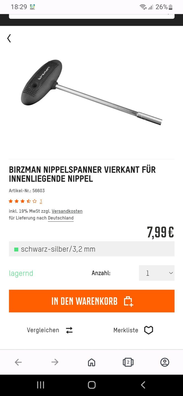

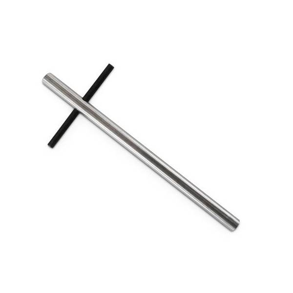

Oder sowas mit Vierkant ???

…bloß blöd, jetzt die ganzen Dreher kaufen zu müssen, ohne zu wissen, ob einer davon passt. Ich werde noch mal reinleuchten und versuchen irgendwie zu erkennen, ob es sich dabei tatsächlich um Außen-Sechskantig-Nippel handelt

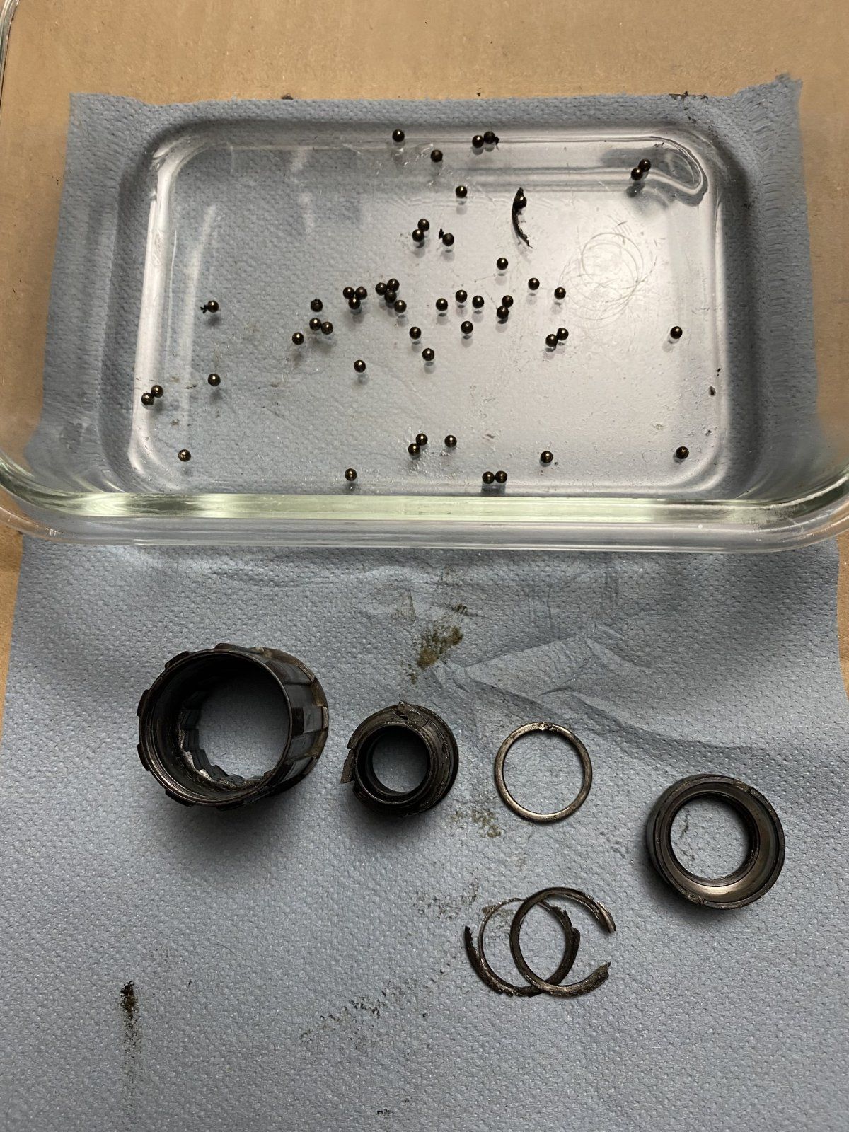

Meinen erster Rettungsversuch für einen schwergängigen Freilauf habe ich heute gestartet. Es handelt sich um einen Shimano 8-fach Freilauf von einer FH-6402 Nabe, Teilenummer 32V 9801.
Ein Werkzeug für die Demontage habe ich mir nach Hinweisen aus dem Forum selbst aus einer 21er Nuss hergestellt. Nach dem Zerlegen sieht das aktuell so aus:

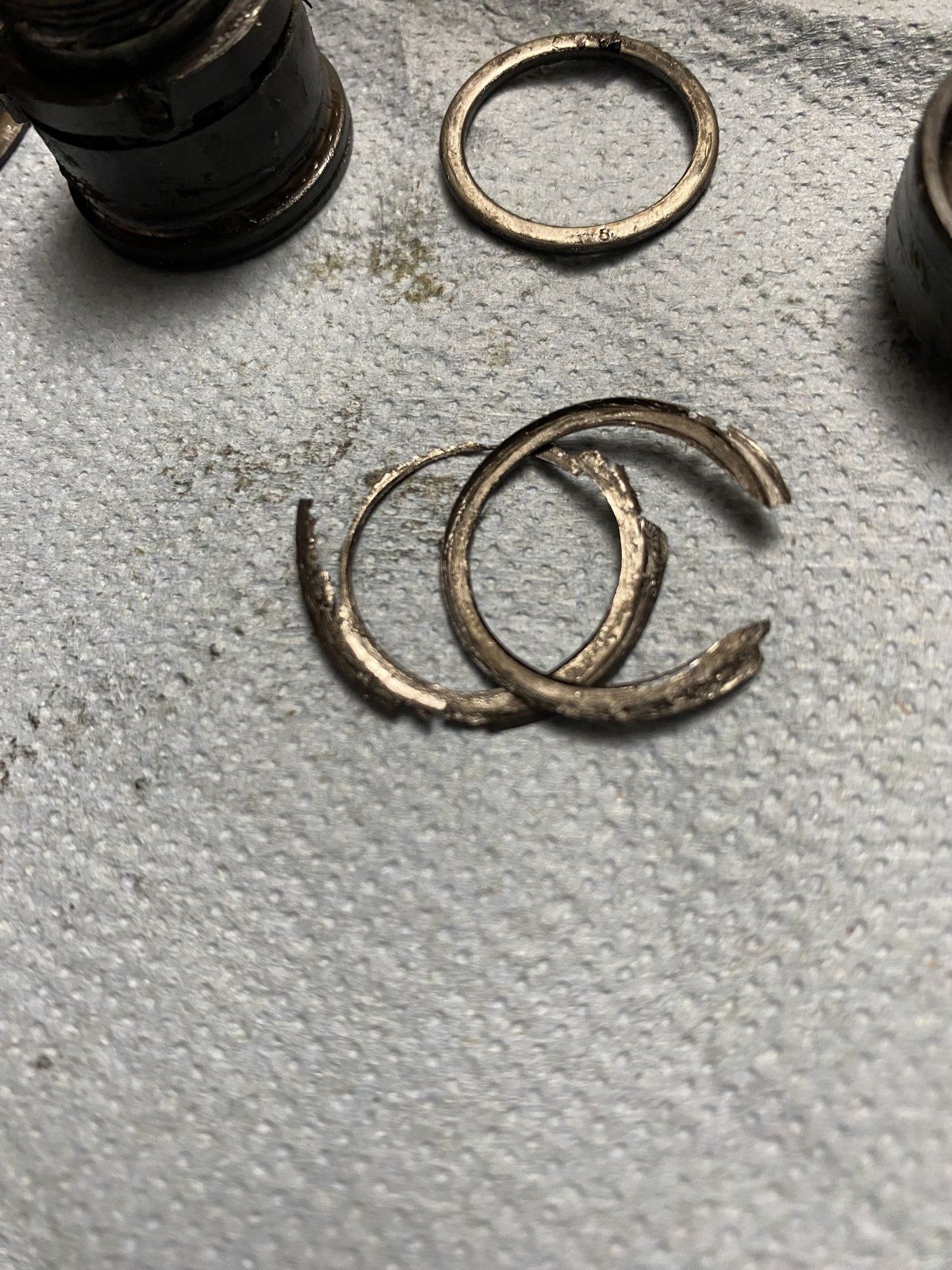

Die beiden Spacer/Distanzscheiben sind wohl hinüber und müssten ersetzt werden. Kennt jemand für sowas eine Bezugsquelle?
Neue Kugeln sind übrigens schon geordert.
Wenn hier keiner so etwas in der Grabbelkiste hat, wird es sehr schwierig.
Müßtest einmal die Dicke messen.
Ich weiß nicht, ob sich so etwas mit einer Nagelschere aus Coladosenblech schnippeln läßt.
Aber wenn nichts anderes kommt, würde ich es versuchen.
Der erste Messversuch hat ca. 2/10 ergeben.
Deren Anzahl und Dicke muss ganz genau stimmen, damit der Freilauf tut was er soll. Die Teile sind extrem dünn und verbiegen sehr leicht.
Andererseits erinnere ich dass auch durchaus gerne zu Viele von diesen Scheibchen verbaut waren - aus einem neuen und ungebrauchten Regina - Paket habe ich zwei oder drei dieser Scheibchen entfernt bis das Teil endlich ohne "Schlackern" gut rund gelaufen ist...
...und ein Eagle-Paket welches ich für kurz an einem Radl hatte und sich partout nicht hat einfügen wollen hat ebenfalls gut "geschlackert". Wenn's gepasst hätte wäre es wahrscheinlich auch eine Idee gewesen das mal zu öffnen um ev. zu viel verbaute Scheibchen zu entfernen...
... nur mal so am Rande angemerkt.
Gruß aus dem Wein/4, André.
Ich meine mich zu erinnern, dass es viel mehr (einige, gestapelte) dünne Distanzscheiben sein müssten und keine so dicke Unterlegscheibe, oben im Bild, dabei war. Ist aber eine Weile her, dass ich den letzten 64XX Freilauf geöffnet habe.
Von den papierdünnen Unterlegscheiben müsste ich genügend da haben…
Ich messe nachher nochmal die dicke Scheibe, auch den Durchmesser.
Folgendes habe ich jetzt gemessen:
Durchmesser innen: 18,9 mm
Durchmesserr aussen: 23,0 mm
Dicke Scheibe 1: 1,35mm
Dicke Scheibe 2: 0,2 mm
Dicke Scheibe 3: 0,1 mm
"Stapeldicke" wäre somit 1,65mm
