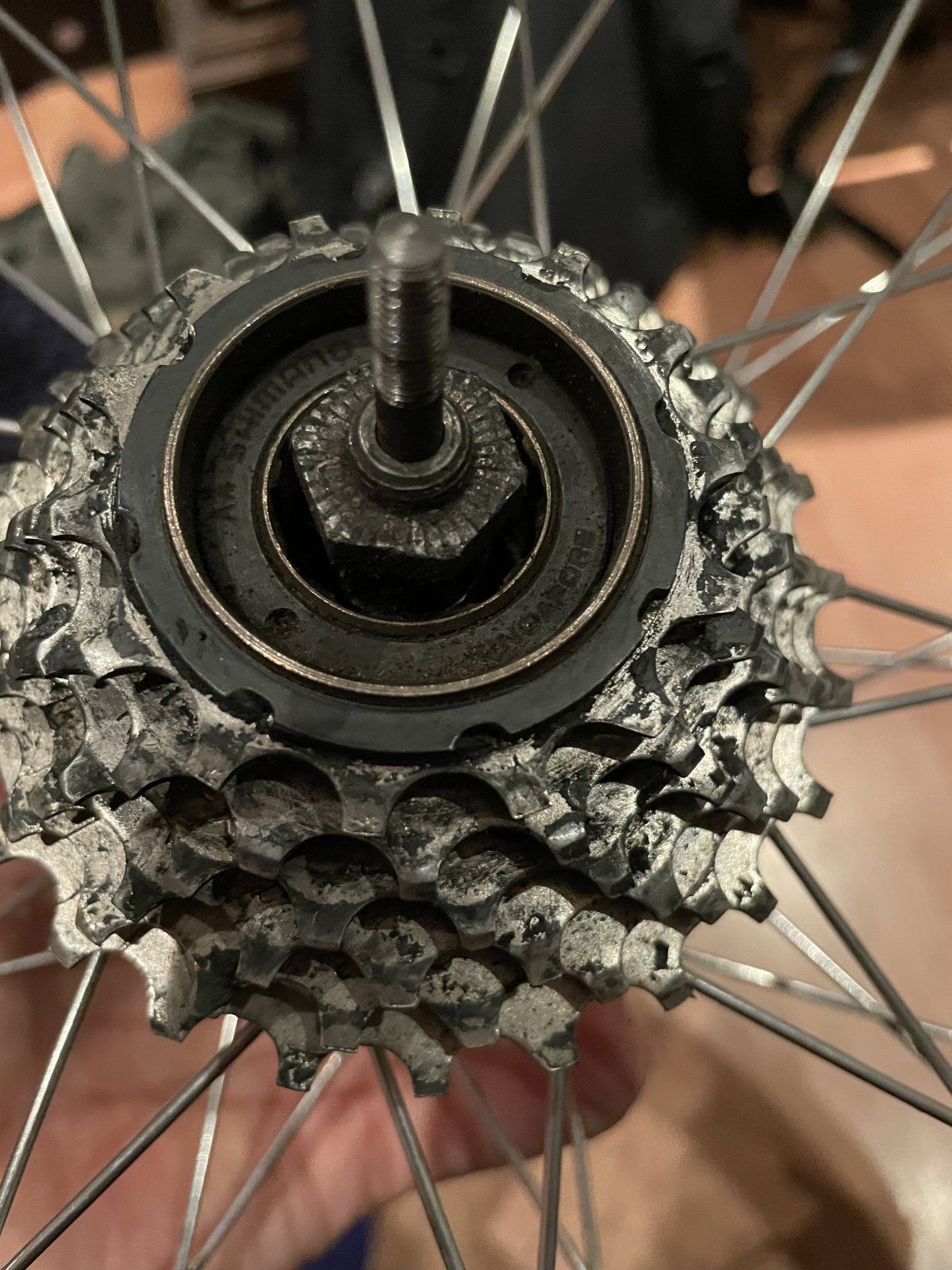

Hallo Uwe,
danke für die Antwort! Das TL-FH40 wäre nicht das Problem :) Die Frage wäre, ob ich die Lagerschale einer beliebigen Shimano-Uniglide-Kassette nehmen kann, oder ob die alle unterschiedlich sind und man deshalb genau die Lagerschale der HF-7261-Kassette benötigt?

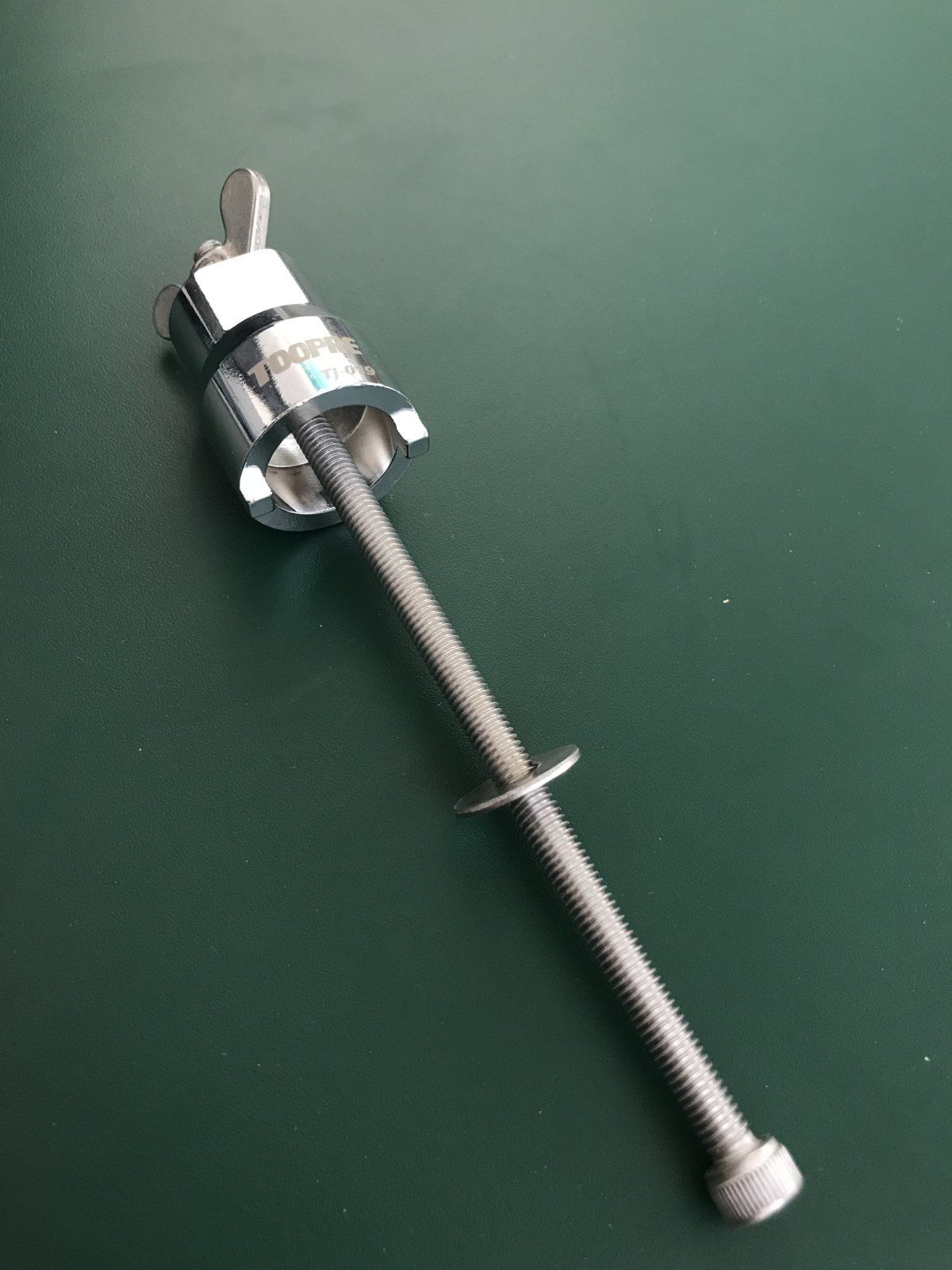

Schaut mal was der freundliche Hermesbote gerade überbracht hat. Genau, einen Ersatz für das TL FH 40 aus Taiwan...hab jahrelang erfolglos nach dem Original gefahndet.
