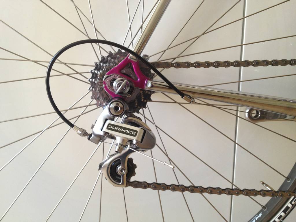

Hast Du den Zug am Schaltwerk richtig geklemmt? Sind das auch Dura Ace 8-fach STI?
Der Zug ist wie immer geklemmt, 8fach Schaltwerk (7402), 8fach STI (7400). Meine Räder haben meistens diese Gruppe, daher habe ich ja auch mal STI und Schaltwerk getauscht.
Ich glaube eher dass diese unsinnige Führung Probleme bereitet:

Der Zug verläuft völlig unnatürlich und reibt stark über die Kante der Hülse (rechts oben / Antriebsseite). Wieso die Hülse so stark nach oben zeigt verstehe ich nicht. Der Zug führt ganz klassisch unterhalb der Kettenstrebe zum Gegenhalter. Auslassen kann ich die Hülse am Ende aber auch nicht, da der Zug dann an der Hülse außen reibt. Eine Außenhülle bekomme ich nicht in die Hülse. Gekreuzt oder ungekreuzt ändert daran auch nichts. Keine Ahnung wie das jemals funktioniert haben soll?
Die Führung für den Umwerfer vorne im Bild ist ja OK, da der Zug ja auch nach oben zum Umwerfer führt.
Die Führung ist ok. Hast Du auch die Außenhüllen der Schaltzüge erneuert ?
Wenn beim Zurückschalten nicht genügend Seilzug freigegeben wird, ist oft das Stück
Schaltaußenhülle am Schaltwerk Schuld: Entweder zu alt oder zu kurz/lang.
Nimm mal den Schaltzug aus der Klemmschraube am Schaltwerk und schalte
mit dem Schaltzugende in einer Hand. Ist das Schalten leichtgängig oder hakt es irgendwo ?
Du kannst unterm Tretlager auch das Innenleben einer V-brake pipe über den Schaltzug schieben.
Das schafft meistens etwas Linderung bzw. mehr "Flutschigkeit" und weniger Reibung.
Ich habe die alten grauen Dura Ace Hüllen durch aktuelle SP41 ersetzt. Die Längen der Außenhüllen sollten soweit OK sein. Hatte auch den Zug schon in der Hand ohne Schaltwerk. War OK. Züge sind auch neu.
Die Endhülse mit dem Bolzen passt leider nicht ganz. Der Bolzen ist etwas zu dünn. Leider habe ich nur welche, die zu dick sind.
Kettenlänge sollte soweit auch passen.
Ja, aber ich meinte die Außenhülle hinten am Schaltwerk.

Ich habe schnell noch ein Bild gemacht. Danke, mag das Stellare auch ganz gerne :-)

Ah, ja...diese unsägliche Schaltzugabstützung kenne ich:
Der Seilzug verläuft nicht gerade sondern ist leicht abgeknickt.
Außerdem bist Du dadurch ja leider auch gezwungen, diese blöden Endkappen zu nehmen.
Besser sind die schwarzen Kunststoffendkappen. Die Außenhülle sitzt dort "strammer" und kann
sich beim Schalten nicht bewegen, wodurch Ungenauigkeiten beim Schalten erzeugt werden.
Ich hatte mal einen Kunden, der an seinem Bottecchia dasselbe Problem hatte.
Wir hatten ihm damals eine spezielle Hülse angefertigt und die Schaltzugabstützung am Rahmen vergrößert.
Danach war der Schaltzug "gerade", und die Außenhülle bewegte sich auch nicht mehr in der Hülse.
Ich vermute stark, daß der Schaltzug an der Endhülse reibt, weil der Schaltzug "schief" in die Hülse
eintritt. Man sieht jedenfalls deutlich, daß die Hülse viel zu groß für die Außenhülle des Schaltzuges ist.
Und außerdem ist der Schaltzug - wie gesagt - "abgeknickt". Das kann beim Zurückschalten das beschriebene
Problem verursachen. Allerdings hat das 7402 Schaltwerk eine relativ starke Feder. Ich erinnere mich dunkel,
daß das 7402 Schaltwerk eine einstellbare Feder hatte, d.h. man konnte die Federspannung auf zwei Positionen
einstellen ("stark"/"schwach"). Überprüfe das doch mal !

Du meinst, die Hülse könnte durchaus (mit) das Problem sein? Mir kommt es ja auch nicht ganz koscher vor. Diese war jedoch am Rad, die Hülse ist nur zu dick, da die alten Dura Ace Außenhüllen ja eher den heutigen SLR Hüllen für Bremszüge ähnlich waren. Die Einstellung der Feder über diese große Schraube habe ich schon verändert. Brachte aber auch keine Besserung. Ich muss mal sehen, wie ich die Außenhülle besser am Gegenhalter befestigen kann. Nur den Zug ohne Endkappe in den Gegenhalter evtl.?
Meinst Du am Gegenzughalter an der Kettenstrebe oder die Hülse unter dem Tretlager?
Nishiki darf man in meiner Gegenwart nicht erwähnen ... Sonst komme ich nur auf dumme Gedanken ... :D
Nastelle dieser Hülse gehört eine Endkappe mit einem verjüngten Ende, das genau in den Zuganschlag passt. Kriegt man nicht leicht, gibt es aber, im Zweifel von Campa..
DIe Zugführung unter dem Tretlager läßt sich durch ein Stück Liner entschärfen. Der schützt auch gleich den Lack.
Die Schraube im Schaltwerk sitzt nicht korrekt, die gehört von oben durch das Parallelogramm geführt. Wenngleich da funktionell kein Unterschied ist.
Der Zug im Schaltwerk könnte tatsächlich nicht ganz korrekt sitzen. Klemm den noch einmal und dann ganz gerade.
Die Federspannung belasse bei schwächster Einstellung. Die ist wirklich nachspannbar.....
Es gehören eigentlich 5mm Schalt-Aussenhüllen. Bei 4mm verwende einfach die Endhüllen doppelt: erst 4mm dann die 4mm Endhülle in eine 5mm. Geht nicht immer, aber wenn, ist man das "Gewackel" los....
Genau. Die Hülse muß wackelfrei in die Abstützung passen. Die Außenhülle auch.
Das kann man hier sicher noch verbessern. Wenn ich in der Werkstatt Probleme mit der Einstellerei hatte,
dann immer bei dieser Art Schaltzugabstützung an der Kettenstrebe:
Es wird leider diese blöde Hülse benötigt, deren Ende verjüngt ist. Da hat der Schaltzug dann nicht mehr viel Platz.
Reibung ist an dieser Stelle gar nicht gut.

Das Problem ist auf jeden Fall eine zu hohe Zugspannung. Das Schaltwerk selbst habe ich auch schon in drei Positionen getestet (Pulleys leicht links, genau mittig, leicht rechts). Shimano sagt ja eher einen Tick rechts neben der Mitte.

Sehe ich auch so. Zu hohe Belastung des Zuges. Nur woher sie kommt (Gegenhalter, Tretlager, STI)? Die Züge selbst dürften ja kein Problem haben, da die SP41 ja Drahbündel haben und keine Schnecke wie die Bremszüge. Sind aber auch alle kurz kontrolliert worden.
Die STI habe ich schon vor ein paar Tagen ordentlich mit WD 40 getränkt und mit PFTE Spray geölt. Es sind alle 8 Klicks deutlich spürbar und auch hörbar. Vielleicht eher die Rückholfeder oder so?
