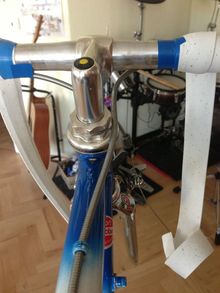

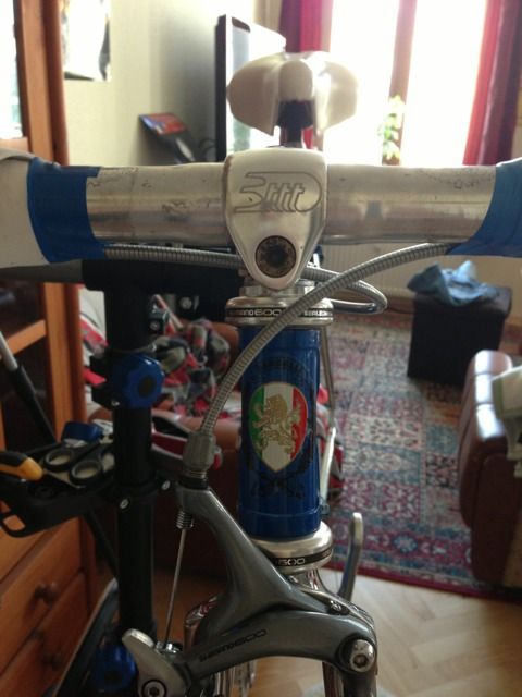

Moin! Vielleicht nich so 100% Bastelfrage, wüsst sonst nicht wohin damit. Bevor ich das Band endgültig abschließe, wollt ich mir von euch grünes Licht für die Zugverlegung geben lassen :P!
Da der Vorbau recht kurz ist, sieht die Verlegung für die hintere Bremse ziemlich doof aus, wenn ich sie um die gegenüberliegende Seite führe. Ihr wisst schon, so wie man das normalerweise macht (denk ich). Drum hab ich den Zug auf der Seite des Hebels gelassen. So sieht's aus, geht das klar, oder wirkt das mehr wie ne Krankheit?
Danke ;P!

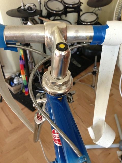

Das stimmt schon, habe aber genug Hülle genommen, damit nischt zieht o.ä., blöderweise rutscht es dann aber ans Steuerrohr und das sieht dann noch dööfer aus als alles andere. Schön find ich das hier aber auch nicht wirklich:
Und wenn du die Züge halt nicht am Lenker verlegst , sondern ganz klassisch ?
Aussehen täte das eleganter , aber das musst du halt selbst wissen .
