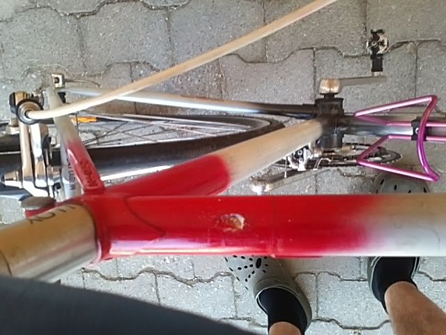

an meinem neu erworbenen Battaglin Rahmen hat der Vorbesitzer die Löcher für die Innenverlegten Züge zugespachtelt IMG960.jpg
und im Oberrohr klappert wahrscheinlich noch die alte hülle
gibts ne möglichkeit das wieder hin zu bekommen?
Die Löcher öffnen ist sicher nicht das Problem aber wie bekomme ich einen neuen Aussenzug da rein:(
und den alten wieder raus
Hatte mal das gleiche Problem!
Hab den alten Zug beim sattelrohr raus gepult
Und dann bremskabel eingefädelt, dann die Hülle darüber gefädelt.
Hab die Hülle auf einer Seite angespitzt!

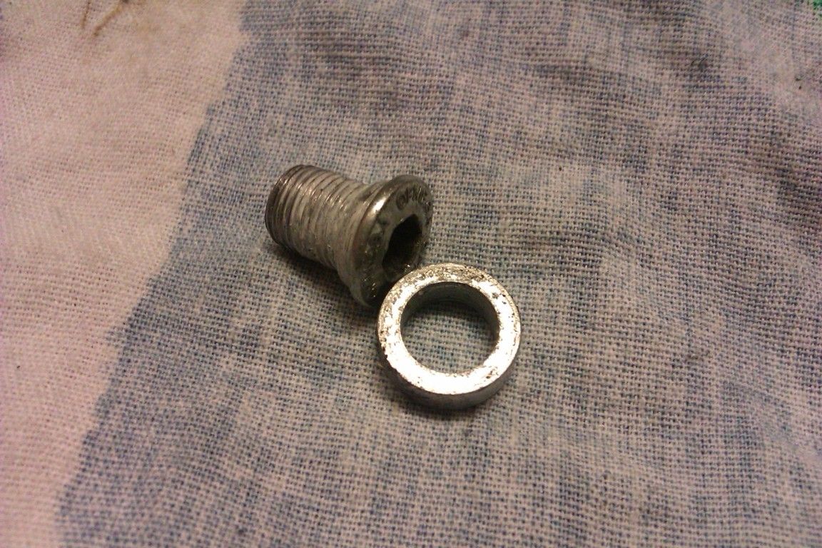

Ich habe eine Kettenblattschraube meiner Ofmega Kurbel verloren.
Da kommen nornalerweise diese Schrauben samt Distanzringe (ca. 3,8 mm), welche zwischen die Ketteblätter kommen, rein. Die KB-Schraube wird ins kleine Kettenblatt eingeschraubt. Also anders als bei "normalen" KB-Schrauben, die ein Gegenstück benötigen.
Ich habe nun eine "normale" KB-Schraube als Ersatz genommen, aber diese ist ca. 2,5 mm kürzer als die abgebildete Original-KB-Schraube.
Den Distanzring habe ich mit gestapelten Unterlegscheiben versucht zu ersetzen. Aber bei 2 U-Scheiben komme ich auf ca. 3 mm und bei 3 U-Scheiben auf ca. 4,5 mm. Ich habe einen Sprengring und eine U-Scheibe benutzt die eine Distanz von ca. 3,5 mm schaffen.
Nun greift die "normale" KB-Schraube nur ca. eine halbe bis ganze Schraubenumdrehung ins kleine Kettenblatt. Somit springt die KB-Schraube sofort wieder raus. :(
Wenn ich 2 U-Scheiben benutze und die Distanz somit nur ca. 3 mm beträgt, greift die "normale" KB-Schraube zwar, aber die Kette springt/rutscht beim kräftigen Pedalieren. Also liegt es mE am quasi Eiern der Kettenblätter an einer Stelle.
Was kann ich noch ausprobieren?
Längere Kettenblattschrauben benutzen! Wenn mich nicht alles täuscht gibt es von Pronlem Solvers und Truvativ auch welche, die 2-3mm länger sind als normale für 2-fach. Distanzscheiben mit 3,8mm gibt es von Gebhardt..
Auf Anhieb findet man auch nichts bei den Kistenschiebern. Die haben meist nur das gängige Zeug. Schau auf die Webseiten der Firmen.....
