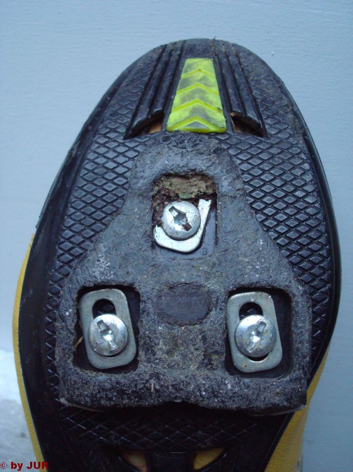

ich habe ein paar NOS Radschuhe aufgetan , die sogar passen .
In der Sohle sind ja etliche Gewindebuchsen mit M5 Gewinde drin.
Die Gewinde mit der die Krallen für Hakenpedale festgemacht werden sind klar und selbsterklärend.
Aber :
Für welche System(e) ist die Sohle denn zusätzlich noch gut , es bleiben ja 3 im Dreieck angeordnete Gewinde nach.
Und es sind ein paar ( für mich ) seltsame Teile dabei :
- 6 Bleche mit Langloch drin
- Kunststoffnuppsis in Dreieckform
-12 M5 Schlitzschrauben in 2 Längen
Oder stammen die Kleinteile aus dem Stabilbaukasten des Jüngsten des Verkäufers....:rolleyes:
Nicht lachen:mad:
Das ist mein Ernst :)
Look Deltaplatten sehen montiert so aus...
...das erklärt das Lochdreieck und die Langschlitzer nebst Schrauben...
Die Nupsis sind mir auch neu.
Ist Dreieck nicht Look? Über die Langlochscheiben habe ich mich auch mal gewundert, sie passen meine ich mich zu erinnern in die Aussparungen der weißen Pedalplatten; allerdings haute das bei meinem Probieren nicht mit dem Platz hin - oder so.
Die dreieckigen Gumminupsis sind für die Shimano-Lookplatten, die hatten diese Einsätze, um die Platten rutschfester zu machen. Die eigentlichen Platten hatten diese 3eckigen Löcher, wo die Gummis von hinten durchgesteckt wurden vorm Anschrauben.
