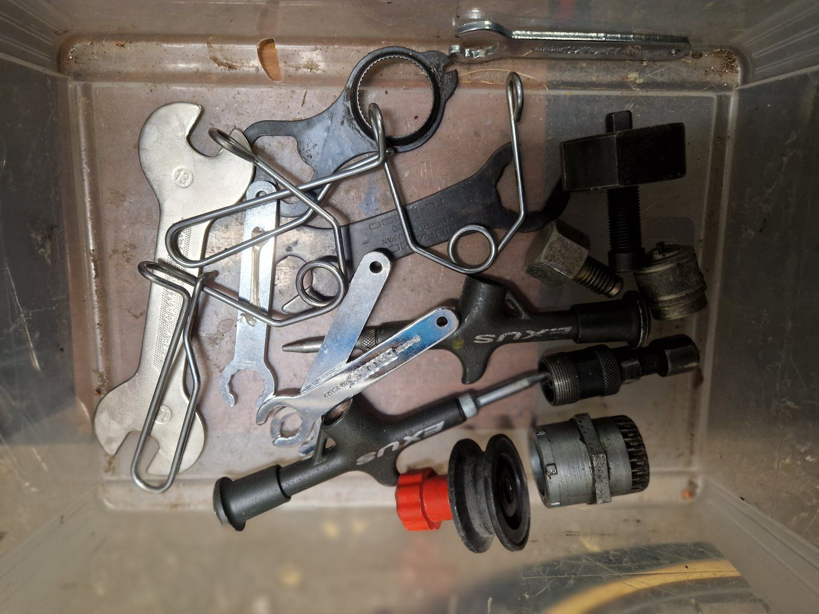

Mag mir jemand kurzfristig einen Abzieher für Maillard 2650 leihen oder verkaufen?
Lieben Dank!
Diesen hier:
https://www.radgeber-brieselang.de/Abzieher-2652-passend-fuer-Maillard-uaIch war mir sicher den zu haben:eek:
Zu spät, ich habe nur noch einen, hier hättest du zuschlagen müssen.

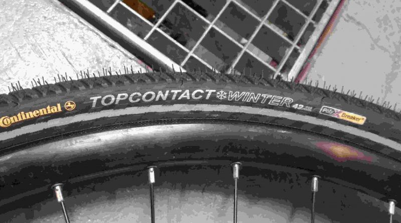

Ich spiele ganz entfernt mit dem Gedanken, die Continental Winter zu kaufen und montieren. Laut mehrerer Stimmen hat der unendlich viele Nupsies als Rückstände vom Spritzgussprozess drauf die erstens das Fahrgefühl schwammig machen und zweitens jeden Tropfen Regen in alle Raumrichtungen schleudern sollen. Irgendjemand hat mal hier oder im schöner Schrauben eine Nupsieentfernzange gezeigt. Kann sich jemand daran erinnern und auf den Link verweisen, oder hat sowas um es mir evtl zu leihen oder eine Bezugsquelle anzugeben?

Nimm ne Nupsi Schere auch Haushaltsschere genannt
Reifen werden nicht im Spritzguss hergestellt
Da Reifenformen Entlastungsbohrungen haben drückt sich überschüssiges Gummi beim vulkanisieren in diese Bohrungen

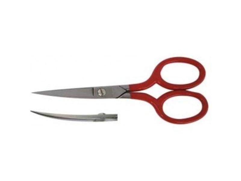

mit einer Schere kommt man nicht unten an den Ansatz und Cutter bzw Rasiermesser geht sicherlich, sind aber schon sehr viele Haare. Deswegen wollte ich mir nochmals dieses Werkzeug anschauen, ob das evtl eine Erleichterung wäre.
Als ich noch im Gummiwerk gearbetet habe, hat man Grate und überschüssiges Material nach dem Formen einfach mit einer Fingernagelschere entfernt. Das kann ja bei solchen Borsten auch nicht verkehrt sein.

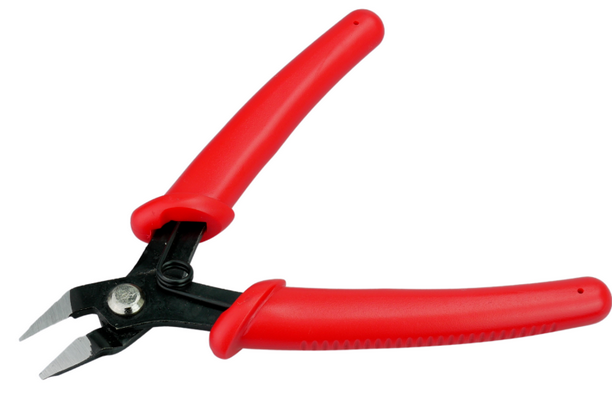

Für glatte Schnitte eignet sich auch ein Elektronik-Seitenschneider mit 0-Fase.
Scharfe Nagelschere.
In den Meditationsmodus schalten undoder Bierflasche öffnen.
Schere tief auf dem Striezel ansetzen und dabei runterdrücken. Schere betätigen.
Wenn die Finger schmerzen, Pause machen und nen Schluck aus der Pulle nehmen.
Für Pedanten: Ggf die Striezel zählen.
