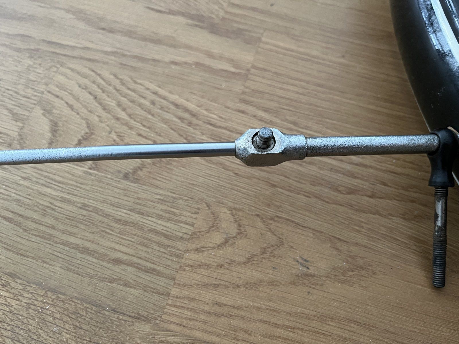

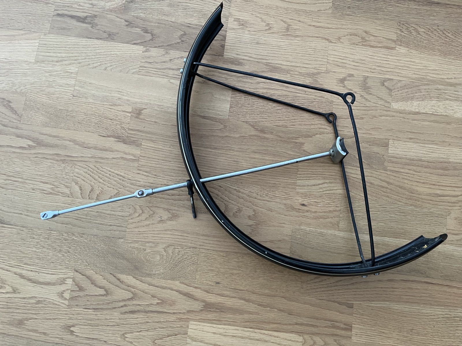

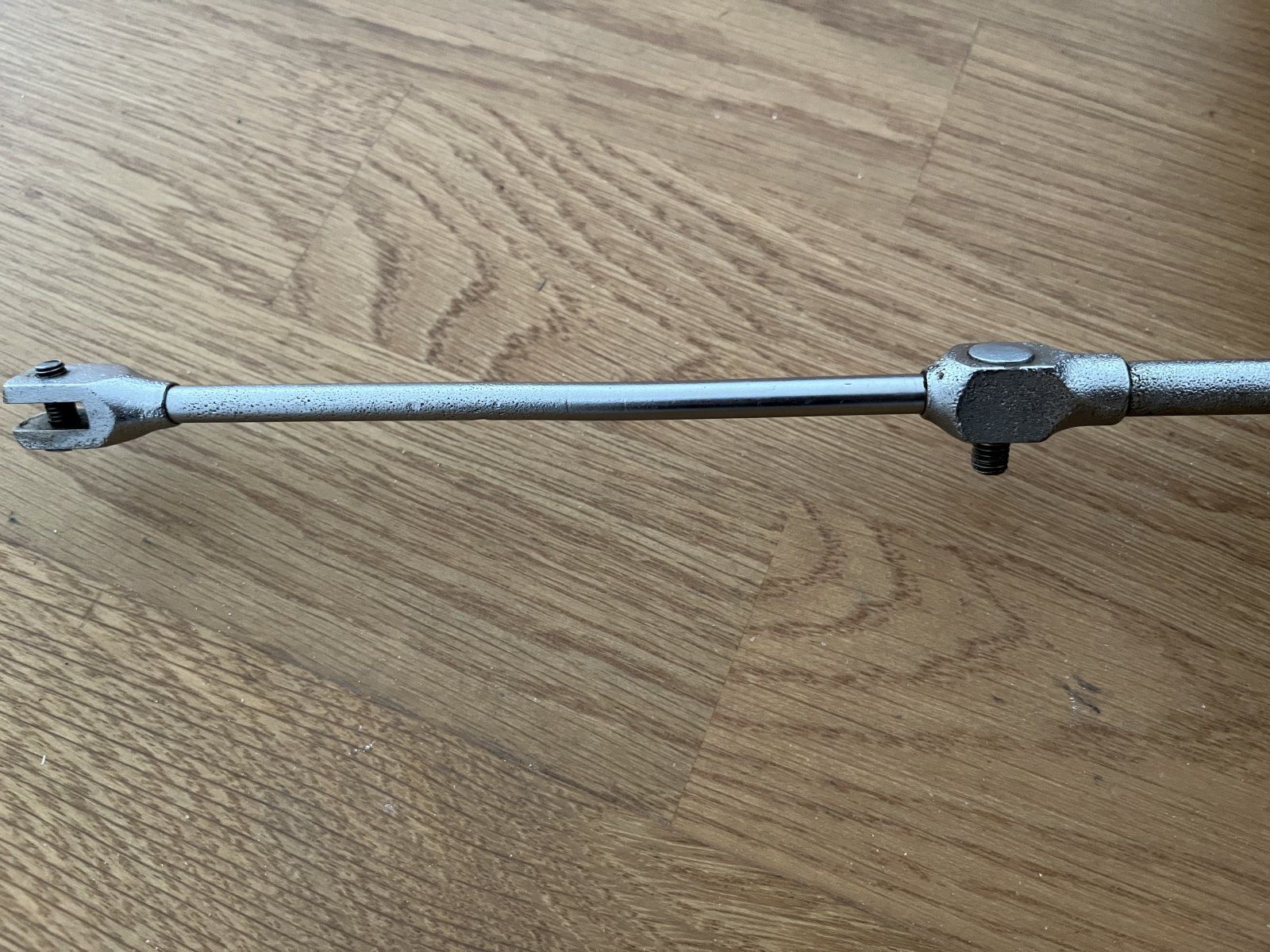

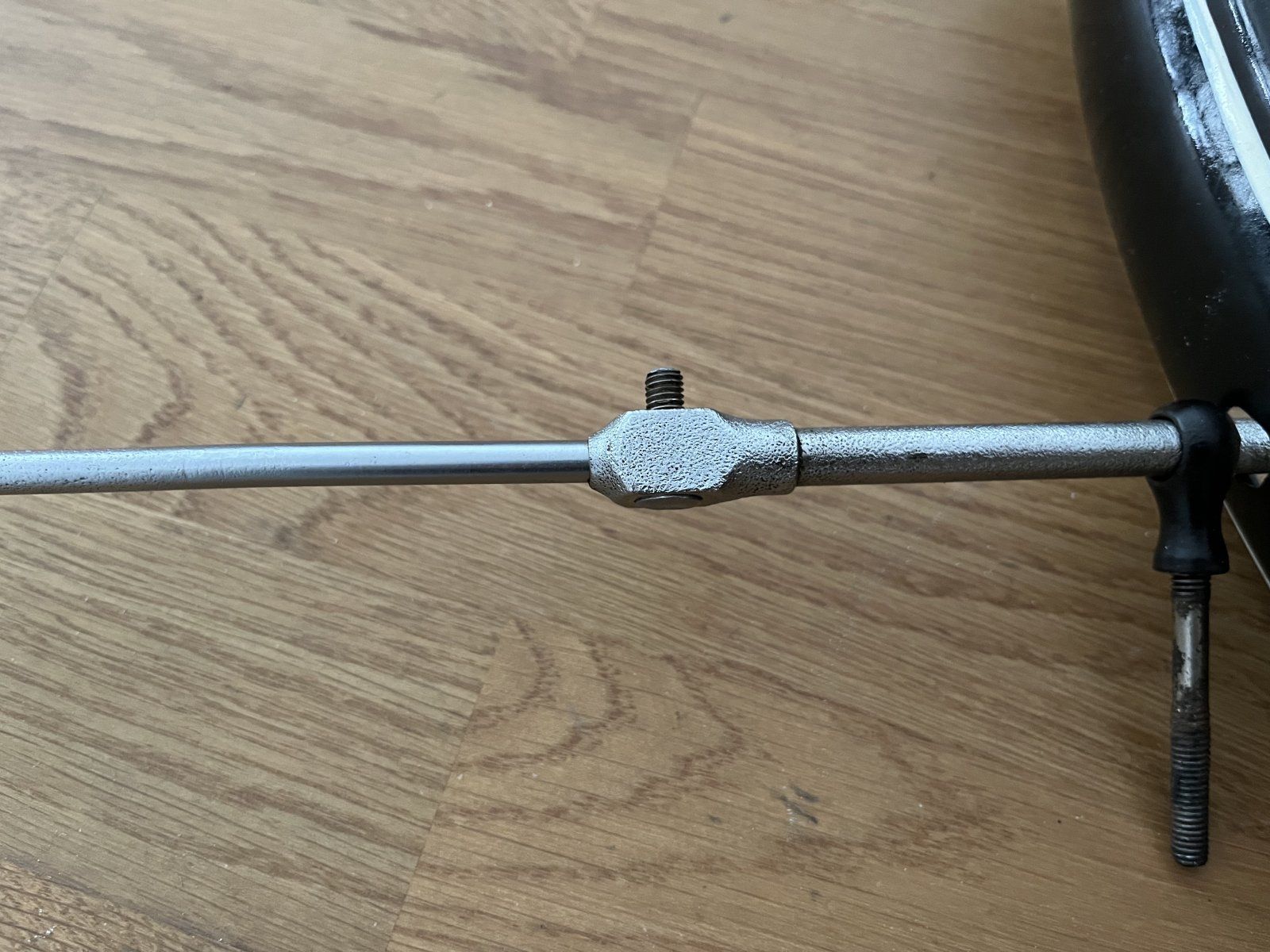

Guten Tag in die Runde
Es ist zwar keine Rennmaschine, sondern ein Transportrad mit Stempelbremse, aber vielleicht kann mir jemand im Forum weiterhelfen.
Das Rad befindet sich in der Revision. Um den Bremshebel zu justieren, möchte ich die Länge des Gestänges neu einstellen.
Dazu habe ich die Mutter gelöst und erwartete, daß Gestänge justieren zu können. Leider bewegt sich dieses keinen Millimeter.
Was muß ich noch zusätzlich machen,denn es läßt sich doch wohl verstellen, oder ?
Bester Gruß
Ich vermute es war mal eine Schraube mit Kontermutter bei der der Schrauben Kopf abgerissen ist.
Schlitz reinsägen oder stabile Zange probieren und den Bolzen ausdrehen
Das habe ich gerade probiert, aber das Gewindestück rührt sich nicht.
...hast du mal ein Rohr oder eine Nuß als Widerlager benutzt, während du einen Schlag auf den Gewindestummel gegeben hast. Das sieht aus wie eine Klemmung, ähnlich der bei Schutzblechstreben...
Das habe ich auch probiert, aber ohne eine Bewegung.
Gruß Carsten
Vielleicht muß ich weiter WD 40 zugeben.
Gruß Carsten
Caramba bringt Erfolg an die Werkbank
WD 40 hat die gleiche Wirkung wie kalter Kaffee
0 auf 0 geht nicht,du brauchst ein Hauch Untermaß am Bolzen

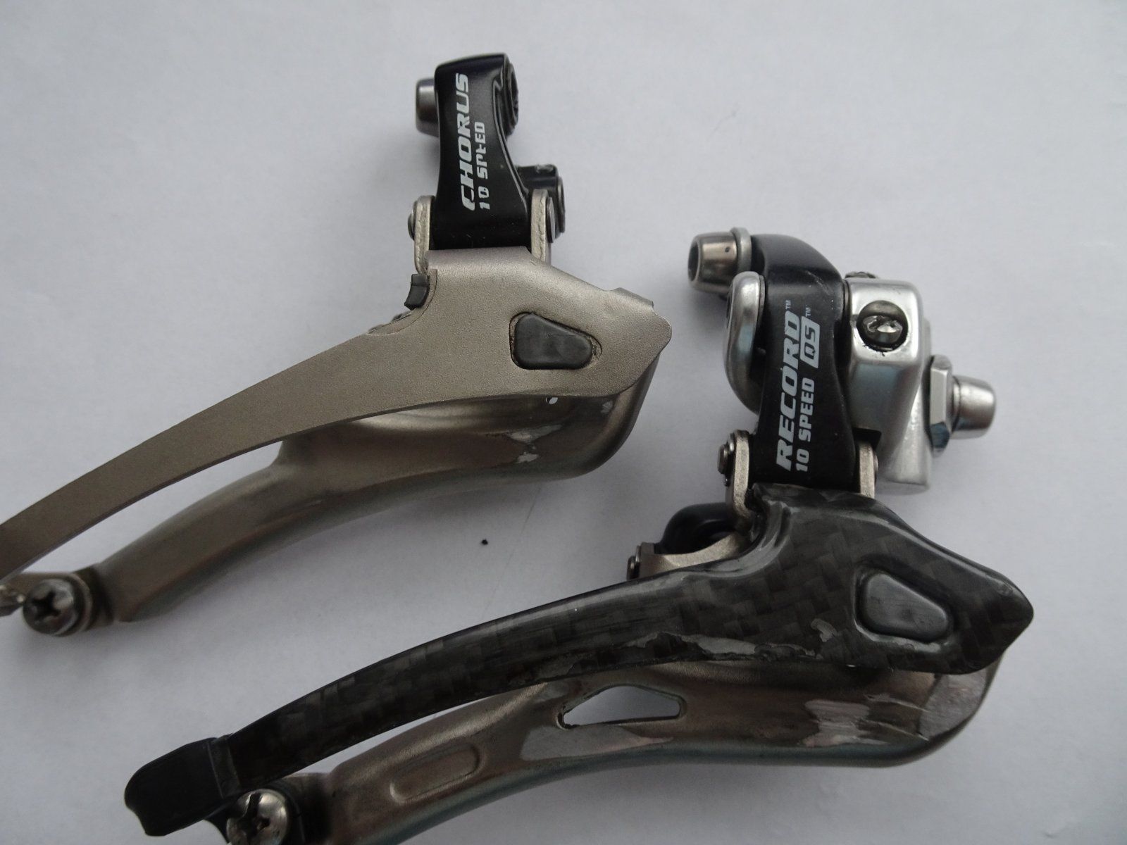

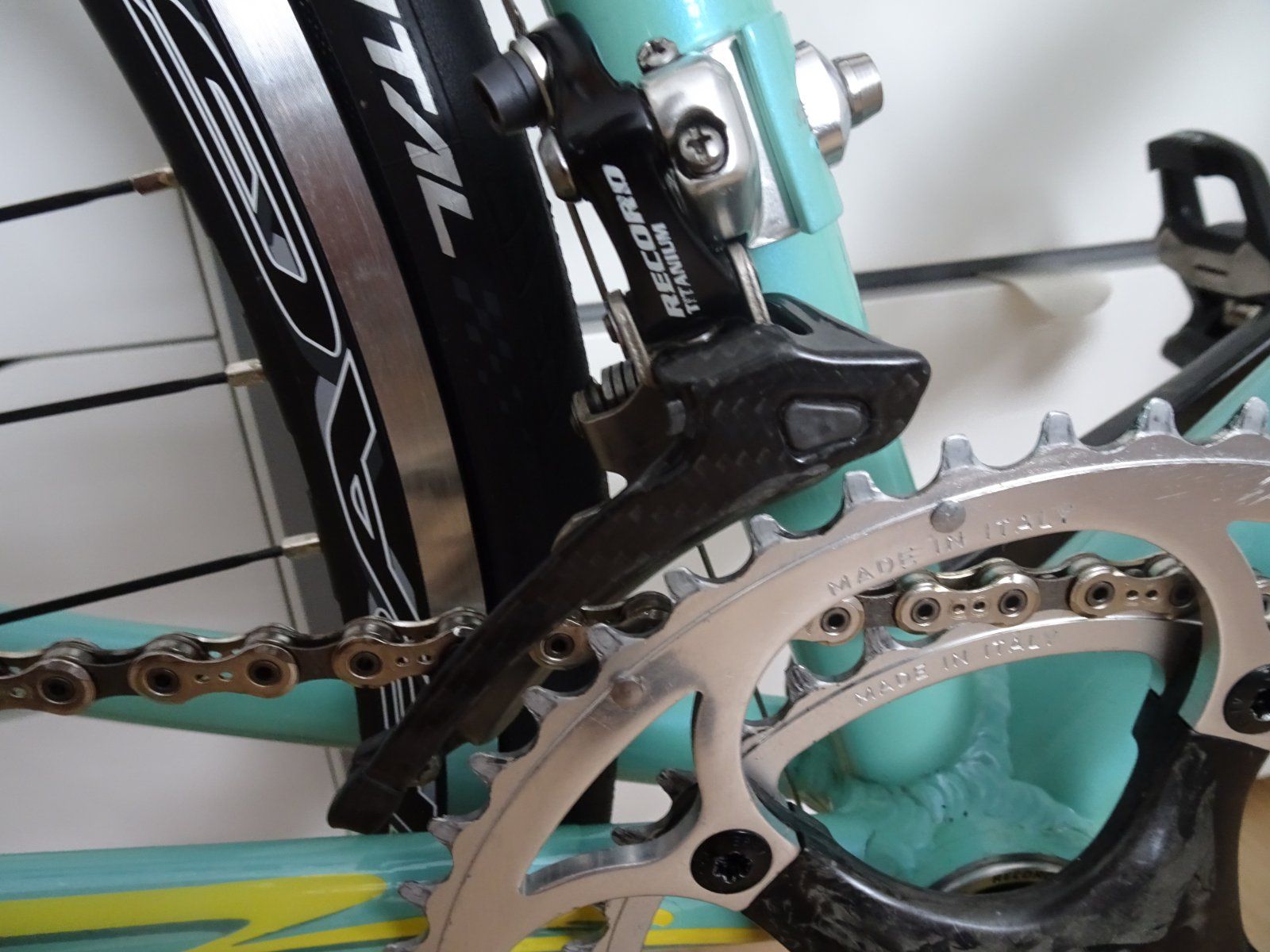

Ja der QS soll eine verbesserte Trimmfunktion haben.
Laut Text ja kompatibel mit alten und neuen Kurbeln.
Der linke Ergo den ich verbaut habe ist auch ein QS - sollte also zusammen passen.
Aber bin da schon skeptisch. Werde sehen, dass ich nen "normalen" 10-fach Carbon-Umwerfer finde.
Evtl. ist dieser "neu designte, bahnbrechende" QS-Umwerfer das Problem in Verbindung mit ner älteren Kurbel.
BTW: Also muss schon sagen, dass Campa im Vergleich zu den Shimano-Aufbauten viel komplizierter ist.
Das Nieten der Kette war schon ne Wissenschaft. Und jetzt das noch mit dem Umwerfer.
Kein Wunder, dass viele sich davon abwenden...aber irgendwie geil ist es trotzdem. Der Reiz des Komplizierten...😉😆
@Mischief

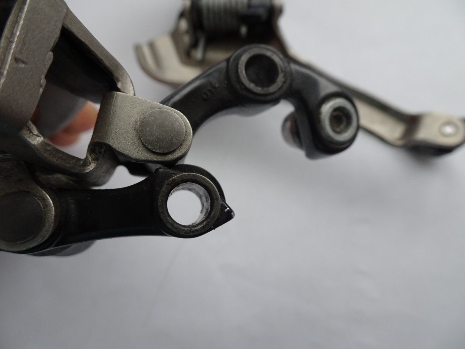

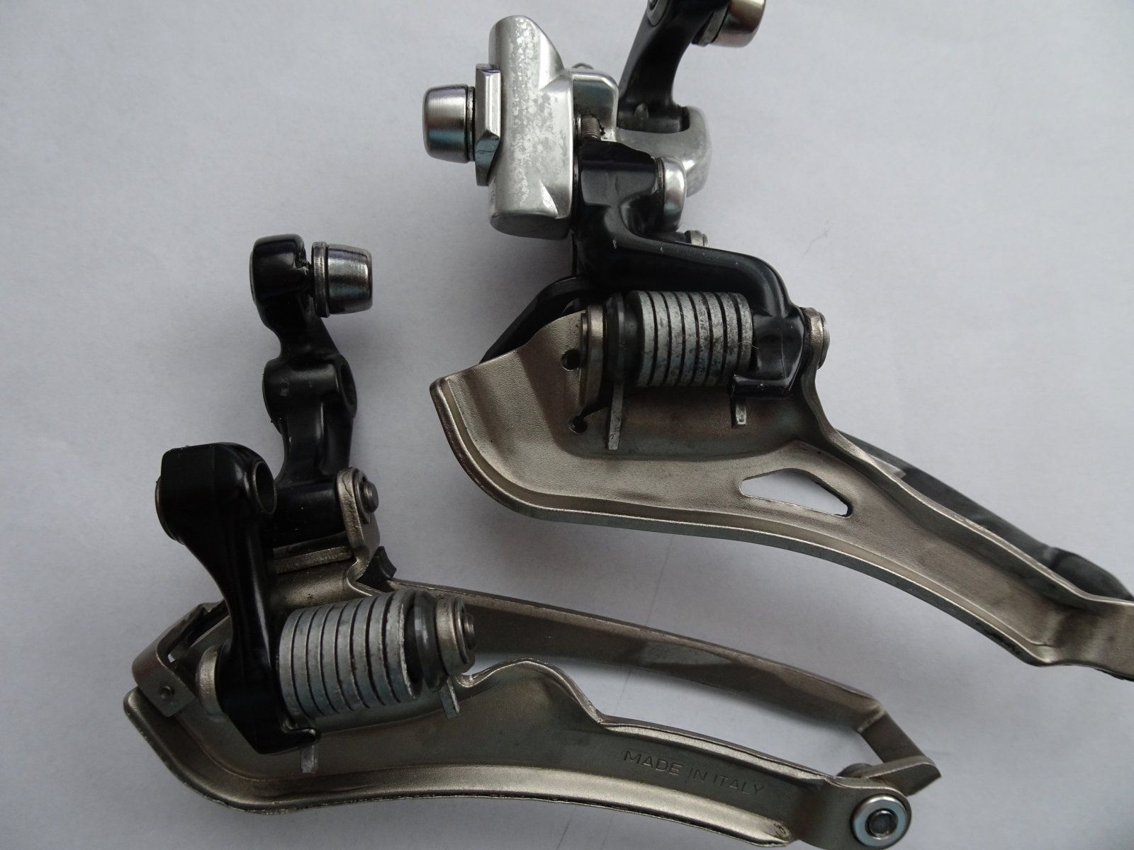

Kleines Update zum Umwerferproblem.
Habe es gelöst bekommen. Konnte mittlerweile einen "normalen" 10-fach Record Titanium Umwerfer ergattern und siehe da - der Umwerfer schleift auf dem kleinsten Gang (Kette am weitesten links) nicht und es ist noch genügend Wegreserve vorhanden.
Man sieht sehr schön den Unterschied zwischen den Umwerfergenerationen.
Der ältere Chorus hat einen anderen Übertragungshebel (gerade) von Feder zum Schraubanschlag wie der neuere (geschwungene) Record Quickshift. Vermutlich ist der Hebel auch am Anschlag selbst anders designt.
Konnte nur den Chorus zerlegen, da der Record QS fest vernietet ist.
