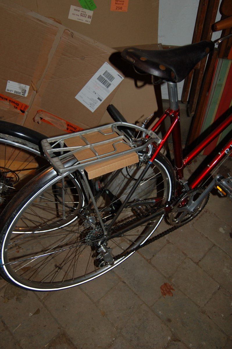

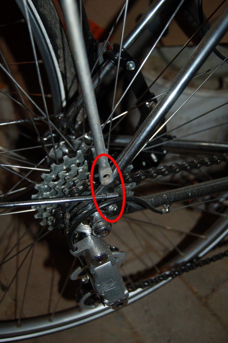

Grüßt Euch,
ich hab' da einen originalen Pletscher Modell CJ welcher ganz gut zum Rickert passt, Pletscherplatte ist am Rahmen angelötet.
Leider in 26".
Da fehlt ein bißl was:
Erste Idee: Verlängerung mit Alu - Flachmaterial. Bei weiterem Nachdenken doch nicht so toll, da ist dann ja quasi ein Gelenk verbaut. Und bei Belastung...
Zweite Idee: Alu - Rundstange mit dem entsprechenden Durchmesser besorgen, passend ablängen, die Enden flach klopfen, Bohrungen setzen und anstelle der alten Streben montieren. Stelle ich mir das zu einfach vor - Frage an die Metallkundigen hier?
Oder sonst eine Idee von Euch?
Dank und Gruß aus dem Wein/4, André.

Grüßt Euch,
Leider in 26".
Machbar

Grüßt Euch,
Leider in 26".

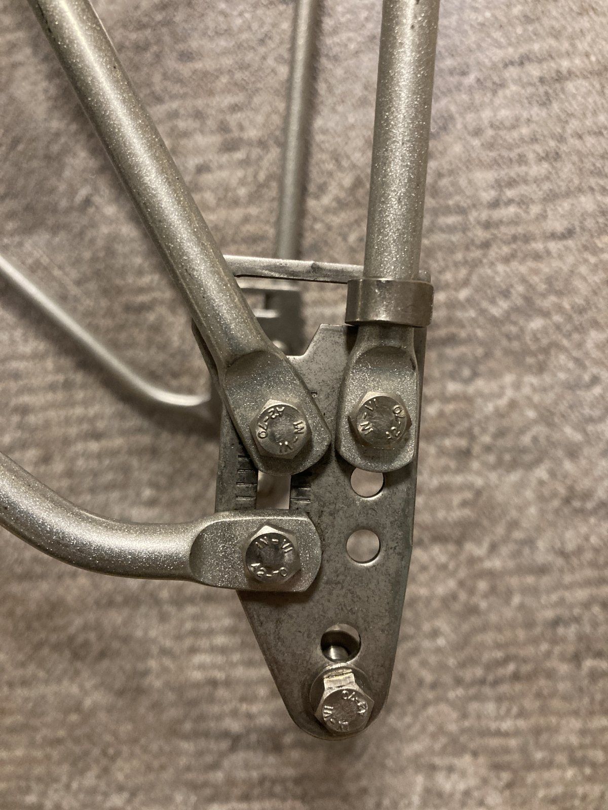

Wie heißen denn diese Teile nochmal (hier von einem Pletscher Gepäckträger)?
Edit: wenn das hier das Problem löst: Pletscher Strebenendplatten
