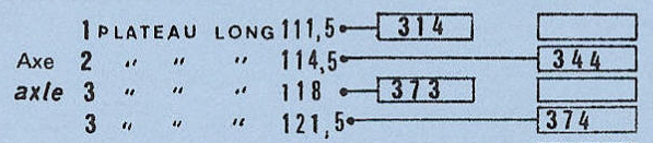

Ich hab mal bei einer Pro5vis einen handgeschriebenen Beipackzettel dazugekriegt, wo etwas Tretlagerwissenschaft draufsteht. So richtig glaube ich das nicht, weil mir die dort vermerkten Größen zu lang vorkommen, aber als Orientierung und als technisches Dokument ist das recht interessant. Ich werde das mal hersuchen und digitalisieren. Dann können wir drüber diskutieren.

Je nach Hinterbauweite und Form der Kettenstreben kann 122 schon passen, ich meine, mal ein solches Set komplett gekauft zu haben. Bei 2f reichen ja 118.

Wenn Du ein originales T.A. Tretlager verwendest, gibt es für 3-fach Kurbelsätze zwei verschiedene Wellenlängen.
Entweder es passt der Typ 373 (mit 118 mm) oder der Typ 374 (mit 121,5 mm).
Die Wellenlängen sind jeweils aufgeprägt.

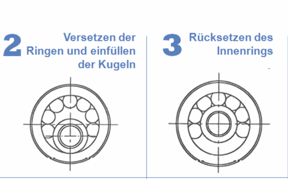

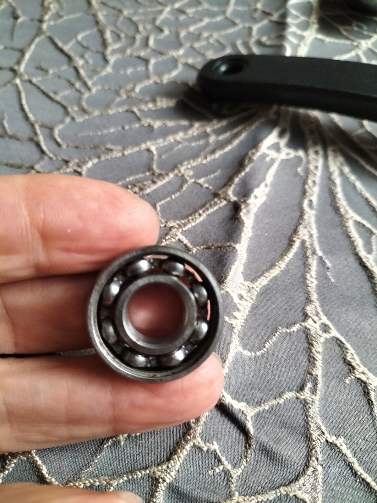

Bei 3 sieht man super, dass noch Platz für mehr Kugeln wäre.
Bei 2 sieht man super, dass man nicht mehr Kugeln verfüllt bekommt ;-)
