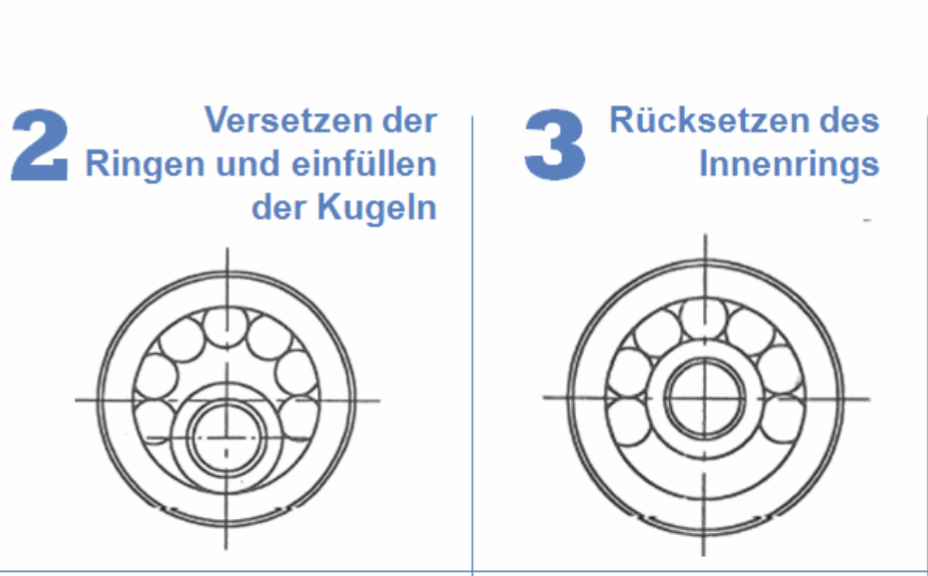

Bei 3 sieht man super, dass noch Platz für mehr Kugeln wäre.
Bei 2 sieht man super, dass man nicht mehr Kugeln verfüllt bekommt ;-)
Mit einem geteilten Innenring könnte man noch mehr Kugeln einfüllen. Also
1. Kugeln befüllen
2. Innenring zusammenbauen
ggf. 3. Käfig einbauen.
Das wurde auch so gemacht, z.B. bei kugelgelagerten Schaltröllchen.

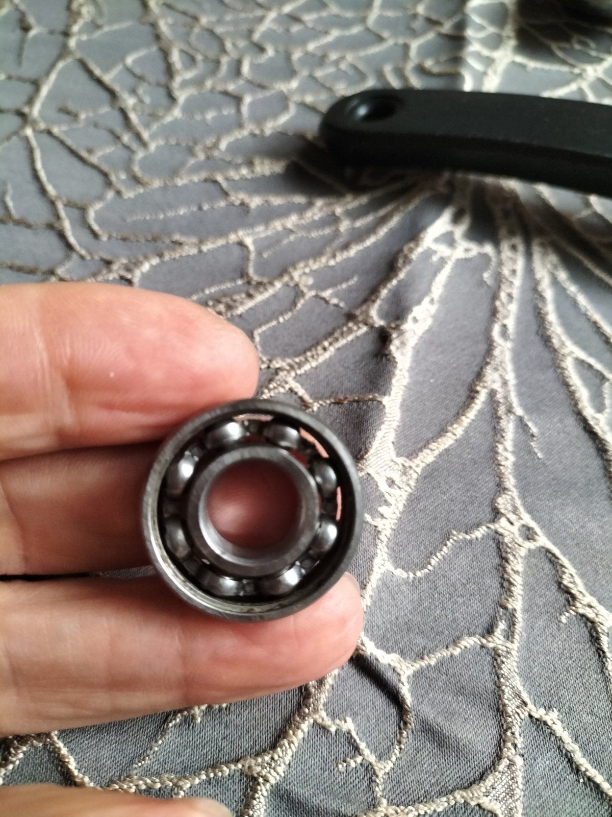

Wie wird eigentlich ein Lager zusammengefügt? Mit Gewalt?Anhang anzeigen 1361142
Es sind nur so viele Kugeln drin das man schräg angesetzt den Innenring reinfädeln kann wenn man die zusammenschiebt , dann werden die Kugeln rundum verteilt und danach erst der zweiteilige Kugelkäfig eingenietet , der verhindert das die Kugeln sich an einer Stelle wieder ballen , sonst fiele das Lager auseinander .
Kannste mal mit einem alten Lager nachvollziehen , Käfig rausbohren (die Nieten davon) , Kugeln zusammenschieben , dann geht der Innenring raus .
Deshalb sind in einem Rillenkugellager nur so wenige Kugeln drin .

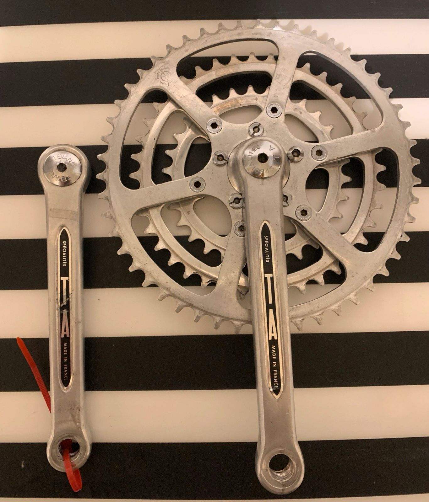

Dieses Modell hatte ich mit der o.g. EDCO Competition Patrone mit 130mm Länge betrieben und das hat gepasst. Irgendwo hab ich auch gelesen dass das ´ne 130er Welle braucht, weiß aber nicht mehr wo.
Eventuell braucht es dann für BSA eine 128 mm Welle
Habe die Kurbeln vor einem Jahr hier im Forum ohne das Tretlager an @scorch ohne Lager verkauft. Kannst ihn ja mal fragen was er verbaut hat. Der war aber zuletzt im Juli 22 hier aktiv.

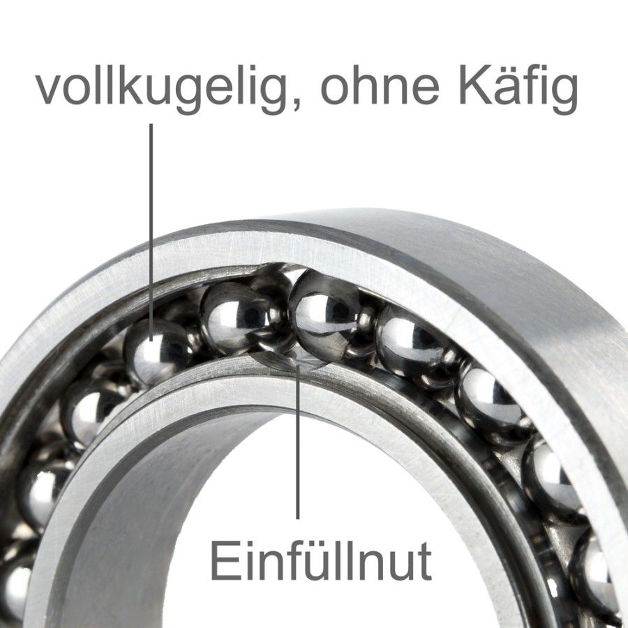

Es gibt auch vollkugelige (max) Lager ohne Käfig.
Verkompliziere das nicht...
Ja , es gibt Lager da werden die Kugeln mithilfe einer in den Aussenring eingeschliffene Füllnut komplettiert ,
, aber das sind seltene Sonderformen und doch nicht nicht Ziel der Frage , es ging um die Radialrillenkugellager die im Radbereich oft verbaut sind (Patronenlager/Naben/Steuersätze z.B.)
Solche vollkugeligen Lager sind aber nicht für kpl. Drehbewegungen geeignet und müssen stellungsbestimmt montiert werden ( Hebellagerung hin und her z.B. ) , in einer Nabe täten sich nach und nach die Kugel den Weg nach aussen suchen.....:rolleyes:
