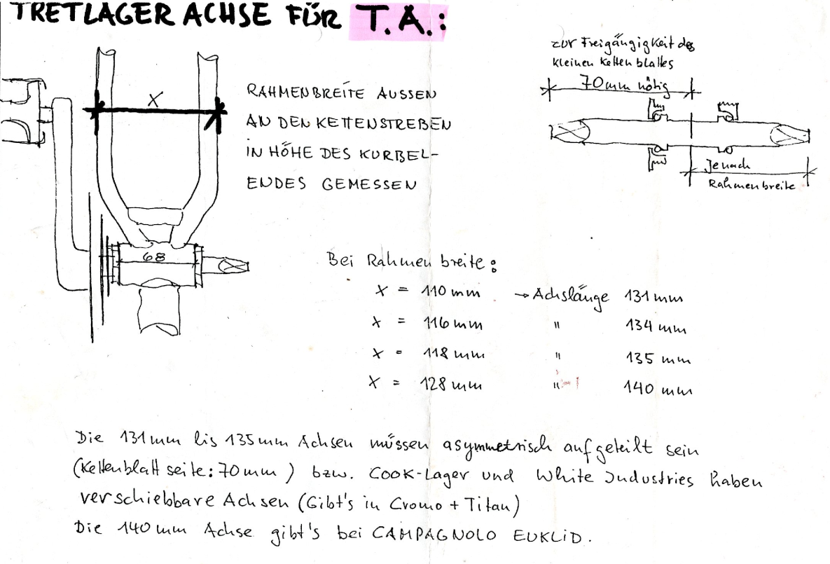

In der Anzeige ist auch die folgende Tabelle angehängt, nach der man für 3-fach ein 131er Welle benötigen würde.

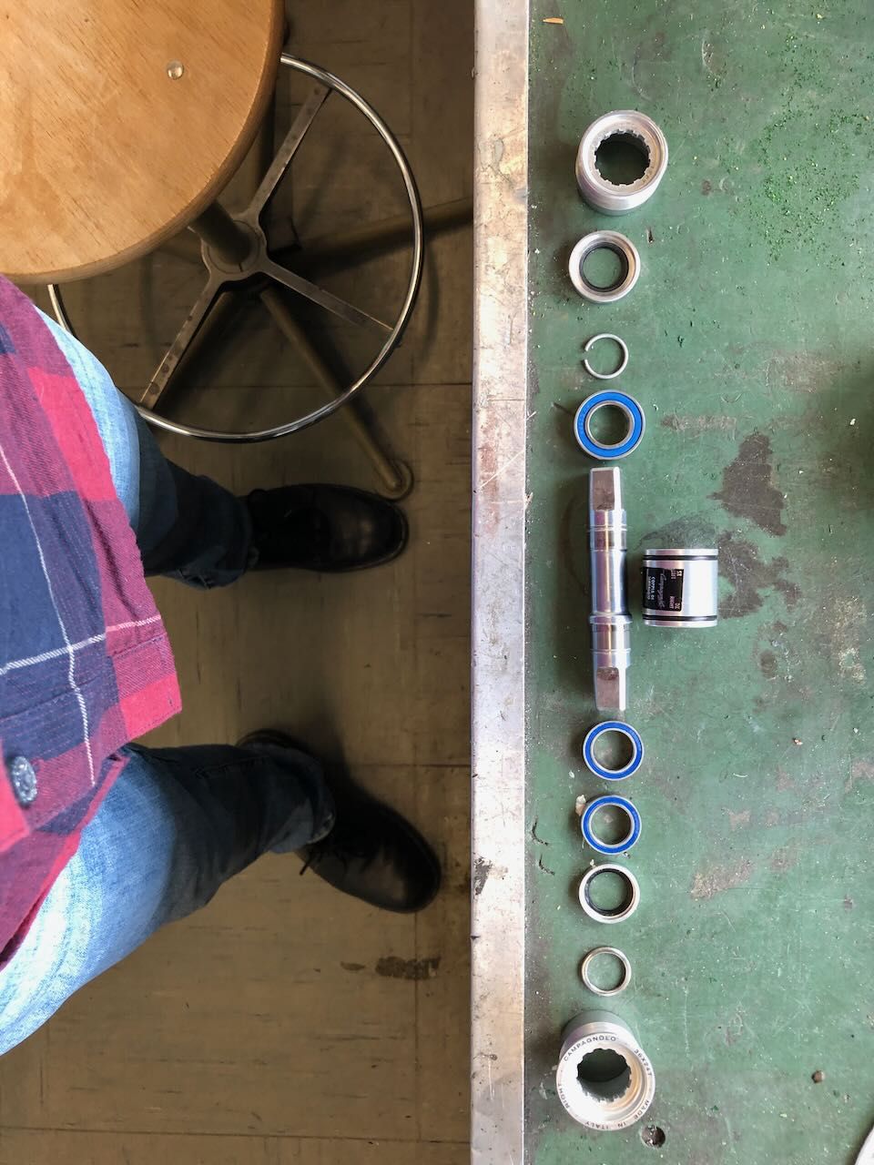

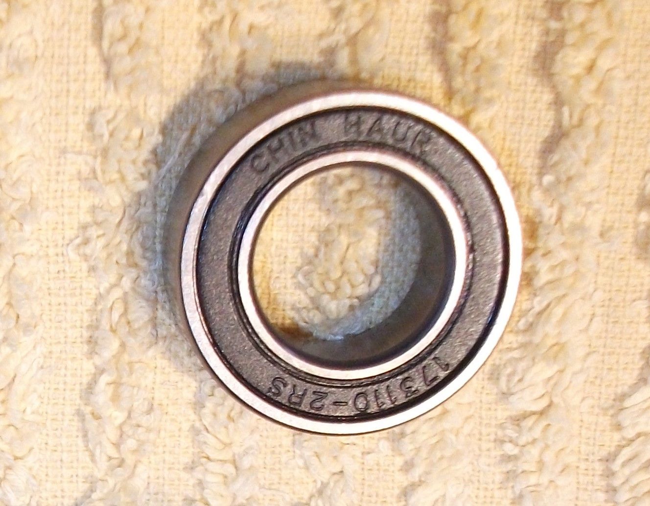

Es gibt ohnehin fast nur zwei Größen von Rillenkugellagern die Bauraumbedingt (Tretlagergehäusedurchmesser) von ziemlich allen Herstellern in solchen Lager verbaut werden ,
Lager 6002 (15*32*9mm) oder das seltenere Lager 173110 (17*31*10mm).
Nur das Außenrum ist different , aber doch nur Beiwerk , keinesfalls Funktionsentscheidend .

Es gibt ohnehin nur zwei Größen von Rillenkugellagern die Bauraumbedingt (Tretlagergehäusedurchmesser) von allen Herstellern in solchen Lager verbaut werden ,
Nur das Aussenrum ist different , aber doch nur Beiwerk , keinesfalls Funktionsentscheidend .
was spricht gegen 6201 (12×32×10) oder 61804 (20×32×7), also dünnere Welle größere Kugeln oder dickere Welle mit vielen kleineren Kugeln?
Bauartbedingt könnten die doch auch passen. Und was spräche gegen die 7er Reihe, also Schrägkugellager, und wenn dann mit welcher Schräge (15°, 25° oder 45°)?
Die Frage ist jetzt wirklich ernst gemeint, da würde ich aber dann wirklich Unterschiede erwarten.

Bei 12 mm Durchmesser biegt sich die Welle viel zu stark und bei 61804 sind die Kugeln zu klein. Die Belastbarkeit pro Kugel ist nicht proportional zum Durchmesser, sondern sinkt mit kleinerem Durchmesser überproportional (Stichwort Hertz'sche Pressung), d.h. die größere Anzahl kompensiert nicht annähernd den kleineren Durchmesser.

Ich hab mal bei einer Pro5vis einen handgeschriebenen Beipackzettel dazugekriegt, wo etwas Tretlagerwissenschaft draufsteht. So richtig glaube ich das nicht, weil mir die dort vermerkten Größen zu lang vorkommen, aber als Orientierung und als technisches Dokument ist das recht interessant. Ich werde das mal hersuchen und digitalisieren. Dann können wir drüber diskutieren.
Hier isser.

Nee, aber die Auswahl auf zwei Lager unter sehr vielen Möglichkeiten sind ja schon da, und mich interessiert eben warum das so ist. Ich glaube zwar weder, daß ich die Kugeln zerdrücken würde oder die Welle krumm trete, trotzdem Interesse an dem Grund.
