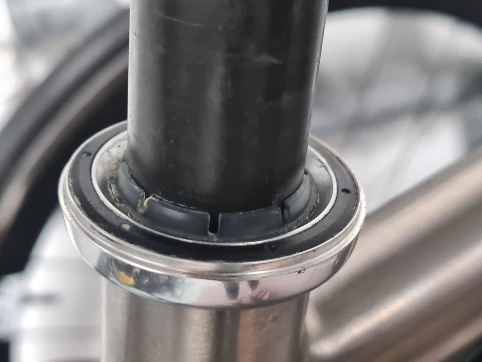

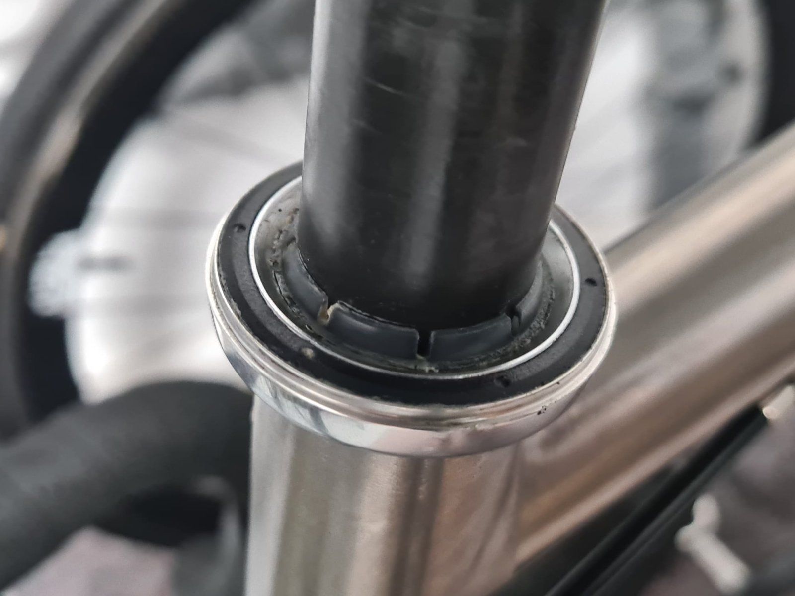

Thema: Steuersatz tauschen - welchen benötige ich?
Hallo zusammen,
ich würde an einem Rahmen gerne den Steuersatz tauschen. Momentan ist ein Ahead Steuersatz mit externen Lagerschalen verbaut. Und eben ein solches soll auch wieder rein, weil ich eine gewindelose Gabel fahre. Das Steuerrohr hat außen einen Durchmesser von 33,x-34 mm. Verbaut ist aktuell eine Gabel mit 1" Carbonschaft.
Weil ich gerne Ausbau und Einbau in einem Rutsch machen möchte, möchte ich den neuen Steuersatz bereits besorgen. Aber weil der alte Headset aktuell noch verbaut ist, kann ich den Innendurchmesser des Steuerrohrs nicht richtig messen.
Ich nehme an, ich benötige ein Ahead Headset EC30. Kann mir das jemand bestätigen oder mich korrigieren?
Hallo zusammen,
Wenn es ein Steuersatz mit "Industrielager" ist, musst du nur die Lager tauschen. Bezeichnung steht meist drauf
