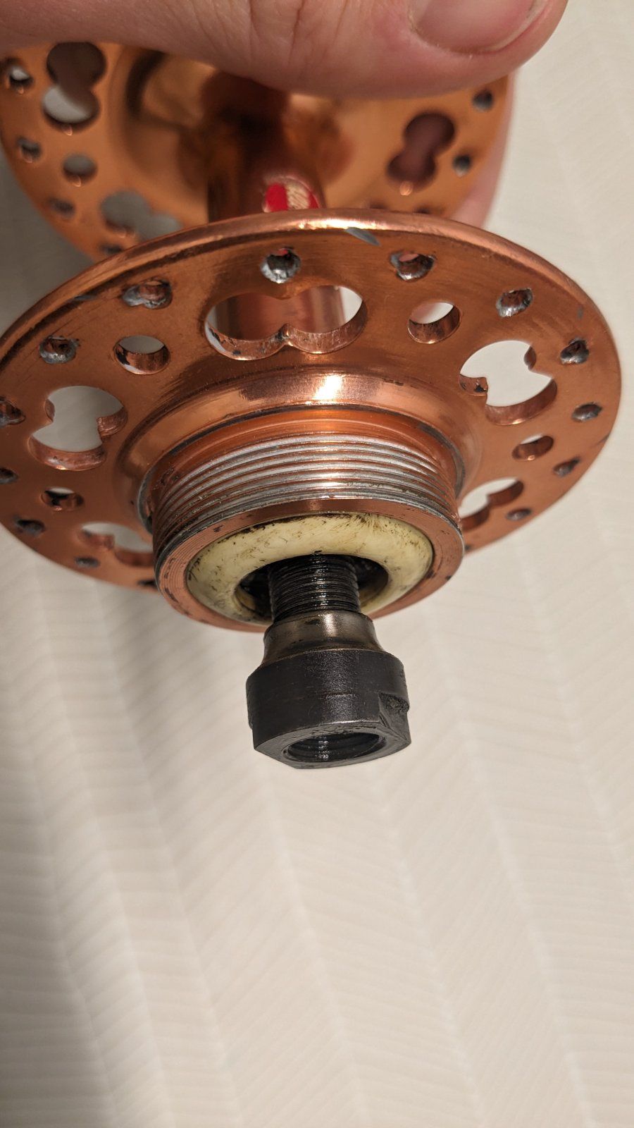

Konnte vor einiger Zeit einen Satz Altenburger hochflansch Naben ergattern. Leider fehlt bei der hinteren Schnellspanner und Achse samt Konusmuttern...
Bin nun auf der Suche nach einer passenden Achse für 120mm einbaubreite und auch nach passenden Konusmuttern. Die im Bild zum sehenden sind etwas zu groß und schleifen an der Plastik Staubkappe. Campagnolo aus der Zeit sollte passen. Jemand alternative Ideen wie ich die Nabe wieder dir bekomme?
