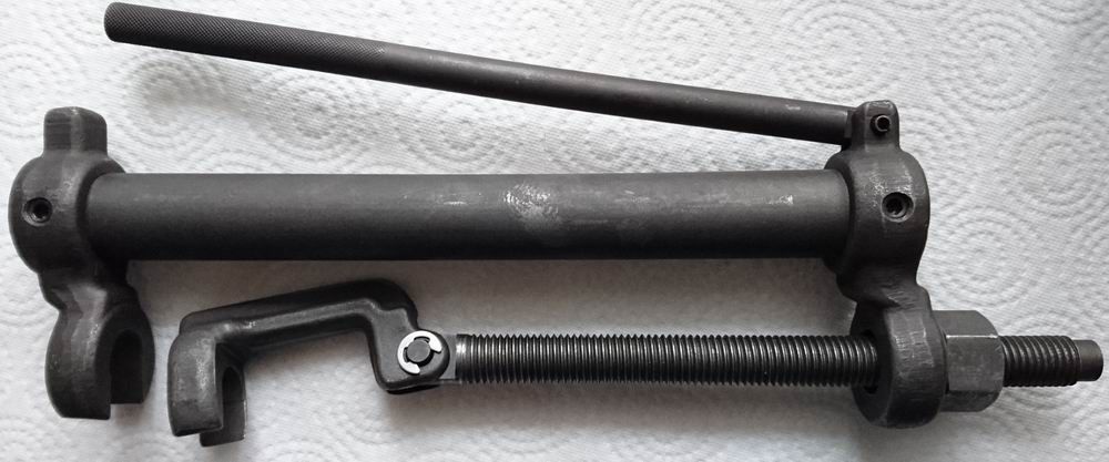

Das Hozan Tool ist jetzt auch nicht der Heilige Gral, wenn der Vorbau sehr tief sitzt gibt es Probleme es anzusetzen, und ich möchte nicht den Druck wissen, der auf das Lenkkopflager einwirkt.
Das geht meistens nicht, da die Bohrung in der Gabelkrone nicht groß genug ist für den Keil.
Ich habe da gerade 18mm gemessen. Also wenn dann einen Keil mit 16mm?
Sitz sehr tief drin. Muß ein ungewöhnlich langer Schaft sein den der Vorbau hat.

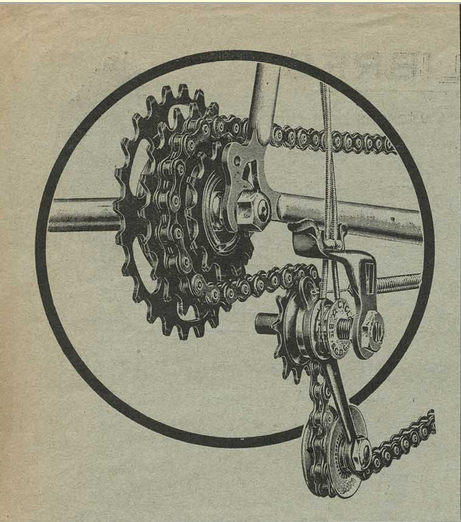

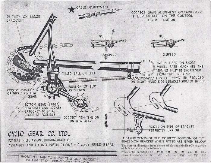

Kennt sich hier jemand mit den französischen Cyclo-Schaltwerken dieser Bau- bzw. Befestigungsart (mit Zweizugansteuerung) für 3-, 4- bzw. 5-Gang (aus den 30er bis 50er Jahren) gut aus?

Ich habe einen Rahmen aus den 40er Jahren in meinem Besitz mit solch einer Schaltwerksbefestigung, weiß aber überhaupt nicht, nach welcher Art bzw. welchem Bautyp von Schaltwerk ich genau Ausschau halten soll (dass es sich dabei um eines von "Cyclo" handelt, ist sehr wahrscheinlich, aber mehr weiß ich nicht).
Ich habe eins ohne zwei Zugansteuerung, aber da
ist die Einstellung bzw. Befestigung anders.
Aber ich habe damals einiges von Cyclo auf dem
Rechner gespeichert.
Werde das morgen mal durchsehen....
So Schaltwerke vom Typ her gab es aber auch von
Simplex, Huret und Altenburger.
Danke für die Info und für das Durchsuchen des Rechners.
Ich bin bereits gespannt, was dabei heraus kommt. :)
Da es sich um einen französischen Rahmen handelt, fällt Altenburger schon einmal raus (bleiben noch Cyclo, Simplex und Huret übrig).
Warum sollte das Lager da Druck bekommen? Das Werkzeug stützt sich doch an der Gabel ab, und nicht am Rahmen, oder?
