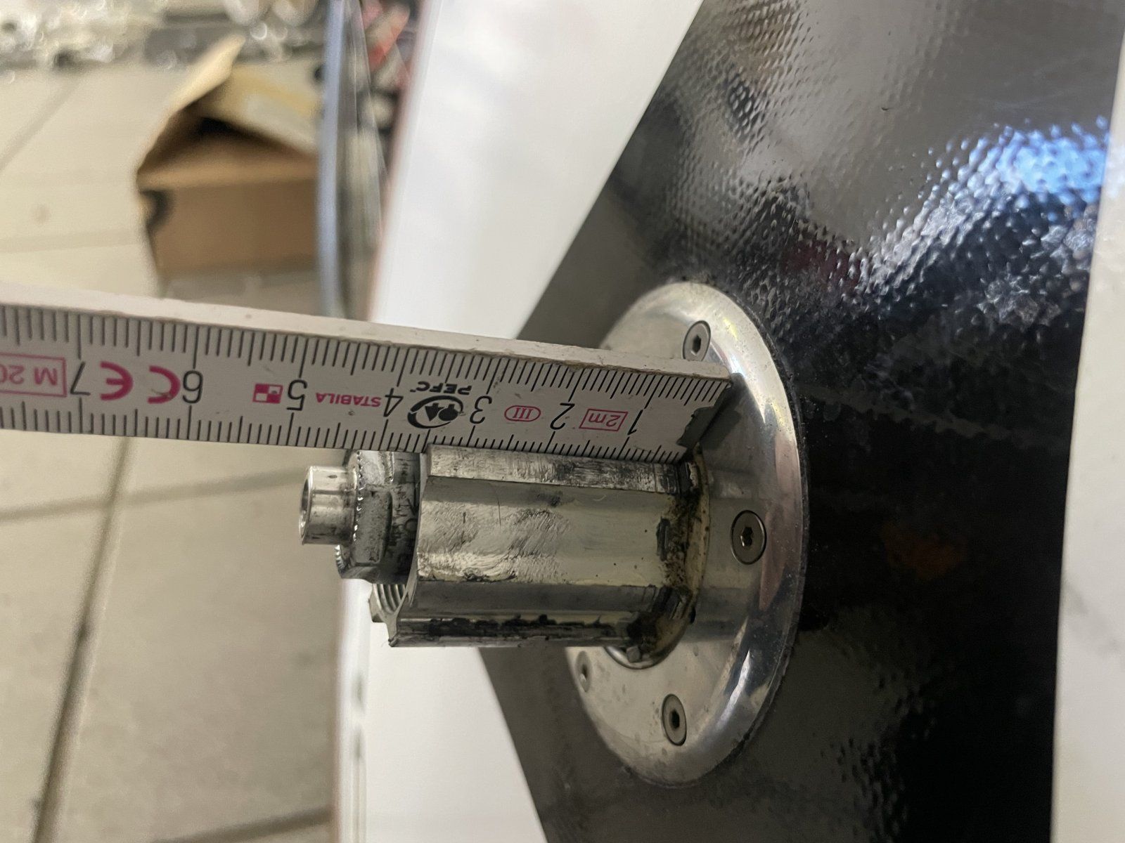

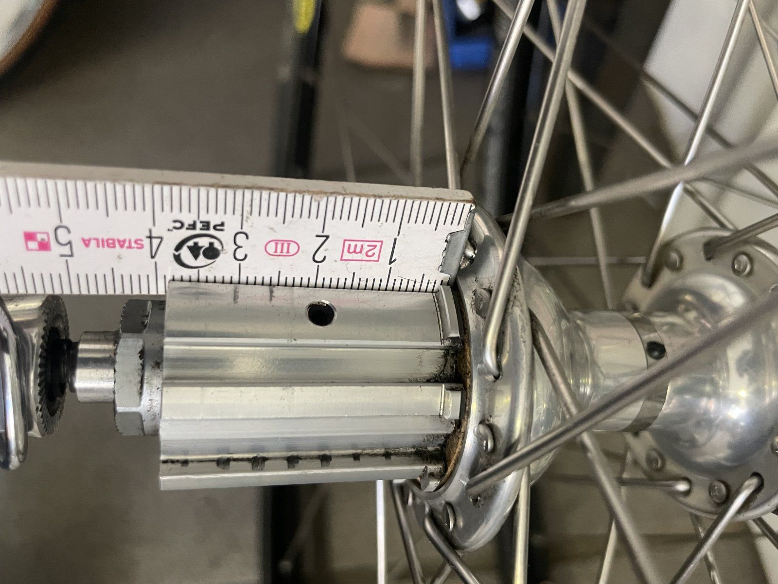

Weiß jemand warum die Freiläufe von den Ghibli Scheiben 4mm kürzer sind als ein normaler Record Freilauf ?
Wenn ich das richtig verstanden habe muss ich um eine 9fach Kassette montieren 10fach Spacer verbauen. Könnte man auch alternativ eine 10fach Kassette nehmen und ein Ritzel weglassen ?
Anhang anzeigen 1384539Anhang anzeigen 1384540
Auf meinen allerdings älteren Ghibli-Scheiben wie deine ist der Freilauf nur 32mm breit.
Verbaut sind 9-fach Marchisio Kassetten die ich mit 10-fach Ergo's fahre wobei ich den Schwenkbereich des Schaltwerks beim größten Ritzel weiter nach innen stellen muß.
Schaltet bestens.
Die Idee von Campa war,durch den kürzeren Freilaufkörper,für den eine Extrakassette mit einem Kranz weniger gefertigt wurde, die Seitenwände der Scheibe symetrischer,schräger und somit stabiler zu machen.
D.h. Die Ghibli-9-fachkassette hatte nur 8Kränze im 9-Fach Abstand.
die Ghibli 10-FachÄrzte hatte nur 9Kränze im 10-Fach Abstand.
Extraartikelnummern für Kränze und Freilaufkörper.
