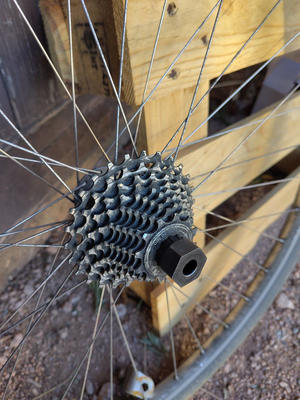

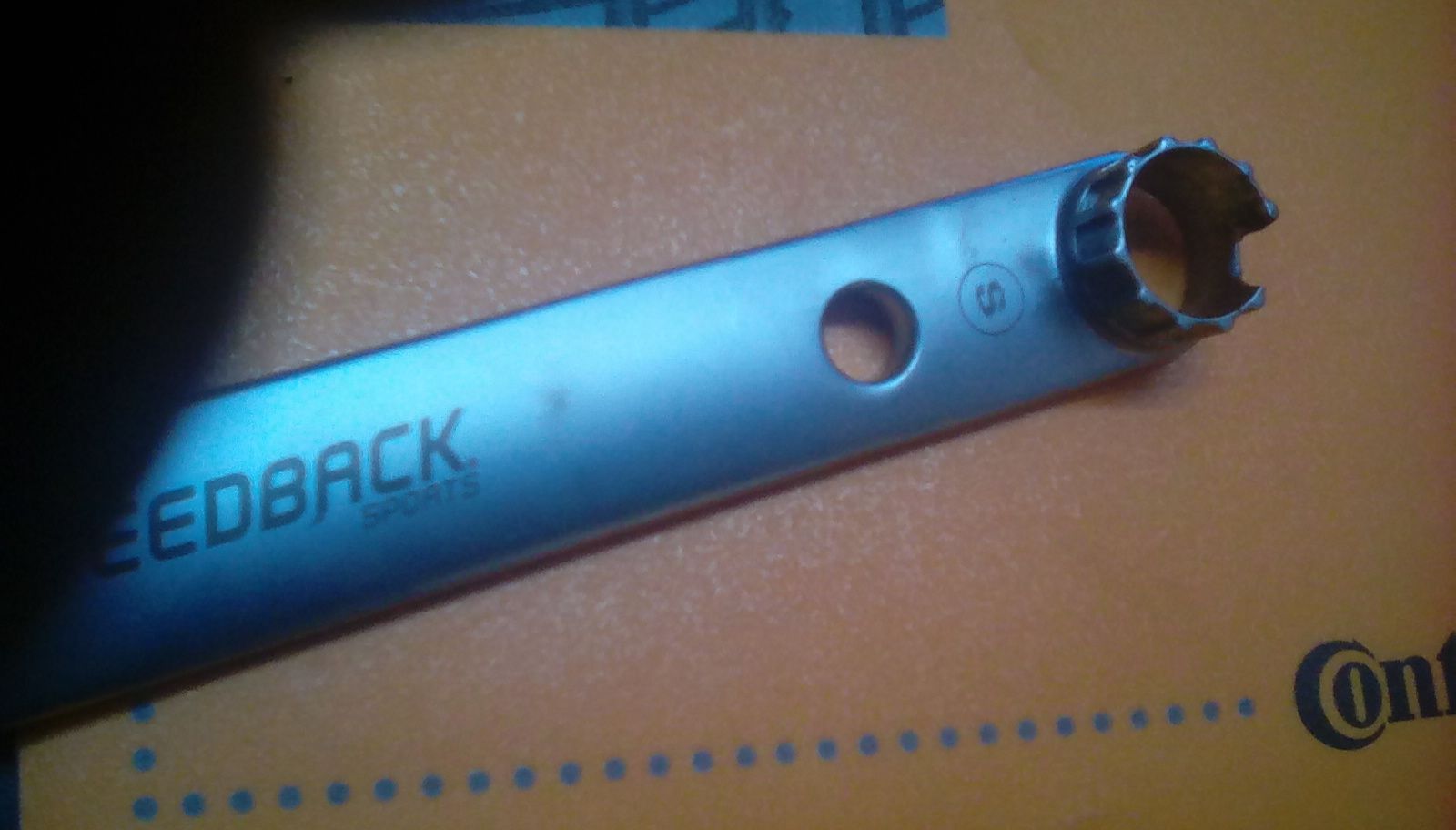

E-bike meiner Frau, immer wieder ärgerlich...
Diesmal Hinterradachse Durchmesser 12mm, zu dick für meinen Kasettenabzieher, geht nicht durch das Loch. Jetzt will ich den Abzieher aufbohren und es geht nicht, Bohrer geht nicht ins Metall (ist so ein brüniertes Zeug)? Warum?
(Will die Achse nicht ausbauen da Hinterradmotor.)

Kannst du vielleicht 1-2 Bilder machen?
So versteht man das Problem nicht (also ich jedenfalls).
Was willst du denn am abzieher aufbohren?
Wenn das einer mit einem Führungsstift ist und der das Problem ist- die gibt es auch ohne Stift.

Bohrer stumpf
Normal sind Abzieher aus vergüteten Stahl und gehärtet
Du hast da den Schraubkranzabzieher (hier fälschlich als "Kassettenabzieher" bezeichnet):
https://www.bike-components.de/de/Shimano/Kassettenabzieher-TL-FW30-p9373/
Du bräuchtest aber diesen hier:
https://www.bike-components.de/de/Shimano/Kassettenabzieher-TL-LR10-p11385/
Wenn du den einfach so aufbohren könntest würde der Abzieher vom Material her nix taugen.
Vielleicht, aber geht auch für Kasetten (schon x-fach benützt).
Das vernudelt dir wegen des kleineren Nutmaßes aber auf Dauer die Lockringe und festgeknallte Kassetten bekommst du damit nicht demontiert.
Ok, danke. Der echte Kasettenabzieher den ich habe ist nur für Schnellspannerachsen. Muss ich halt einen anderen Abzieher bestellen. Wird's leider nix mit der schnellen Reparatur...

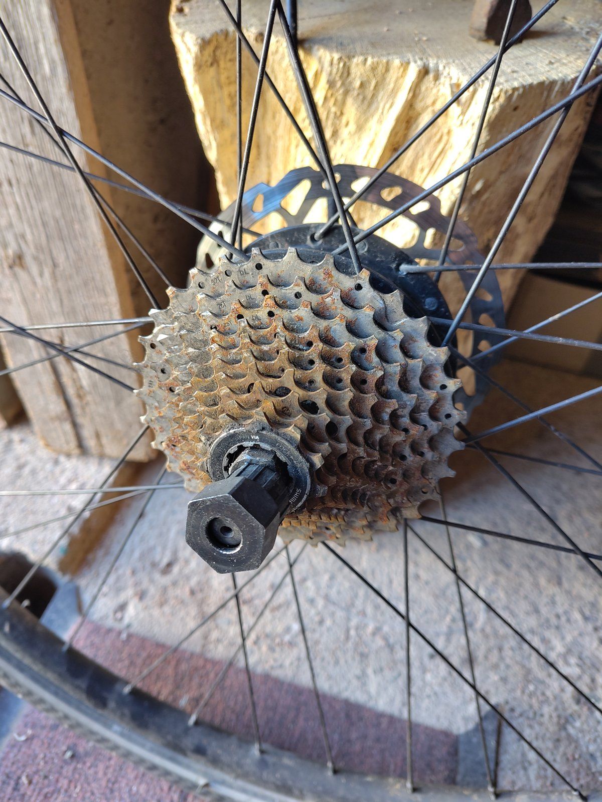

Wenn das Kabel rechts in die Nabe geht und nicht per Stecker trennbar ist(so etwas gibt es!) . Dann hast Du ein Problem.
Sonst hilft Hr.Feedback bis 20mm Durchmesser!
Es gibt einfache HR-Motoren,wo der Schraubkranz nicht demontierbar ist.

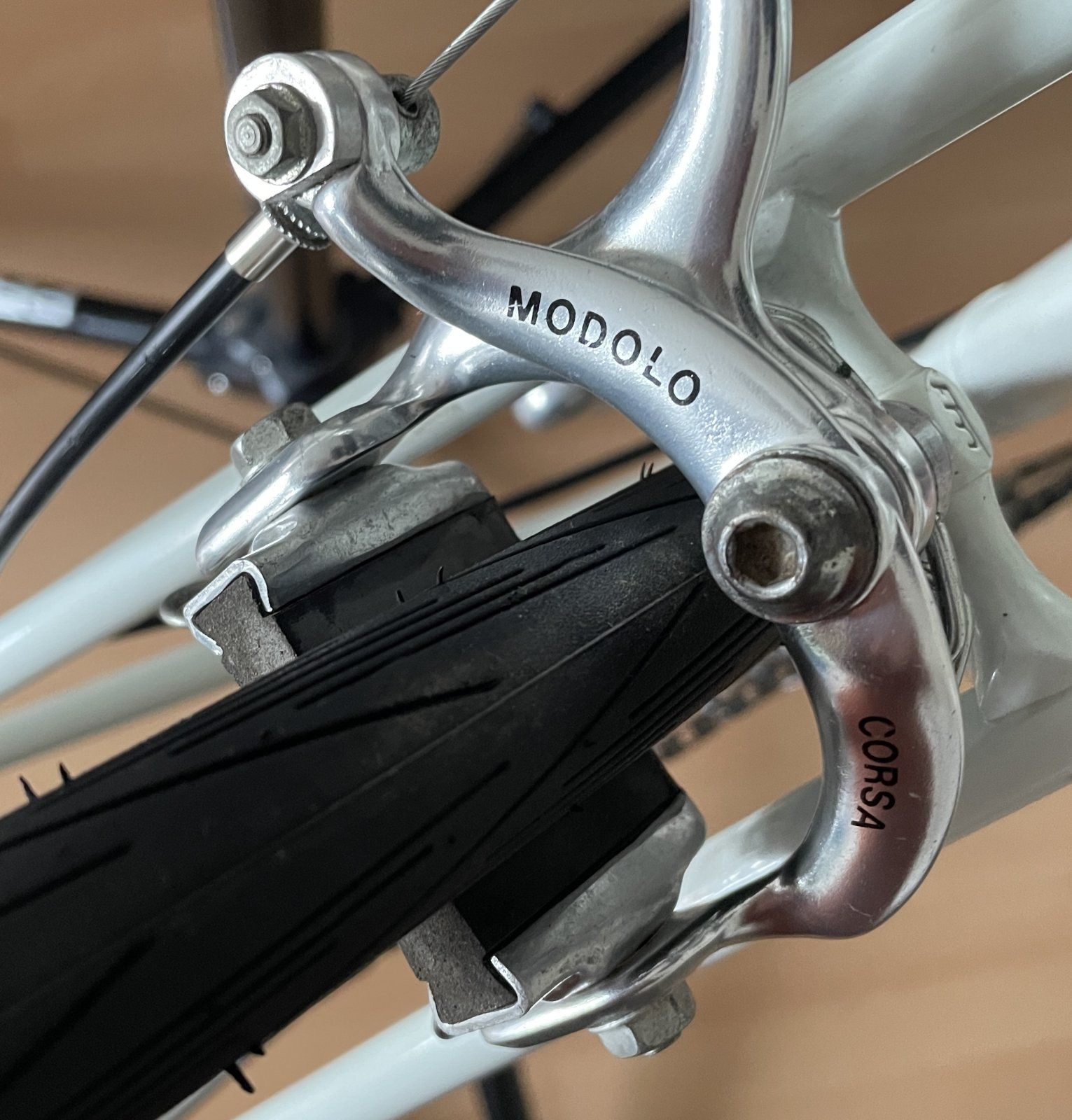

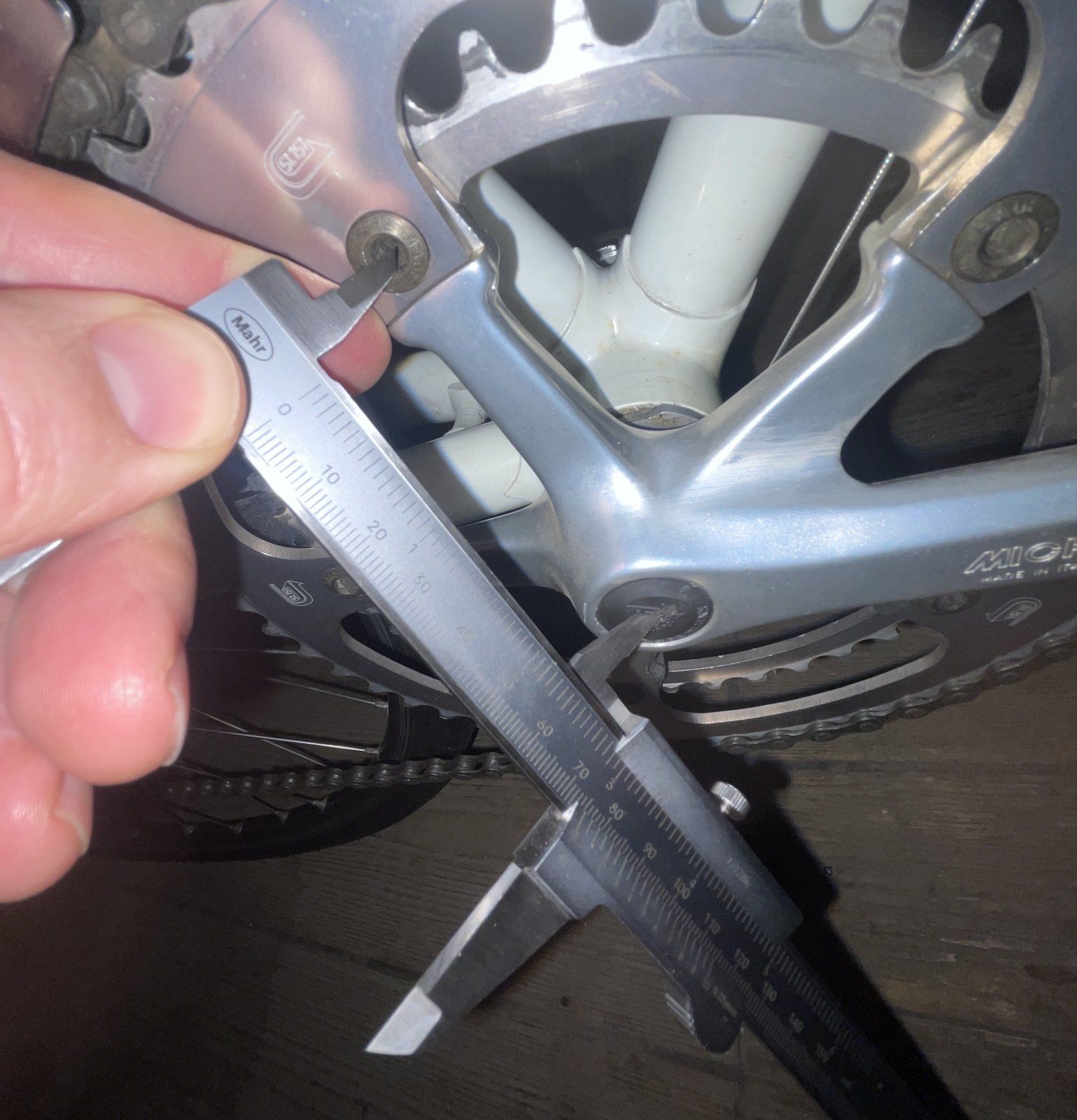

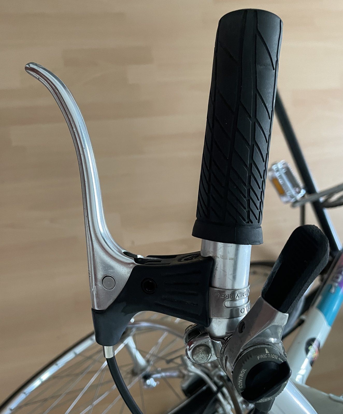

Hallo in die Runde,
das Projekt Tochterrad geht jetzt los. Ich denke, ich benötige hier ein paar wertvolle Tipps von Euch:
1. Bremsgriffe:
Gibt es für die Modolo Sport-Bremsgriffe Gummi-Hoods?
2. Laufrad:
Hat jemand ein Laufrad für vorn zu verkaufen, gern ein Mavic Open 4 CD (schwarz) mit 105-Shimano Narbe, damit das zum Hinterrad passt.
3. Kettenblattring:
Zum Kettenblatt hatte ich schon vor Tagen mal eine Frage eingeworfen. Die Anbringung eines Kettenblattrings fände ich als schlichte Lösung perfekt. Der Innendurchmesser sollte 150 mm sein, und der Anschluß sollte plan erfolgen. Es sind 53 Zähne vorhanden. Zum Bohren und Gewinde schneiden fehlt mir das Werkzeug. Hat jemand ein passendes Kettenblatt mit Kettenblattring übrig?
4. Bremsen:
Es gelingt mir leider nicht die hintere Bremse so einzustellen, dass beide Backen gleichmäßig zugreifen. Immer wieder reagiert nur die Seite mit dem Zug und die schleift dann zusätzlich. Was mache ich da falsch?
Ich bedanke mich schon mal, und bin auf eure Ratschläge gespannt.
