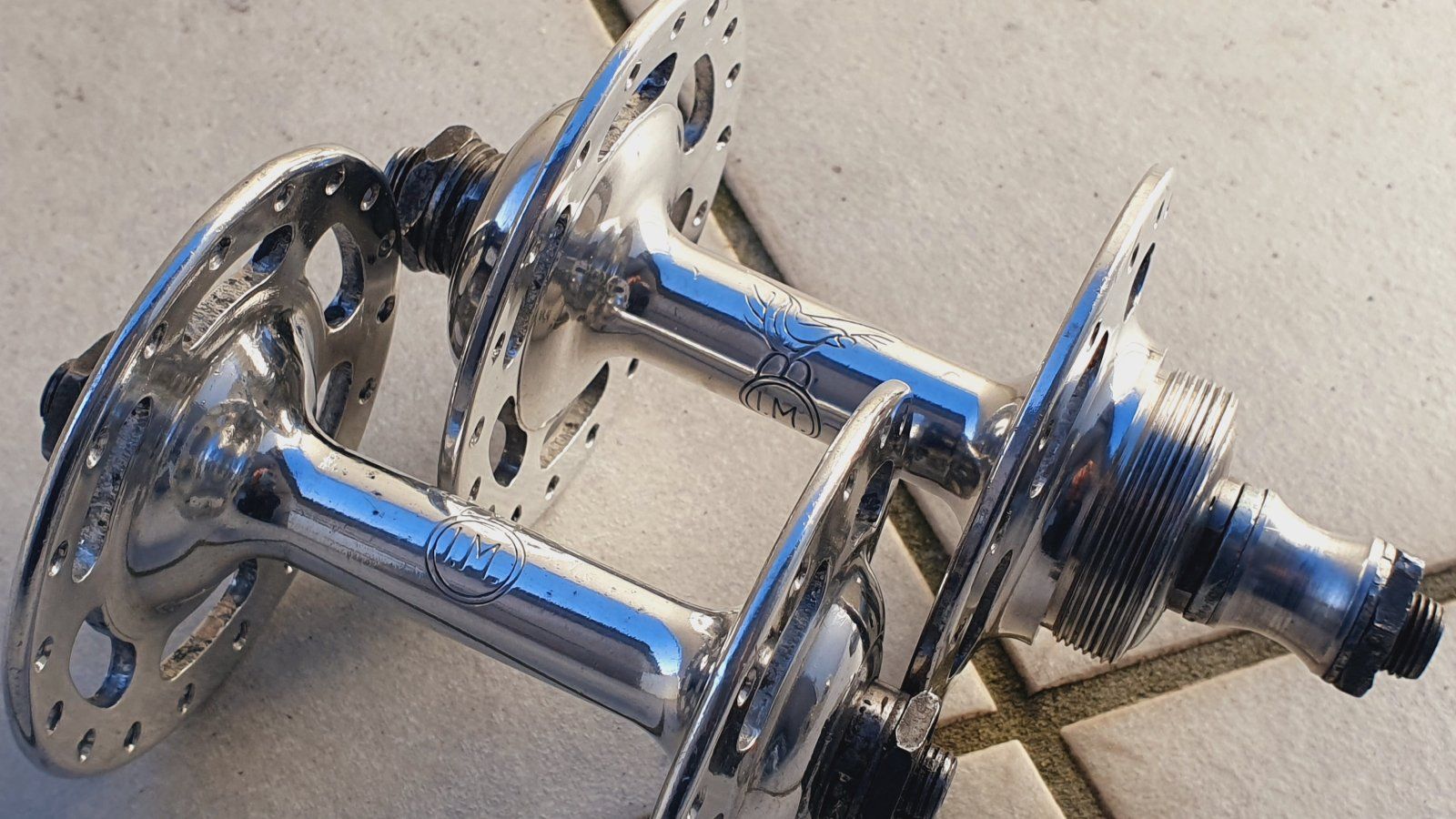

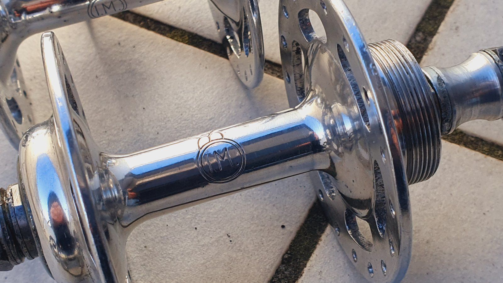

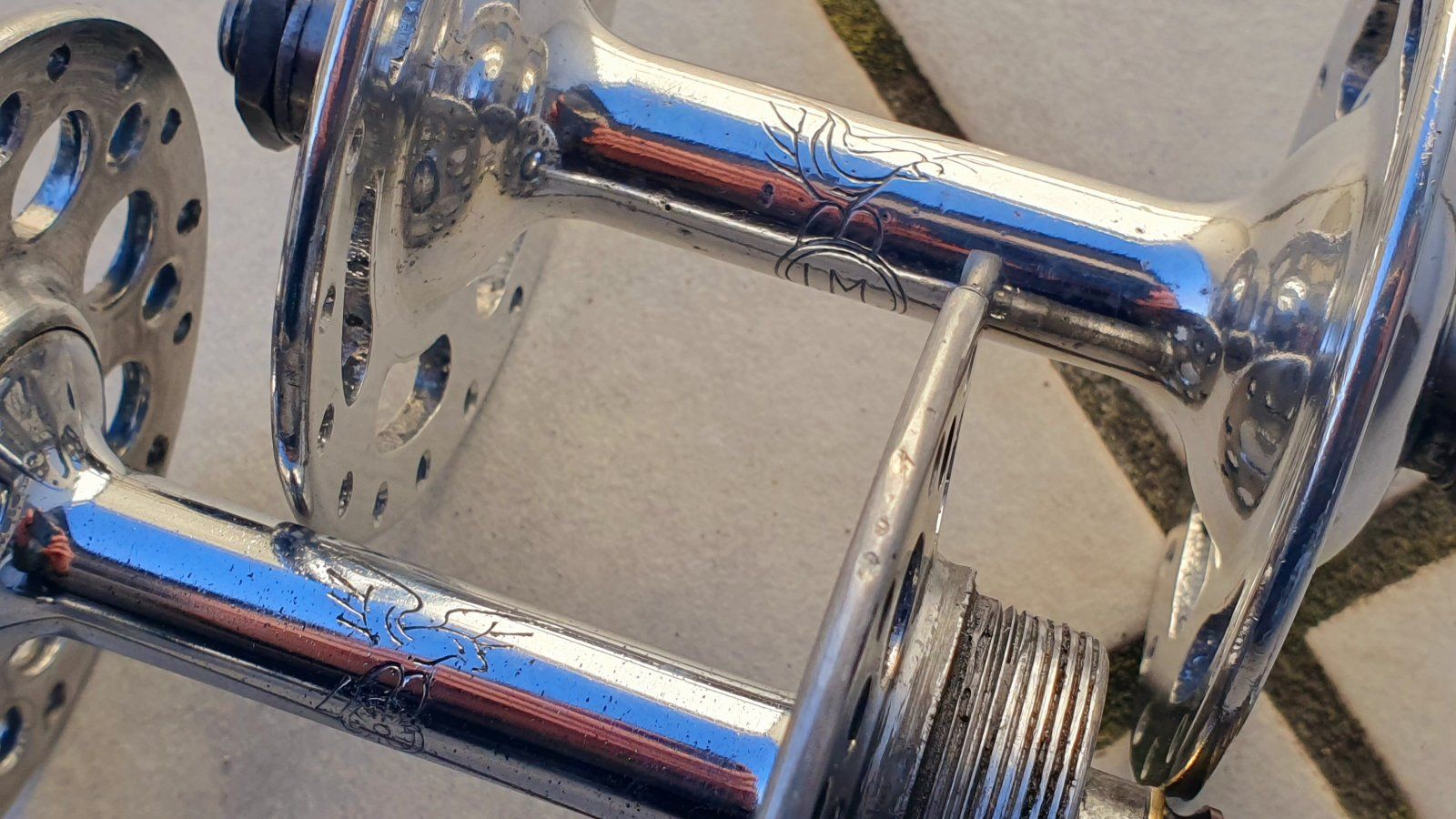

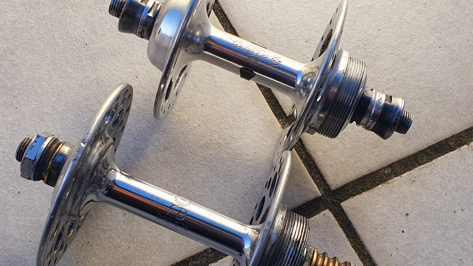

Hatte die Stasi ihr informelles Personal seinerzeit etwa mit eigenen Naben ausgerüstet???
Spaß beiseite - das Nabenpaar hatte ich mal vor längerer Zeit mit anderen Teilen aus Frankreich bekommen. Kennt Ihr das Produkt?
Ich hatte es seinerzeit weggelegt, als ich dann heute eine F.B.-Nabe (Fratelli Brivio) aufhübschte, habe ich mich an das auffallend ähnliche Emblem erinnert. Oben "I.M." unten der Adler von F.B.
Bemerkenswert auch die Flanschweite im Vergleich zur Record-Nabe..
