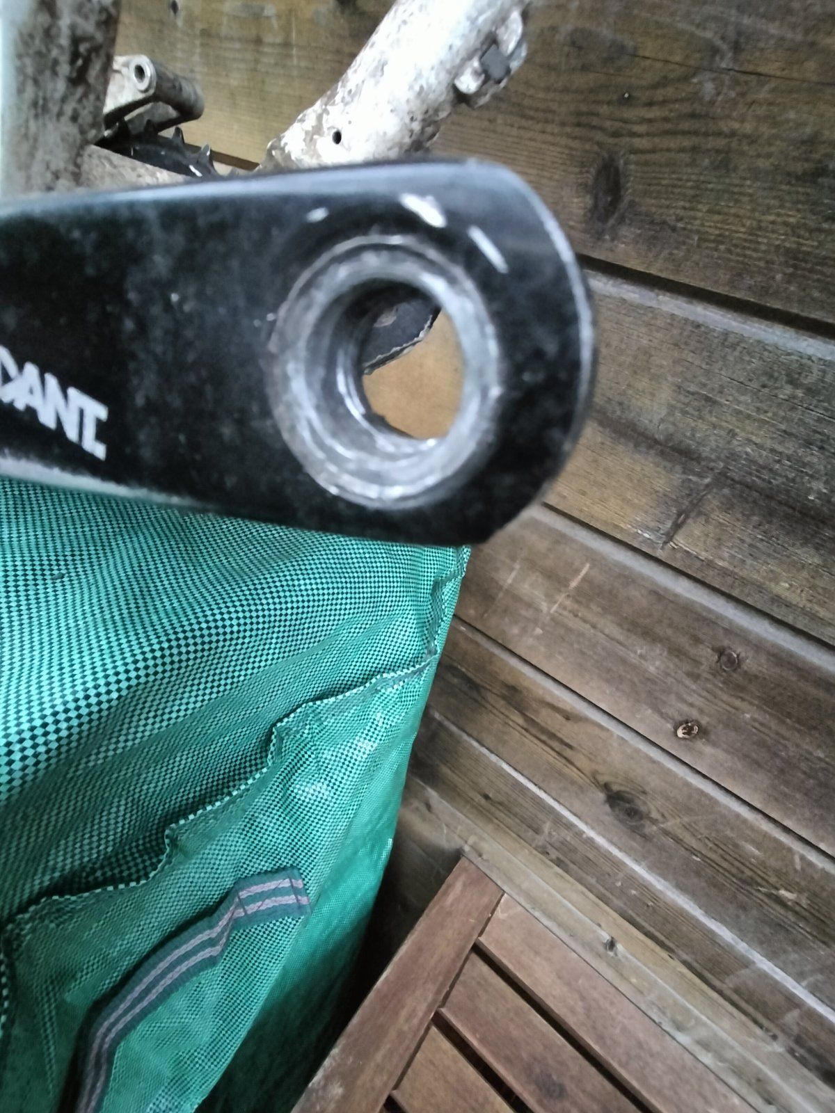

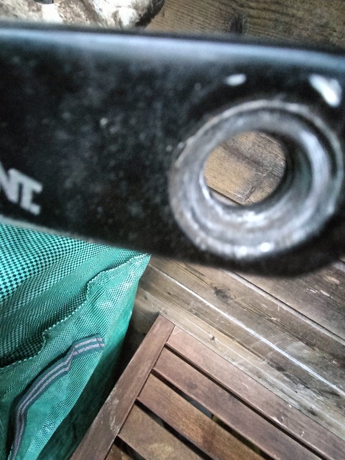

Keine Kleine sondern eine Große!
Bitte eine komplette Anleitung zur Reperatur einer Pedalaufnahme! 50%der Gewindegänge fehlen.
Schon mal Danke😇Anhang anzeigen 1388614Anhang anzeigen 1388615
Entweder
Oder
Siehe auch
https://www.bike-magazin.de/werkstatt/werkzeug/zerstoerte-pedalgewinde-mit-helicoil-reparieren/
In meinem Fall muß ich aber das Restgewinde rausbohren?
Ich würde das - wenn sich das finanziell für die betroffene Kurbel überhaupt lohnt - bei einem Fahrradhändler machen lassen da sich die Anschaffung des betreffenden Werkzeugs in der Regel nicht lohnt. Bohren und Schneiden geht dann mit dem richtigen Werkzeug meist in einem Rutsch.

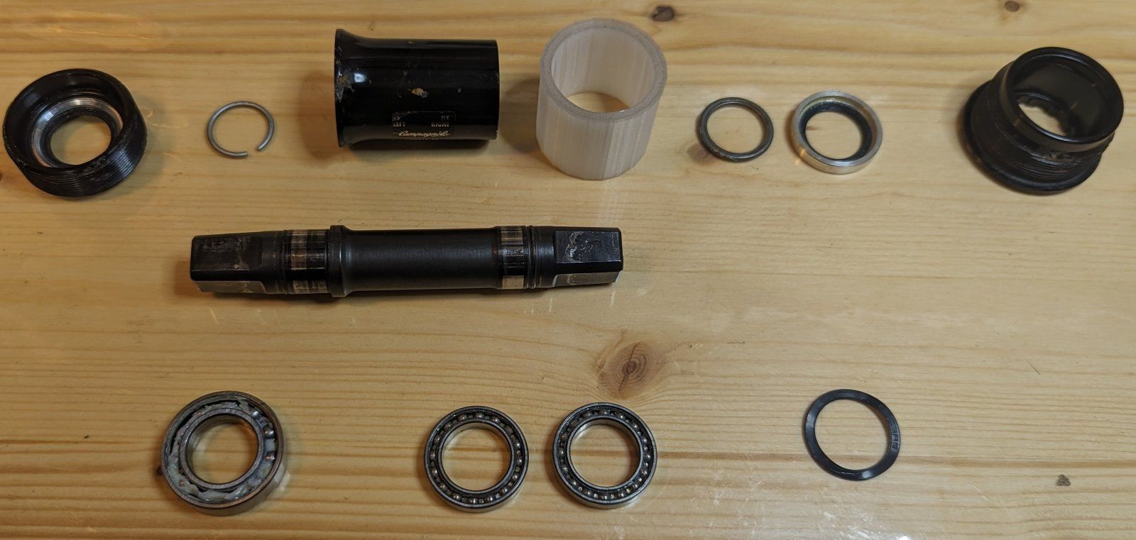

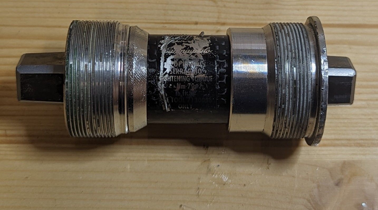

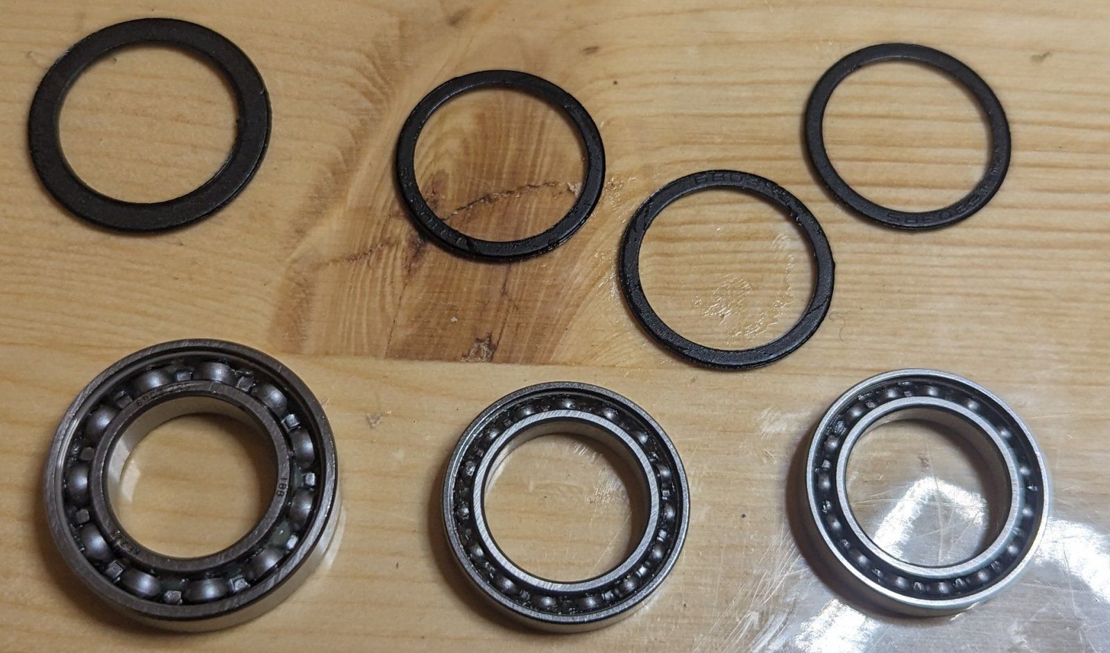

Wenn ich alte innenlager gegen patronenlager wechsel, muss ich eine andere länge wählen.
Warum ? Und gibt es eine Tabelle ?

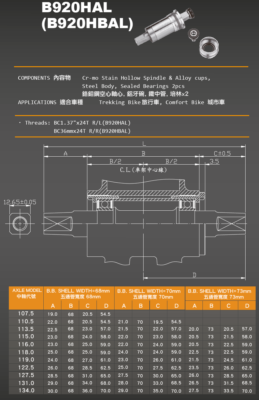

Woher ist diese Info? Ich habe ein paar Maßzeichnungen von alten Shimano Konuslagern und neueren Token Patronenlagern. Die Tretlager, auch anderer Hersteller, unterscheiden sich in der Breite und Wellenlänge nur im Bereich von +/-1mm.

Drüben im gelben Forum haben wir einen User @Kurbeltom, für den ist die Reparatur deiner Kurbel ein Klacks. Entweder setzt er einen Helicoil-Einsatz, oder er klebt sogar eigens gefertigte Gewindebuchsen ein:
https://www.mtb-news.de/forum/t/kurbel-kuerzen-kleine-fotostory.645259/post-18949636
Der macht das natürlich nicht für Lau, wenn es dir deine Kurbel aber noch wert ist, schreib den doch mal an.
