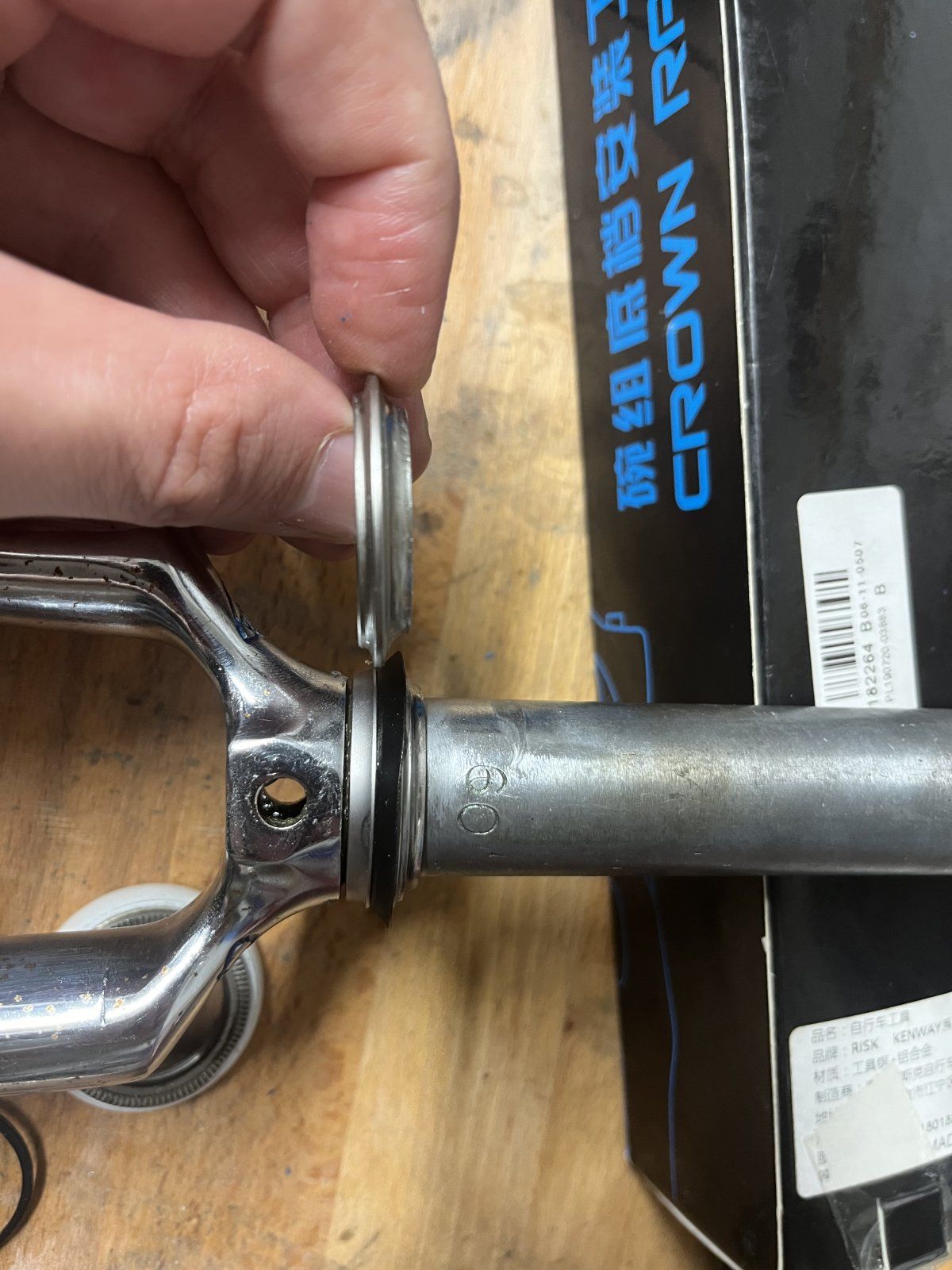

Top, danke dir. Hatte nämlich beinahe geahnt, dass die Dichtung abgezogen werden muss. 👍
Evtl. muss aber der Teil des oberen Einpresskonusses addiert werden, der über die untere Kante der Schraubschale übersteht. Den hattest du nicht auf dem Bild, so scheint es.
Yep, haste recht! Der verschwindet nahezu gänzlich in der oberen Lagerschale, deshalb hatte ich den zunächst vernachlässigt. Aber 0,5 mm sind das auch. Immer besser, genau zu sein. So komme ich am Ende auf 41,5 - 1,8 (Dichtung) + 0,5 (Einpresskonus) zu 40,2 mm Stapelhöhe für diesen Mirage Steuersatz. Danke euch! 👍
