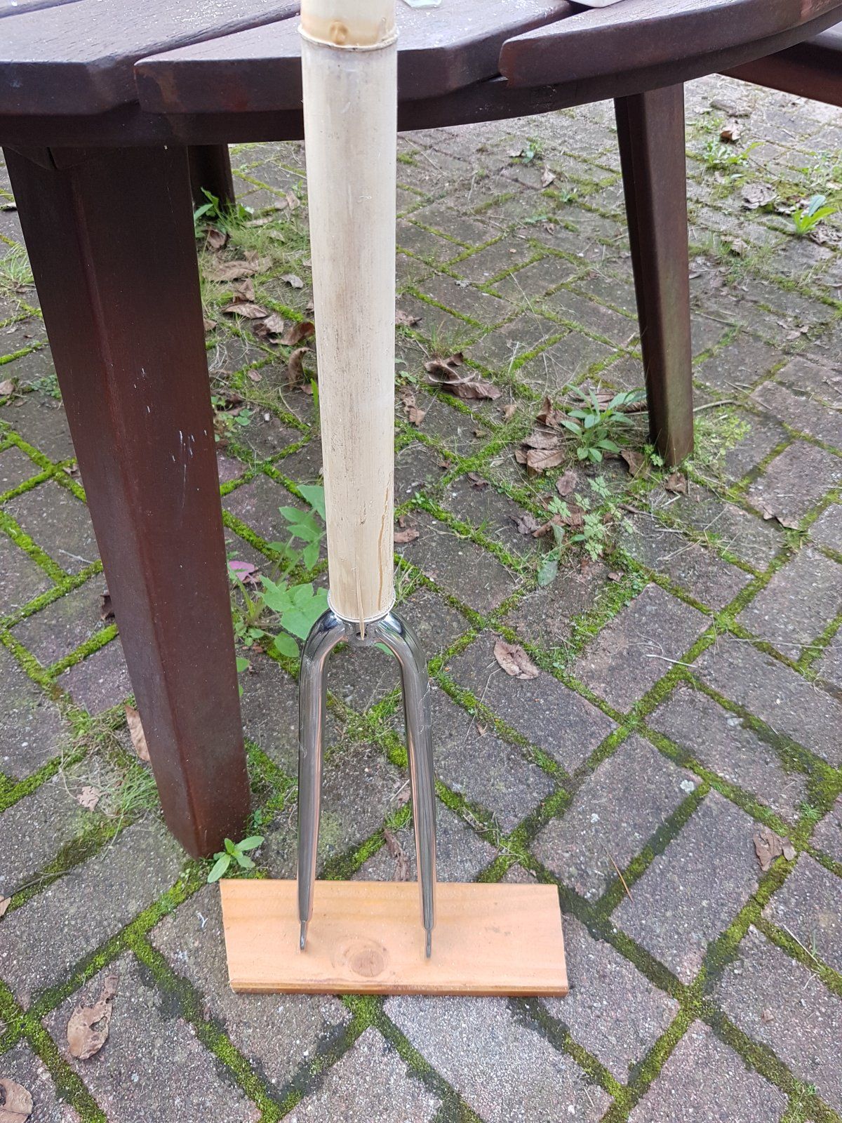

Was ist denn eine elegante Art den Gabelkonus drauf zu schlagen ohne dass etwas kaputt geht?
Gibt es da eine Möglichkeit ohne Spezialwerkzeug?
Ich nehme da als "Opfer" einen alten umgedrehten Gabelkonus zwischen neuem Konus und dem Schlagwerkzeug. So kommt die Schlagkraft auch lediglich da an wo sie benötigt wird und es gibt kein Risiko die Laufflächen zu beschädigen.
Ich hab es bisher tatsächlich immer mit einem Stück (sogar recht weichem) Holz geschafft, obwohl ich den Aufschläger hier liegen habe 🙈 Bisschen Fett an den Konus, ein Stück Latte, 'nen mittleren Hammer, und dann schön rundrum aufschlagen und fertig.
Macht auch garantiert nix kaputt - und das Spezialwerkzeug kann ich dann in zwanzig Jahren als NOS verkaufen 😇
Das hab ich nur einmal gemacht, ganz früher. Aus ein Stück Gewinderohr und Unterlegescheiben ein Einpresswerkzeug gebastelt. Das funktionierte ganz gut.
Bambus...
Ein Stück Oberrohr aus einem Schrottrahmen funktioniert gut bei Konen aus Stahl.
Diese Kombination ist es.
Natürlich geht auch ein Rohr aus irgendeinem Werkstoff weicher als Stahl. Wenn man eins hat.

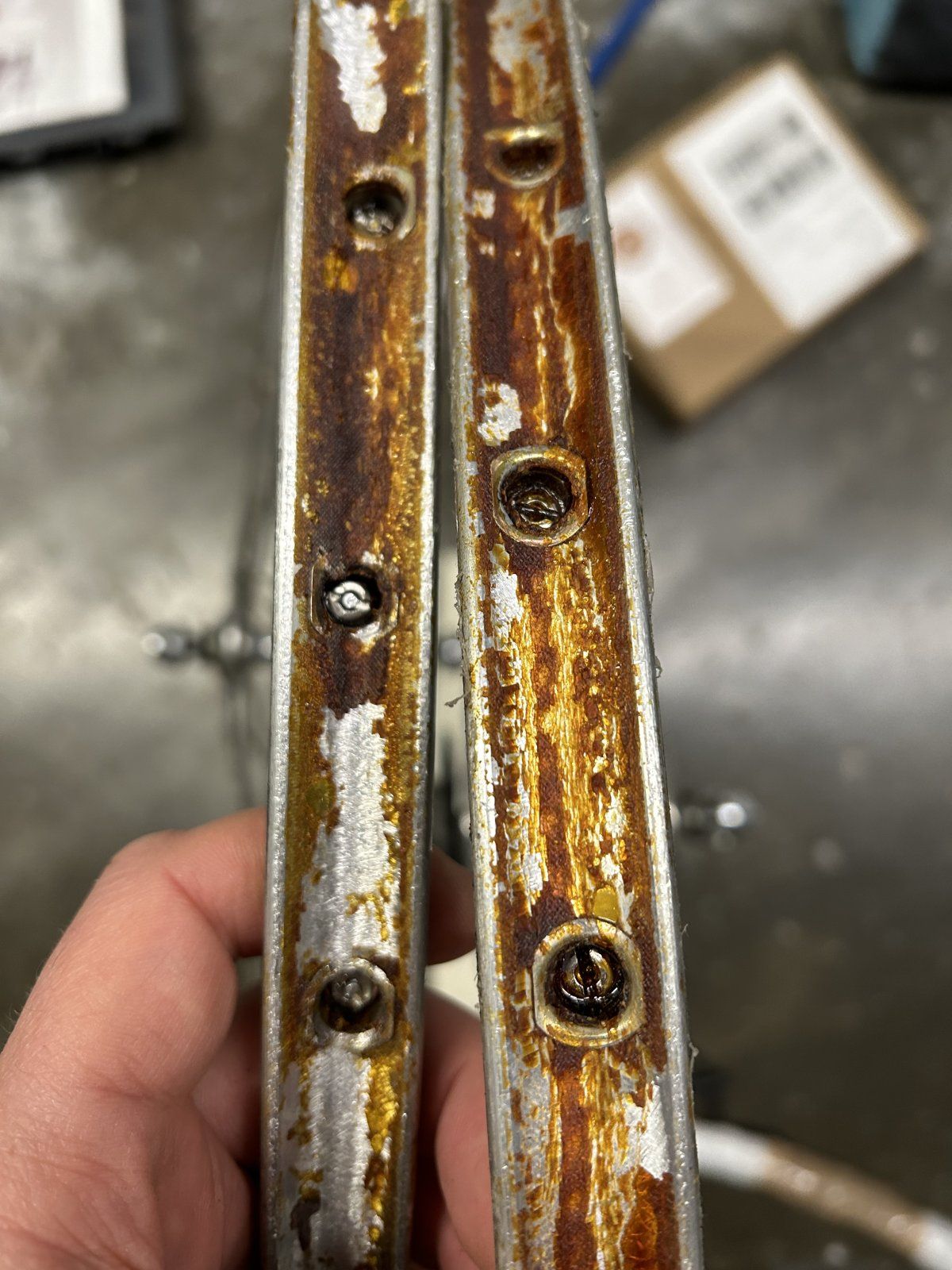

Moin zusammen,
ich möchte demnächst SR kleben, habe ich aber bisher nur 2x mit Tape auf NOS Felgen gemacht.
Jetzt hab ich nen gebrauchten LRS, wo der Klebstoff schon mindestens 20 Jahre drauf ist.
Was meint ihr: Alles runter und komplett neu?
...sowas entferne ich grundsätzlich immer; vor allem, da ich mit Klebeband arbeite, welches ich nicht auf Kittreste kleben möchte.
Ist nur eben übel zu entfernen; ich nutze immer mechanische und chemische Hilfsmittel in Kombination...
Wenn der fest ist, drauflassen, früher hat man extra ein Kittbett angelegt aus mehreren Schichten.
Wenn der Kleber hart ist, mit einem Schraubendreherstsiel druffkloppen und abbröseln lassen.
Wenn das nicht funktioniert, dann mit Waschbenzin und viel Geduld abrubbeln.
Nein, natürlich nicht, aber warum sollte man Klebeband nehmen, wenn man den Reifen nicht gerade notfallmäßig unterwegs in der Pampa klebt?
Ich nehme immer Klebeband. Ich stürz mich allerdings auch nicht mit 70 Sachen in den Alpen bei 35 Grad eine Serpentinenstraße runter, für das, was und wie ich fahre, ist Klebeband ausreichend. Dafür bin ich dann auch in 15 Minuten fertig, hab keine Sauerei - und kosten tuts auch nicht viel.
Für unterwegs braucht man m.E. übrigens gar nichts: Der Ersatzreifen sollte mit den noch vorhandenen Kleberesten (egal ob Leim oder Klebeband) i.V.m. mit dem Reifendruck halten.
Ich würd den Resten auf der Felge so gut es geht mit Schleifpapier (geht im Zentrierständer super) zu Leibe rücken, einmal dann mit Verdünnung / Spiritus abputzen, und dann halt Klebeband und wär fertig damit.
Tipp für Klebeband: Lass ggü. auf der dem Ventil gegenüberliegenden Seite 5 cm ohne Klebeband. Dann hast Du im Falle eines Platten was, wo Du gut reingreifen kannst und den Reifen problemlos runterbekommst. Halten tut es - beim "Normalfahrer" auch ohne diese paar Zentimeter.
Aber wie gesagt: Ist nur mein Tipp für Normalfahrer, wer da echt sportlich-rasant unterwegs ist, muss selbst entscheiden, ob ihm das ausreicht 🤷🏻‍♂️
