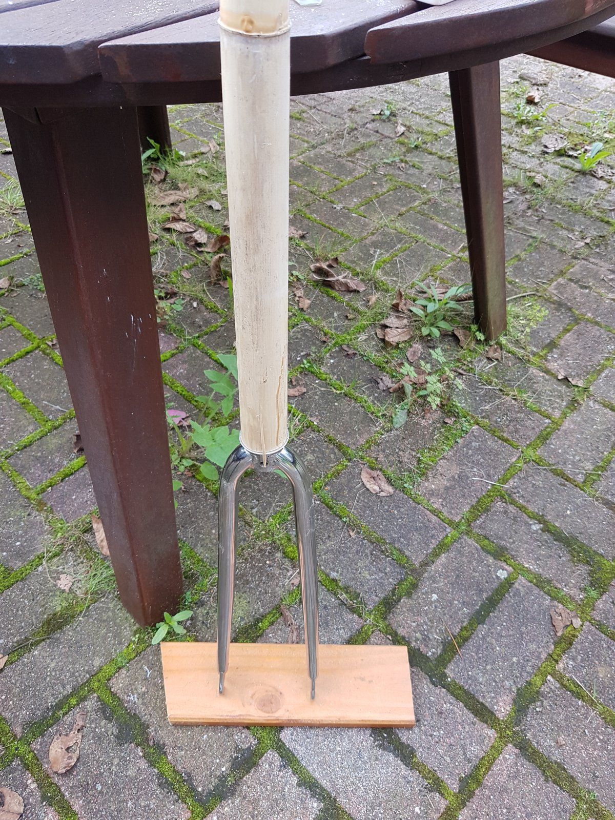

Der Bambus gefällt mir. Und die Gabel steht beim Aufschlagen so einfach mit den Ausfallenden auf dem Brett ? Ich hätte da - vermutlich unbegründet - Angst, daß an der Gabel was kaputt geht. Ich platziere die Gabelkrone immer auf einem Kantholz und die Ausfallenden haben damit keinen Kontakt zum Boden.
