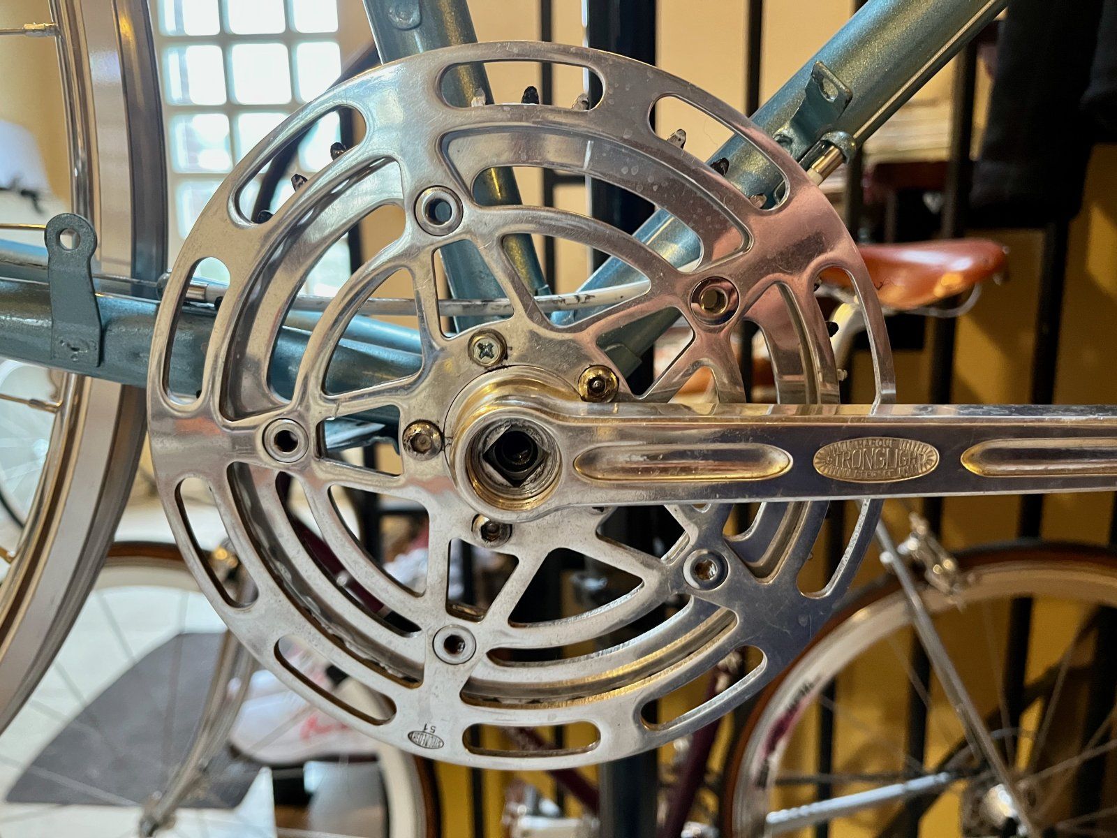

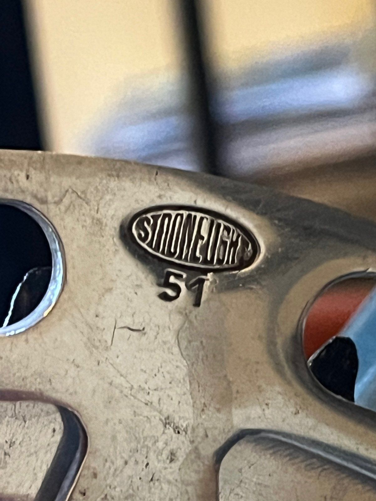

Es geht hier um einen Flandria-Rahmen aus den 70ern. Daran hängt eine Kurbel von STRONGLIGHT. Darauf ist eine "51" eingestanzt.
Diese Kurbel soll demontiert werden. Meine Abzieher passen nicht. Das Außengewinde meines Werkzeugs ist zu klein.
Kann jemand helfen? Welchen Abzieher benötige ich?

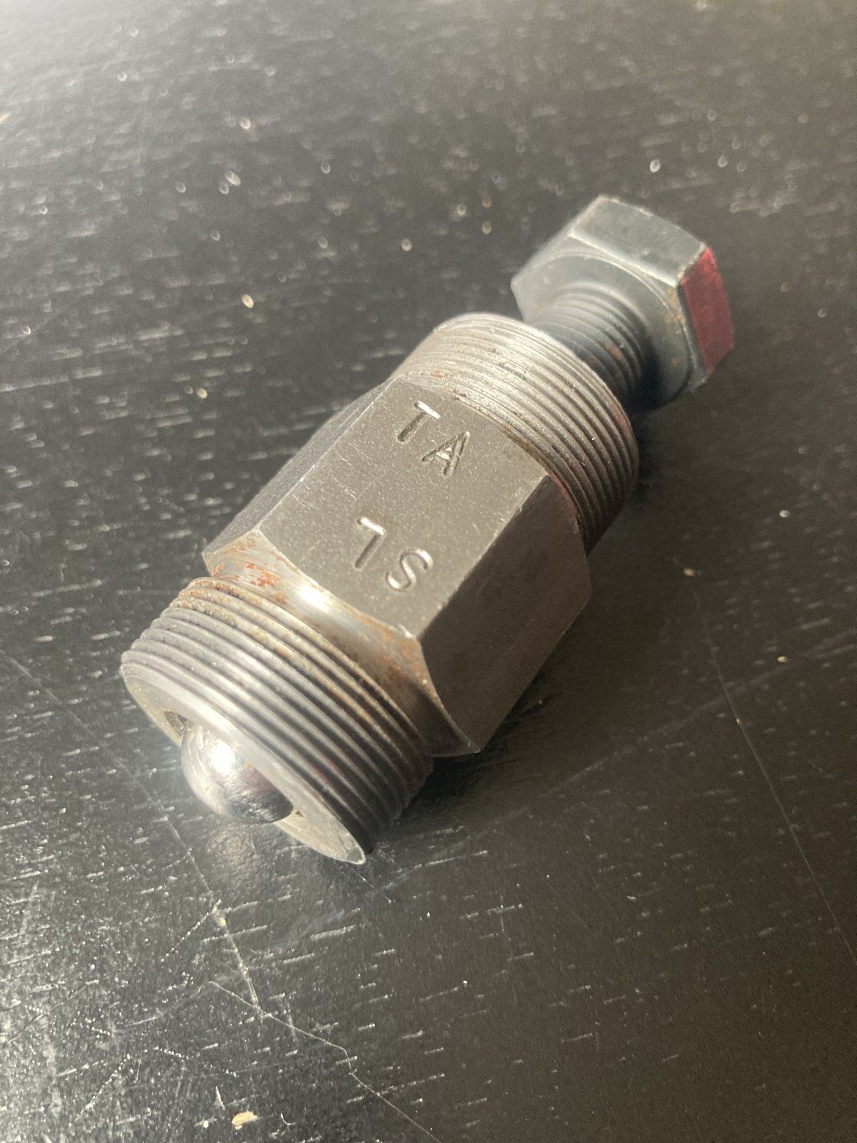

Aye, TA Specialites und Stronglight haben andere Gewinde! Dafür gibts spezielle Abzieher - ich weiß leider nicht mehr wer aus dem Forum die fertigt (@byf ?)- hab da so einen erworben und der funktioniert hervorragend!
