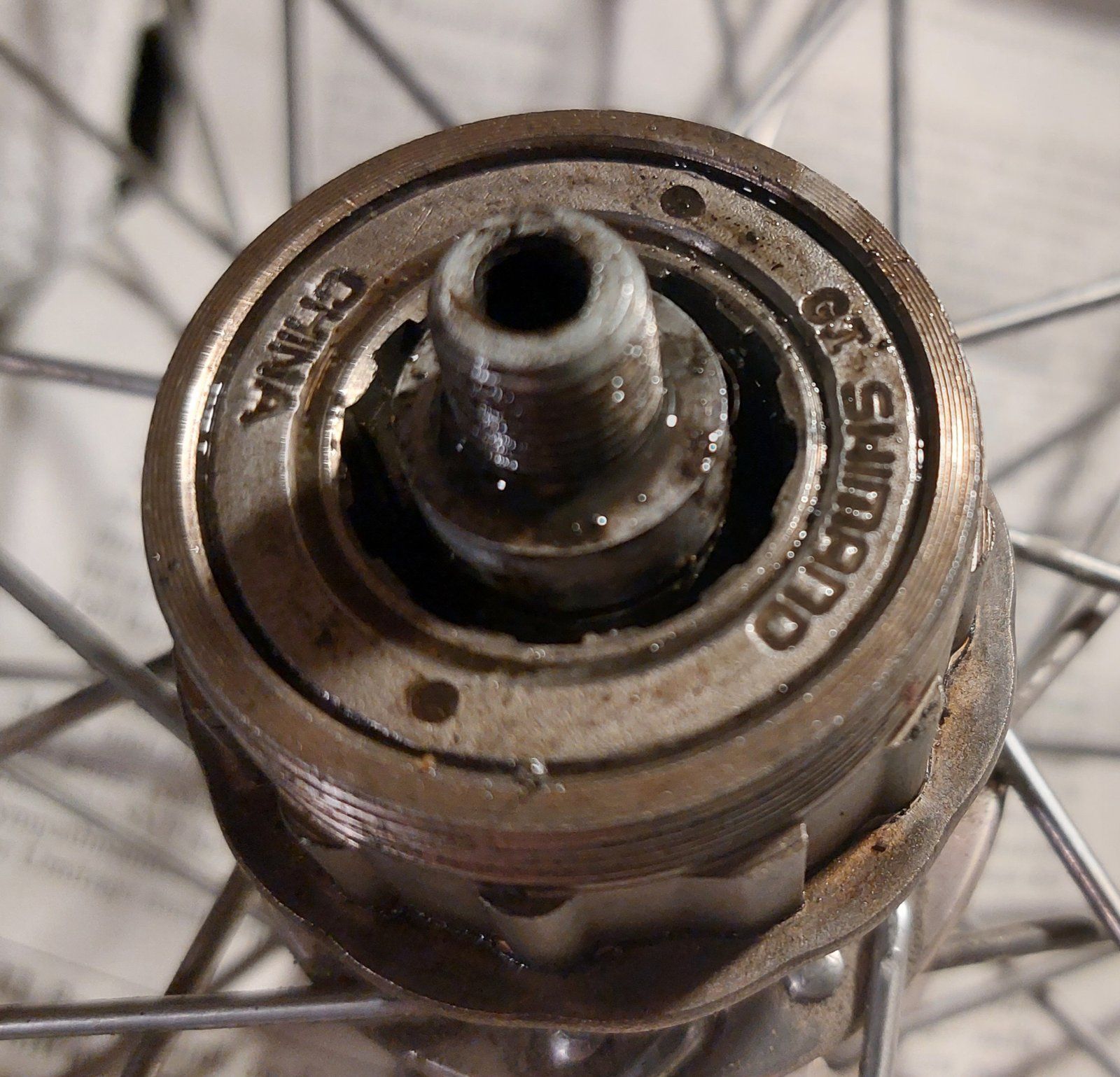

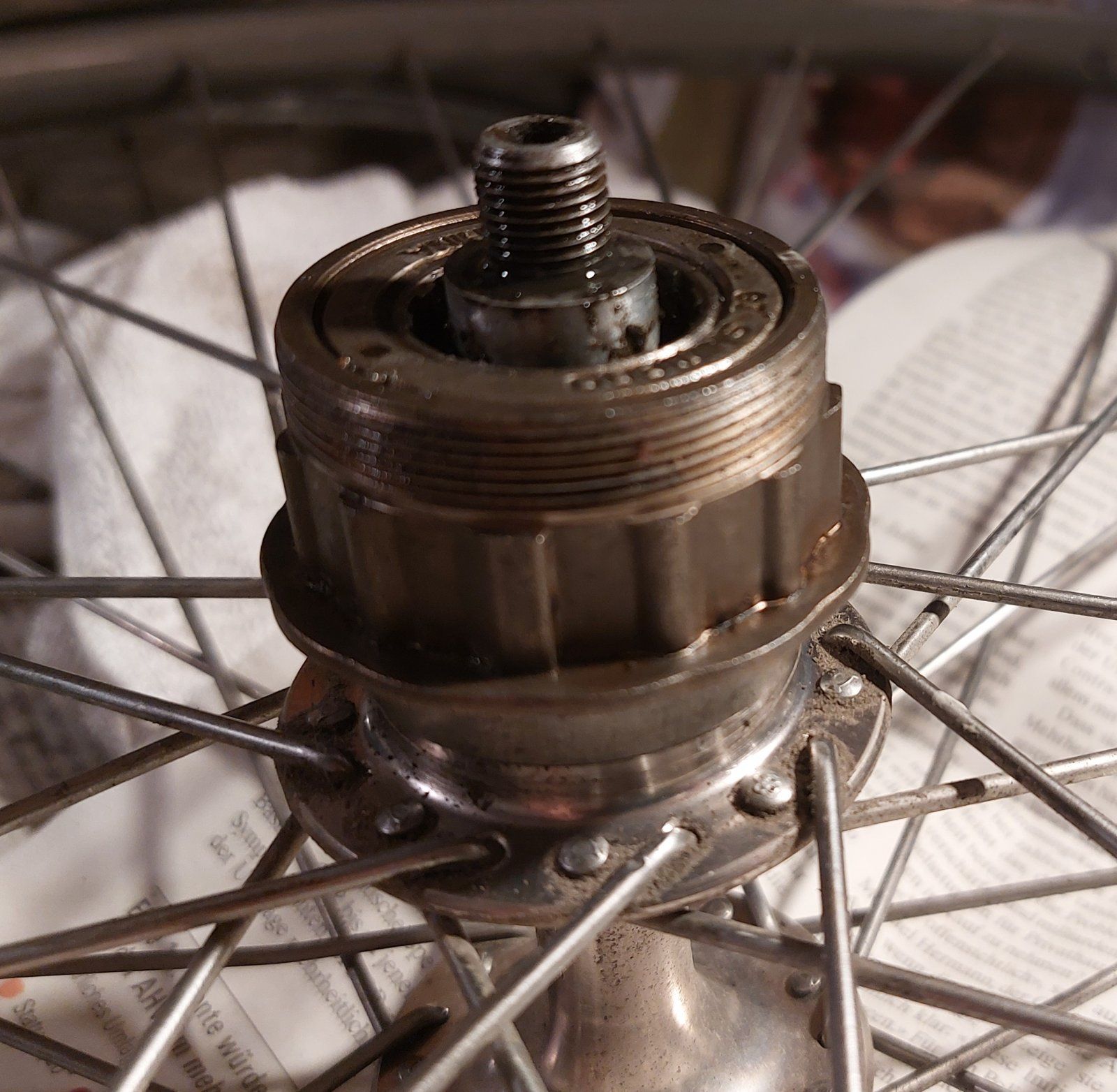

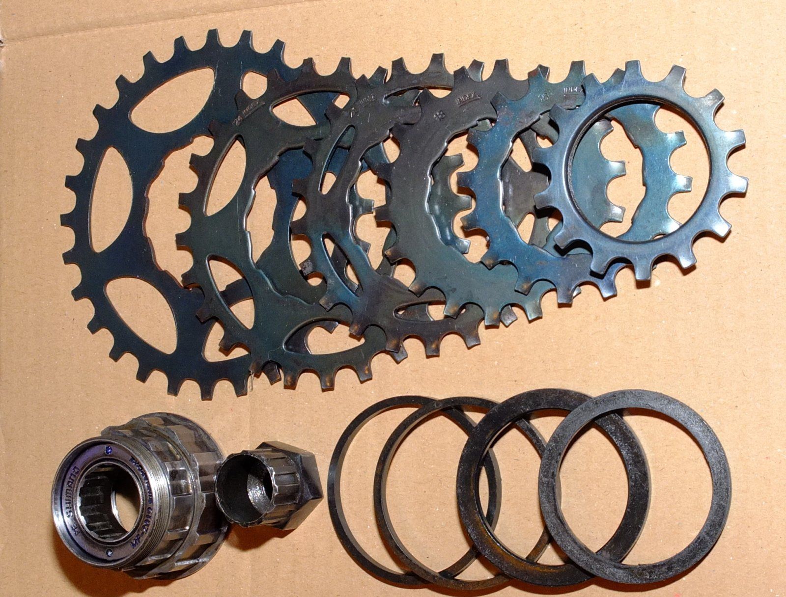

Mal eine Frage in die Runde: Was ist denn das für ein komischer Freilauf?
Konkret würde ich gerne Folgendes wissen:
1) Wie kann ich den öffnen, um das Rillenkugellager (6001) auszutauschen und ggf. den Freilauf zu säubern? Oben passt ein Campagnolo-Werkzeug (sic) rein, bewegen tut sich (gegen den Uhrzeigersinn) nichts. Hilft mehr Kraft und mehr WD40? Oder ist das der falsche Ansatz und ich brauche einen passenden Stirnlochschlüssel?
2) Was für eine Kassette gehört da drauf, und gibt es die noch im Handel? Da war 6-fach verbaut, gibt es auch passende 7-fach?
Danke!
Das ist der Freilaufkörper von einem 6fach Shimano Schraubkranz, sehr wahrscheinlich Bj. 2008 (Datecode GI & Made in China). Rikula ist da keines drin, aber viele kleine Kugeln. WD40 hilft ein wenig, du kannst den Schraubkranzabzieher (keinesfalls das Campa Kassetten/Innenlager-Werkzeug!) aber in einen fixierten Schraubstock einspannen und das Rad als Hebel verwenden o.ä.
Das ist keine Kassette. Bei 126mm Einbaubreite der Nabe passt i.d.R. auch ein 7fach Schraubkranz, ab 130mm 8fach und mehr.

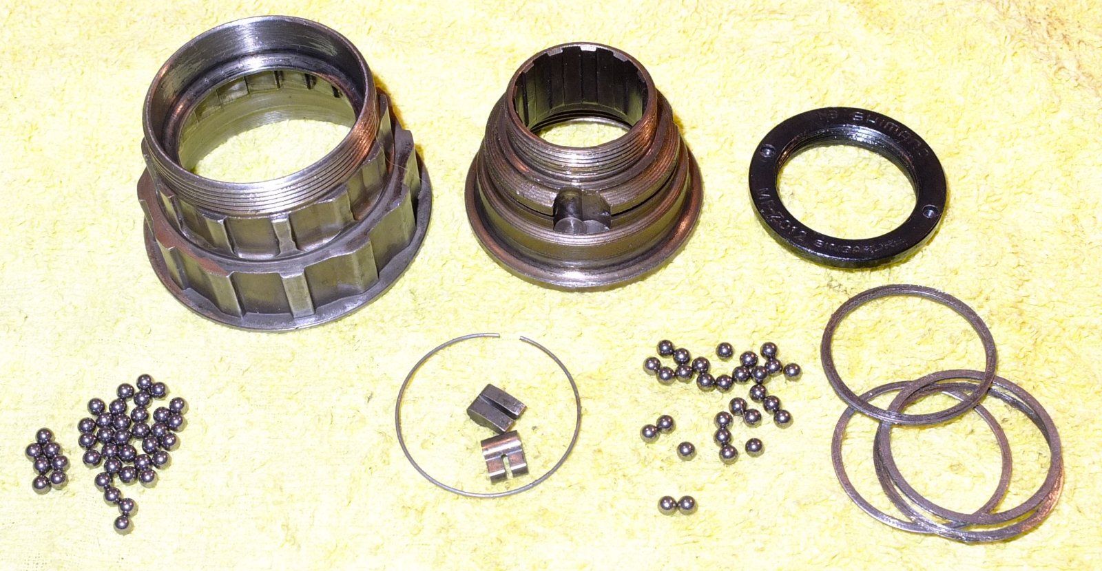

Anhang anzeigen 1394767Anhang anzeigen 1394768
Danke!

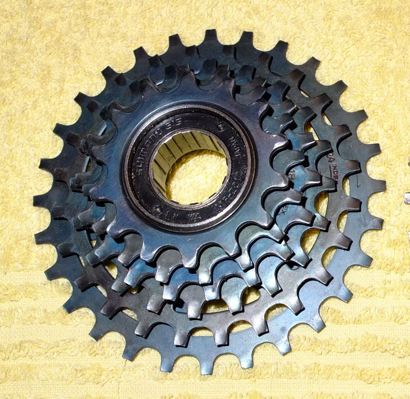

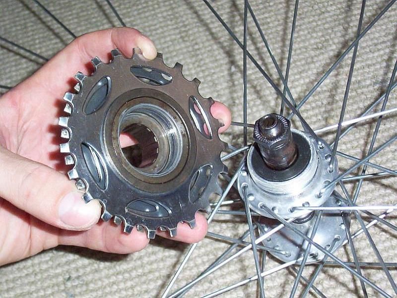

Das ist der Freilauf von einem Schraubzahnkranz , der ist auf die Nabe geschraubt , keine Kassette sondern lauter Einzelritzel mit Distanzringen dazwischen (Foto)
Ein Kugellager ist da nicht drin sondern ( Foto)
Ring mit den 2 Löchern lass mal schön drauf , sonst fällt das Ding auseinander (1. Bild)
Warum willst da da ran , dreht der nicht oder rutscht der durch ?
Hast du die Ritzel + Distanzringe nicht ?
Dann muss du den Freilauf abschrauben ( das Werkzeug dafür ist auf dem 2. Bild neben dem abgeschraubtem Freilauf zu sehen ) und einen neuen Schraubzahnkranz kpl. erwerben (ebay z.B.) und aufschrauben , fertig .
Prima, vielen Dank! Der Freilauf funktioniert im Prinzip noch (und bleibt dann besser zu), aber die Achse dreht doch ziemlich rauh. Auf der Gegenseite ist ein 6001er Rillenkugellager verbaut (wird getauscht). Hauptziel ist, das Achslager auch auf der Antriebsseite zu tauschen. Das müsste dann in etwa hier sitzen, oder?
Ritzel und Distanzringe habe ich noch, sind aber nicht mehr besonders schön. Das passende Werkzeug habe ich auch, sogar mit Hebel. Werde das Werkzeug mal wie von @mr.bibendum vorgeschlagen einspannen und dann am Laufrad drehen.
