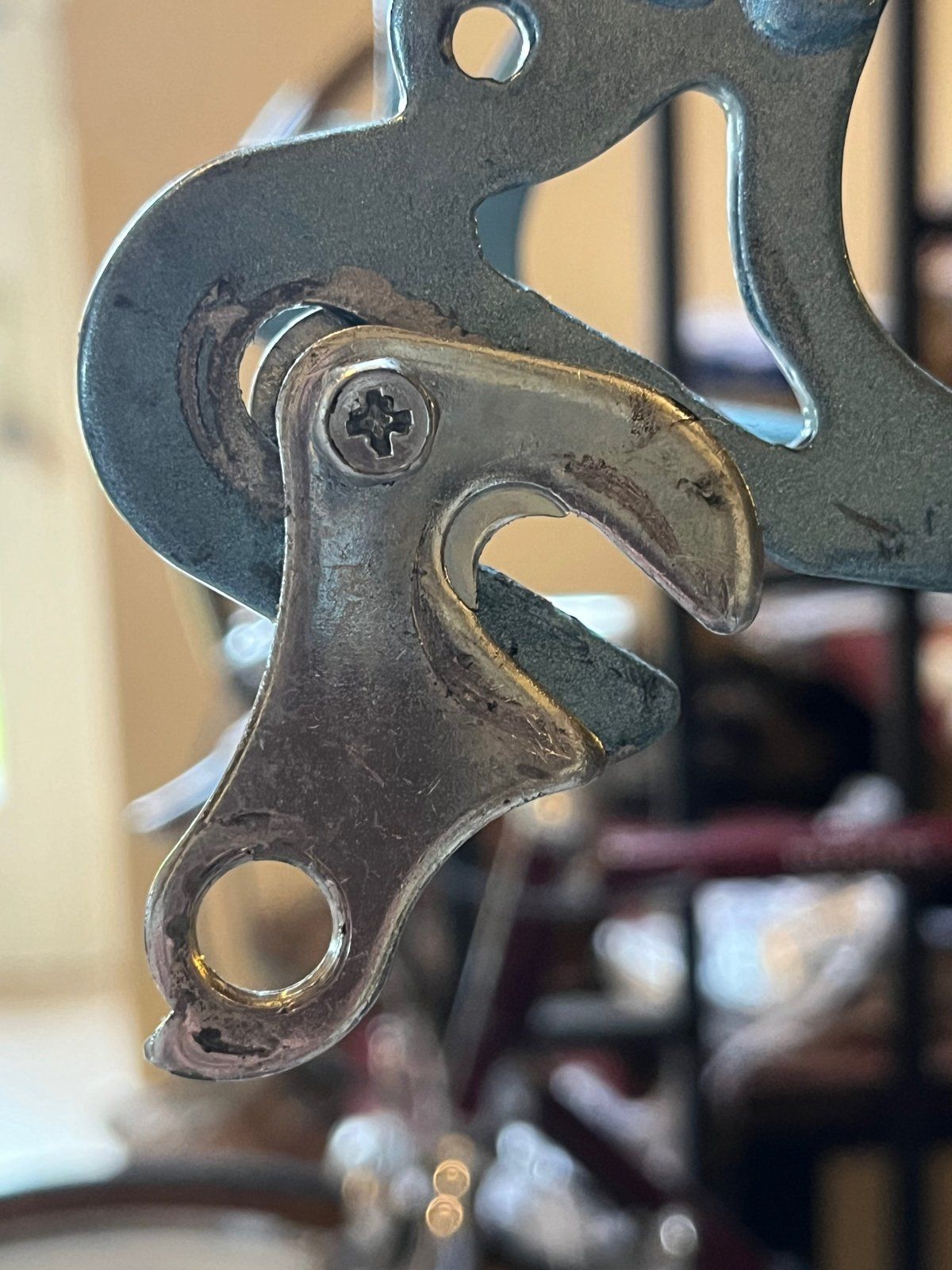

Noch eine andere Sache: Ich benötige für den Rahmen ein Schaltaugen-Adapter. Montiert werden soll ein Dura-Ace 7700 Schaltwerk. Sind die Adapter von den Maßen her alle gleich?
Bei eBay habe ich diesen Adapter - speziell für Shimano SIS? - gefunden:

Mal ne doofe Frage:
Das 7700er Schaltwerk schaltet ja 9-fach. Dafür brauchst du aber 130mm Einbaubreite. Das gibt dein hübscher Rahmen aber bestimmt nicht her.
Wie willst du das bewerkstelligen? 🤔

7700 Schaltwerk und dann diese Ausfallenden???
Habe ich etwas verpasst?

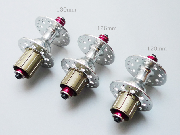

An dem Rad werde ich eine spezielle 120 mm Nabe verwenden, die das ermöglichen soll.
Vielleicht werde ich damit grandios scheitern. Vielleicht auch nicht. Versuch macht klug! :)

Die Nabe hat doch wimre Kassettenaufnahme. Da passen also moderne Ritzel drauf mit schmalen Zwischenringen. Somit können auf den Rotor also auch mehr als 5 Ritzel passen.
Und schon geht das mit dem Schaltwerk und ner schmalen Kette, ohne weitere Umbauten.
War mir neu, daß es moderne Kassettennaben mit 120mm Einbaubreite gibt, auf die bis11-fach HG Kassetten passen. Man lernt halt nie aus.
