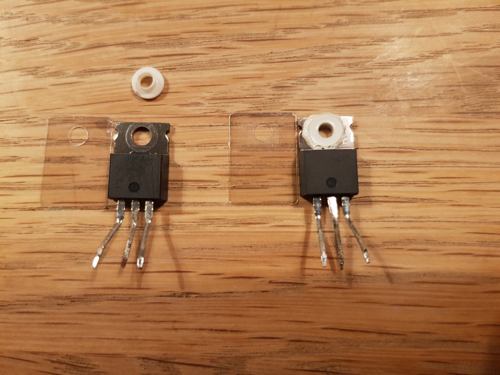

...heute mal wieder was atypisches aus dem Elektronikbereich:
Mein Ultraschall-Reinigungsgerät hat den Geist aufgegeben. Mit Hilfe eines YT-Videos zum nahezu baugleichen Gerät habe ich 2 MOSFETs aĺs Missetäter identifizieren können:
Beim rechten sieht man schon an der weißen Plastikscheibe, dass es zu heiß geworden ist.
Meine Fragen nun dazu: Braucht es unbedingt diese weißen Plastikscheiben, wenn die neuen MOSFETs auf den Kühlkörper geschraubt werden?
Zwischen den MOSFETs und dem Kühlkörper befanden sich diese durchsichtigen Plastikscheiben; wozu dienen die? Bessere Wärmeableitung? Oder besser Wärmeleitpaste, wie im PC bei der CPU, verwenden?
Isolation Kühlkörper an Masse aber IC Gehäuse an plus. Kühlt zwar nicht, funkt dafür aber auch nicht.
