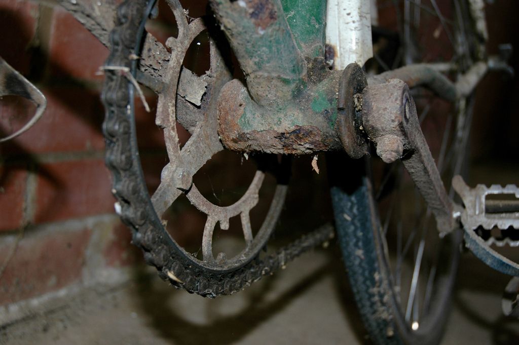

Das Tretlagergehäuse sollte ja rettbar sein, dürfte genügend Material haben, aber wie sieht es mit den Kettenstreben aus?
Ich kann das Rad leider nicht vor Ort anschauen bin deshalb etwas unentschlossen.

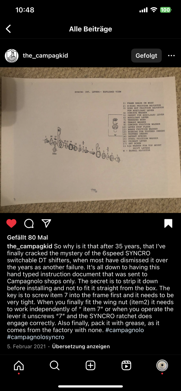

Montage wie auf der Explosionszeichnung abgebildet ist klar. Teil Nr. 2, der D-Ring, ist allerdings mit Teil Nr.7 fest über eine Fixierschraube (winzige Madenschraube) verbunden. Daher kann ich die Erklärung von Campagkid, wie sich die Teile unabhängig voneinander bewegen sollen, nicht nachvollziehen.Anhang anzeigen 1397184
Die Madenschraube soll doch nur dafür sorgen dass die Endmutter nicht einfach abfallt? Aber die Madenschraube sollte nicht Teil 7 mitdrehen wenn sie gedreht wird. So verstehe ich das jedenfalls jetzt.

Hallo zusammen,
mich würde eure Einschätzung interessieren.

Teil Nr. 2, der D-Ring Adjustor, sowie Teil Nr.3, sind immer mit Teil Nr.7 verbunden weil sie auf dessen Gewinde aufgeschraubt werden. Die Position der Teile wird meinem Verständnis nach über die Madenschraube fixiert.
Ergänzung: Laut Campa soll der D-Ring im Frictionsmodus ganz festgezogen werden und im Index-Modus ca. eine halbe Umdrehung gelockert werden. Beim Wechsel auf Friction muss wieder festgezogen werden.
Ich habe leider aktuell keinen Satz der Hebel bei mir. Ich muss das nochmal im Detail studieren, wenn ich bei meinen Teilen bin.

Hallo zusammen,
Anhang anzeigen 1397176Anhang anzeigen 1397177Anhang anzeigen 1397178
Der Rahmen ist im Tretlager Bereich am Ende
Da wirds im inneren genau so aussehen
OK man kann sich damit unglücklich machen

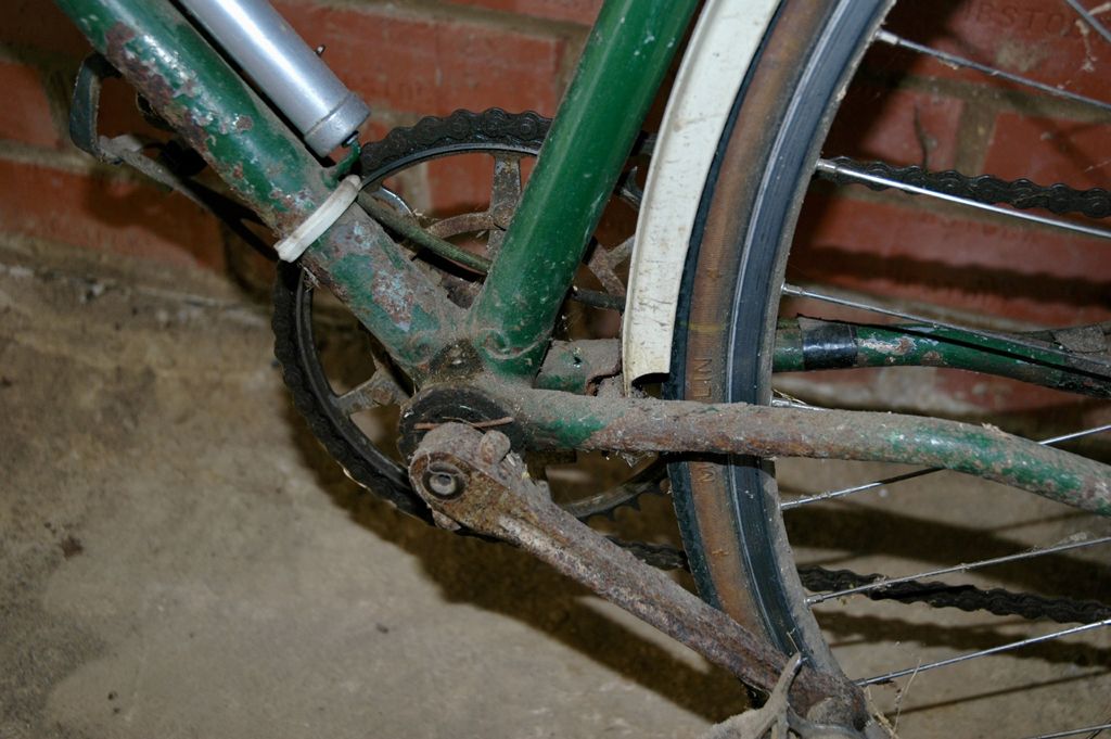

Hallo zusammen,
...die gewellten Kettenstreben haben einen tiefen Punkt und kein durchgängiges Gefälle wie üblich, wo sich leicht Feuchtigkeit sammeln kann.
Mit Rädern von der Insel (da gibt es viel Küste) bin wie auch bei Karossen maximal skeptisch, wenn es um Korrosion geht. Man sieht da Sachen...

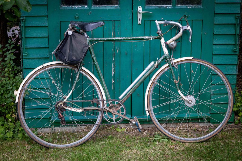

Hallo zusammen,
Also wenn, dann würde ich das Rad mit nullkommnull Erwartung kaufen/ nehmen und mich eher dann freuen, wenn es doch noch zu retten ist..
aber nicht andersrum. Das sieht schon fies aus.
