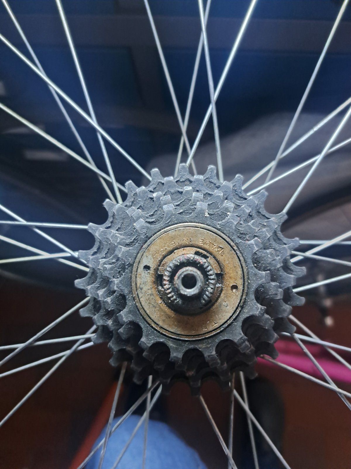

Welchen Abzieher brauche ich für diesen Kranz ? 3 Nocken muss er haben, das ist schon mal klar.
"TDC" und "Made in England" lese ich da drauf .....
Danke
Oliver

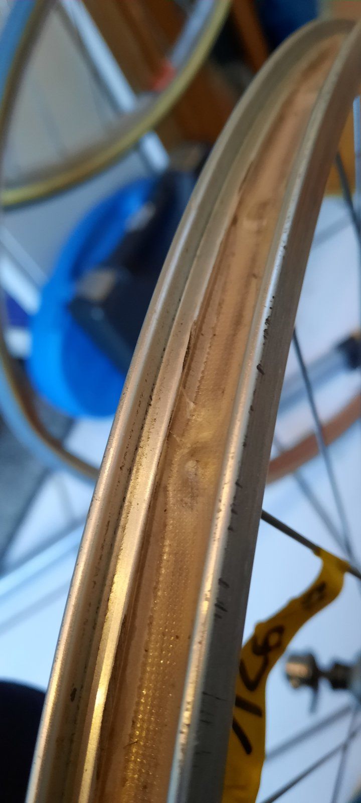

Ja geht bei max. ~4 bis 5 bar, das sind so einfache Kastenprofilfelgen für City/Trekkingräder. Je nach Reifenpassung ist die Montage nicht ganz schmerzfrei.
Ganz normale Fahradfelge, halt nicht für Hochdruckreifen.
Danke euch beiden (bzw. allen, die sich dazu geäußert haben).
Dann könnte ich den LRS ja prima für den Knobel-Crosser verwenden, oder? Da cruise ich mal ein bisschen mit über die Straße oder fahr mal eine (Nova)Eroica mit. Also kein Hardcore-Crossen, ab und am mal einen Feld- oder Waldweg. Das würde doch dann gehen, oder?
Die Record-Naben würden auch prima zum Baujahr passen.
Danke für eure Hilfe.
