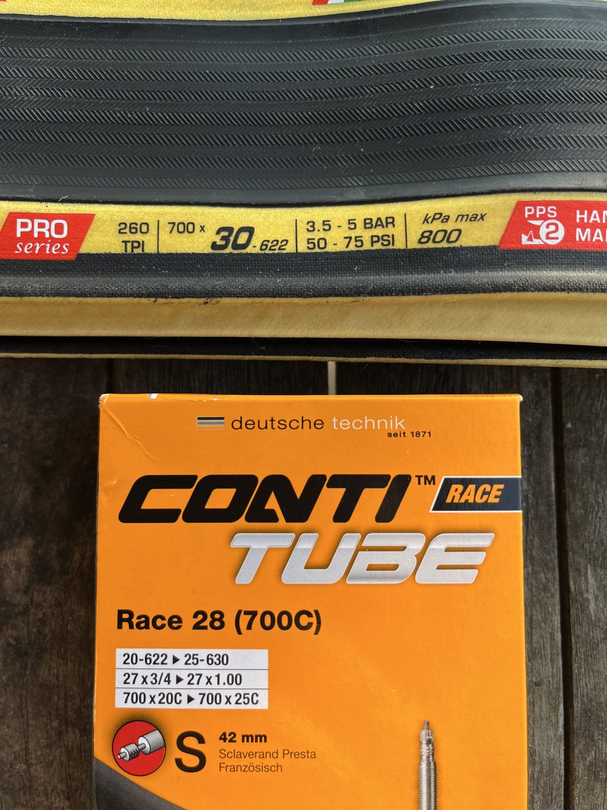

Ich möchte diesen Mantel auf einer H Plus Son Archetype Felge montieren.
Der Schlauch dazu ist zu schmal, oder?
Ist ja ein Standard Conti Race, also die Ausführung mit der größten Wandstärke.
Gibt ja auch Light und Supersonic, also insgesamt die Abstufung 100g > 75g > 50g.
Der Schlauch wird sich einfach nur etwas mehr dehnen, ich sehe das als recht unproblematisch an.
Du meinst also, das kann funktionieren? Ich will ja nicht gleich auf Weltreise, sondern den Neuaufbau probefahren.
Welcher Schlauch wäre von den Maßen optimal?
Solche Schläuche fahre ich mit 32er GP4s. Sollte auch nur ein Test werden, weil ich passende nicht da hatte. Bislang 2000km ohne Defekt.
Also auf der Rückseite stehen die passenden Reifenmodelle exakt drauf. Ich glaube der standard Conti-Race geht bis 28-622 oder so. Ich sehe jetzt nicht so ganz den Grund, diesen Schlauch zu montieren. Ich habe letzte Woche bei Fahrrad . De breite Schläuche für den gleichen Anwendungsfall bestellt. Waren glaube ich 5€ für 2 Stück. Würde ich tendenziell bevorzugen. Vielleicht bin ich aber auch zu regeltreu.
