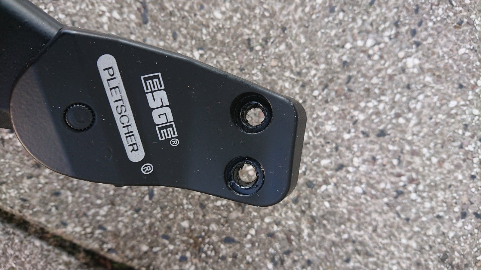

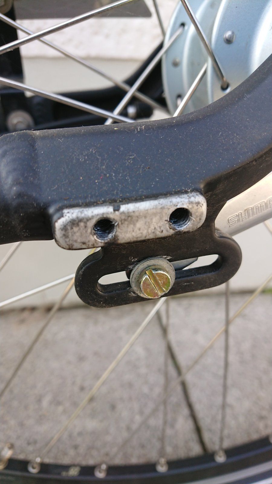

Habe hier noch ein Damenrad mit defektem Gewinde für den Fahrradständer stehen. Würde gerne den folgenden Ständer mit den M5 Schrauben.
Kann ich das Gewinde auf M6 umschneiden? Oder lieber schrittweise auf M8. Habe hier als Gewindeschneider M5, 6 und 8 zur Verfügung.
Und ja die goldene Schraube wird noch ersetzt.
M6, dann passen die Schrauben auch noch durch den Ständer.
Oder durchgehende Schrauben verwenden, wenn der Rahmen das hergibt, die meisten tun das aber nicht...

Oder die Gewinde mit Helicoil reparieren.
Die Gewinde werden nur in der aufgeschweißten Platte sein, ich bin mir zu 99,9% sicher, dass die Löcher nicht bis in die Strebe durchgehen. Wenn du auf M6 schneiden willst, dann brauchst du also einen Sacklochgewindebohrer.
Helicoil wird aus diesem Grunde auch schwierig, denn da muss auch aufgebohrt werden. Und ohne Auslauf nach hinten stell ich mir das schwierig vor.
Ist das einer von Fahrradmanufaktur?
Die machen öfters dieser Murks. M5 ist definitiv zu wenig für einen richtigen Ständer. Der ESGE Ständer ist ja auch für M6 gebaut, nicht für M5.
Bei meinen Randonneur S ist dann die befestigung durchgehend, die M5-er verbogen ständig. Irgendwann hab ich dann 2 M6-er verjüngen lassen auf M5 damit wenigstends im belasteten Oberteil der Schraube alles etwas stärker ist.
Allgemein, sieht gut aus diese Variante, ist in der Praxis nicht den Anforderungen gewachsen.

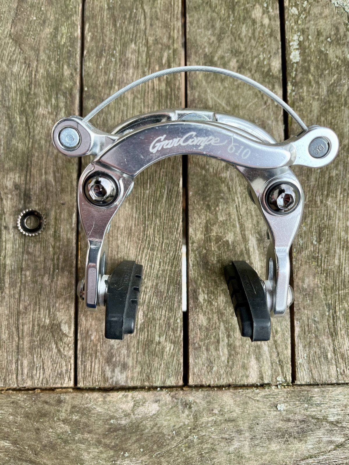

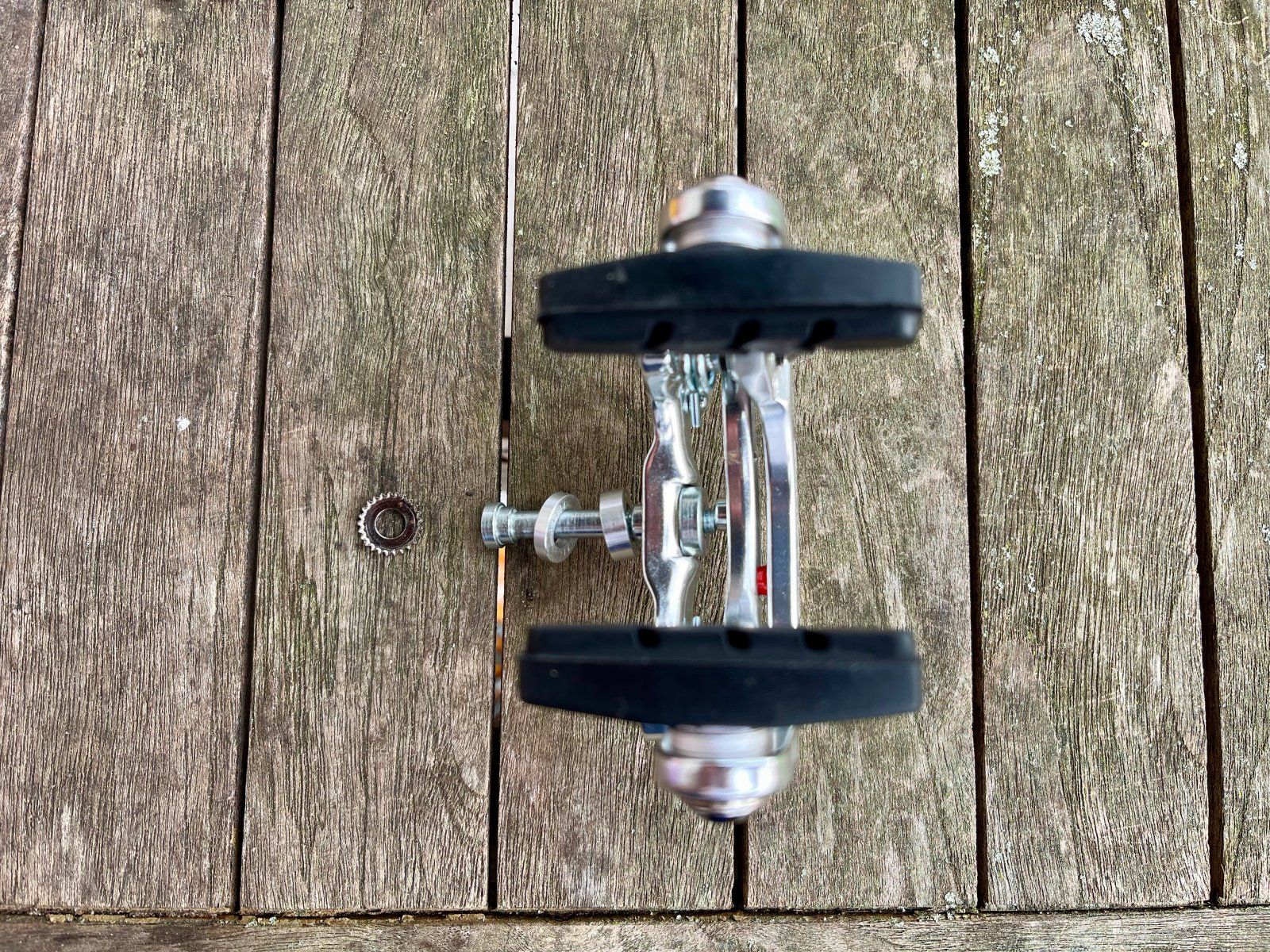

Ich montiere gerade eine Mittelzugbremse fürs Vorderrad.
Wo sollte die Zahnscheibe sitzen? Vor der Gabel? Also zwischen Bremskörper und Gabel?
