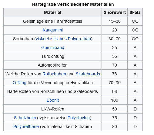

Du stellst vielleicht Fragen! Shore-Wert... nie gehört. wikipedia:
Das kennst Du ja mindestens, zwischen Türdichtung und Autoreifen wär ich für jenen. Weiche Rollen für Skateboards? kA.
Sag erstmal, was das für ein Okolyth in Deinem Avatarbildchen ist:rolleyes:
Danke, ich habe in der Zwischenzeit schon n paar Infos finden können, aber leider keine genaueren Angaben... Da hilft wohl nur testen

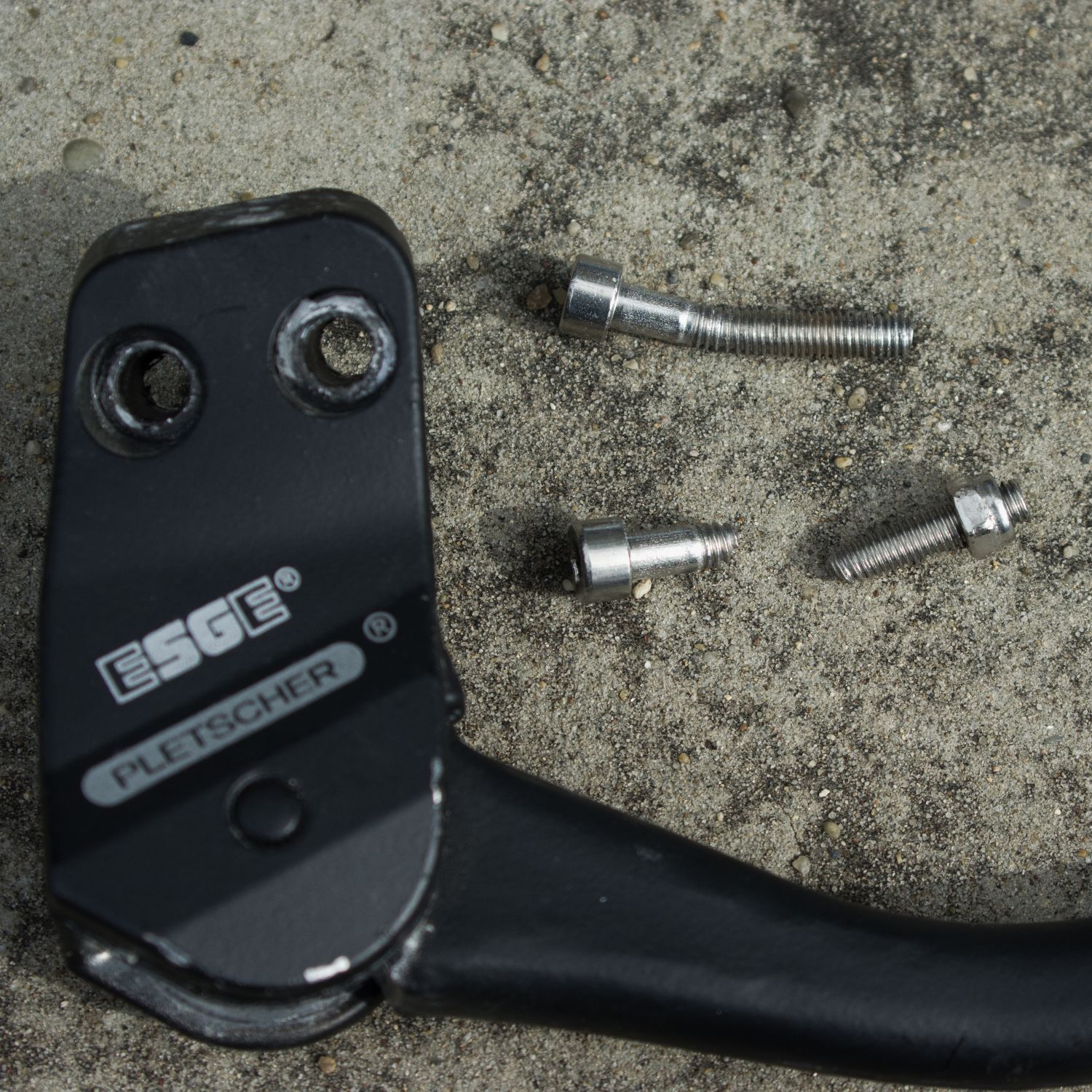

Tatsächlich gehen die Löcher durch. Allerdings ist der Übergang auf der Rückseite recht kantig.
Und @Ivo das ist der Ständer
Wenn du die möglichkeit hast, lass 2x M6 Innensechskant verjüngen, damit das M6 Teil im Ständer liegt, und das M5 Teil durch die Bohrungen steckt. Dann von hinten sehr gut sichern mit Muttern.
Wenn nicht sieht's bald so aus:

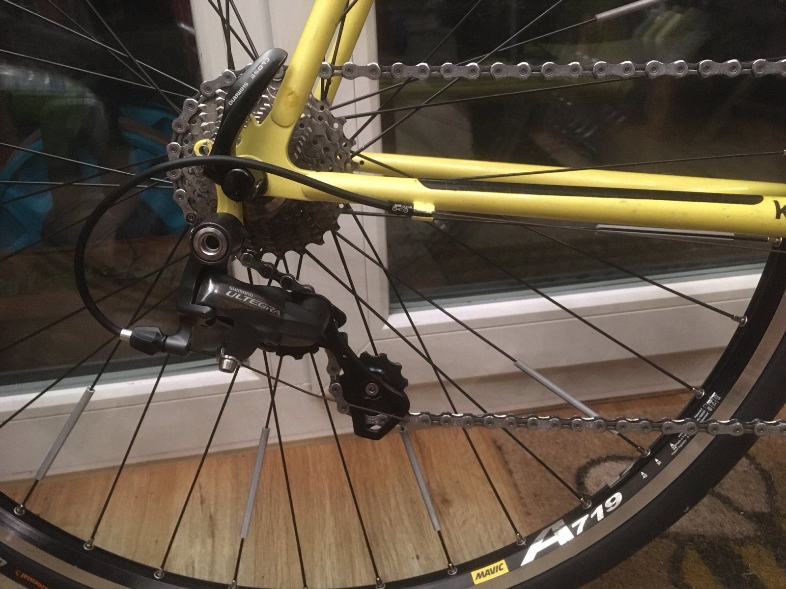

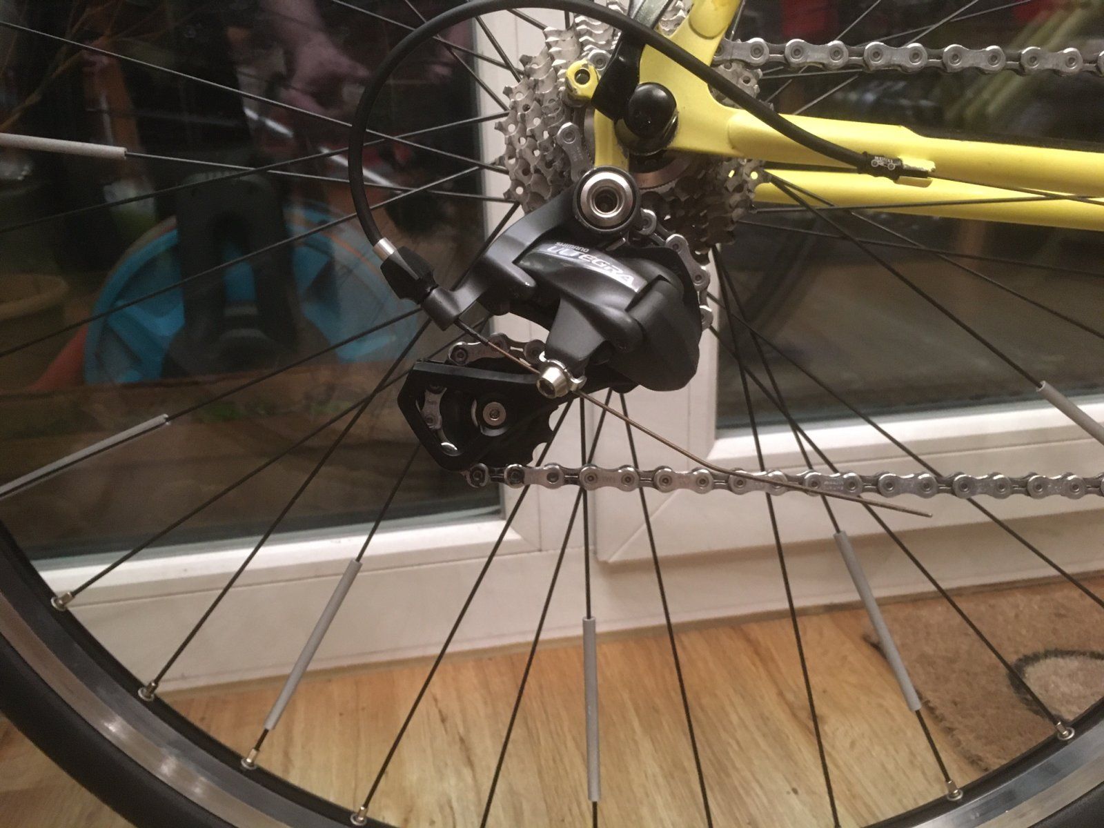

Die Kette ist aus meiner Sicht zu kurz.
Besser?
Jetzt hätte ich nach der Sheldon Methode 2 volle Glieder mehr, als zum Schließen der Kette ohne Schaltwerk nötig gewesen wäre. (Also 1 Glied mehr als vorher)
Ist das jetzt gut so oder würde man noch ein Glied mehr spendieren?
das erste hatte ich zuerst nicht gesehen(?)
da schleift nix, ist also ok, ich würde dich ja jetzt zu schulungszwecken die kette nochmal verlängern lassen, dann übt sich das und du entwickelst selbst das gefühl dafür! :D ;)
Besser?
Klein-Klein ist das erste von beiden Bildern. Die Kette ist da schon durchaus locker.
Hier nochmal aus einer anderen Perspektive?
Passt!👍

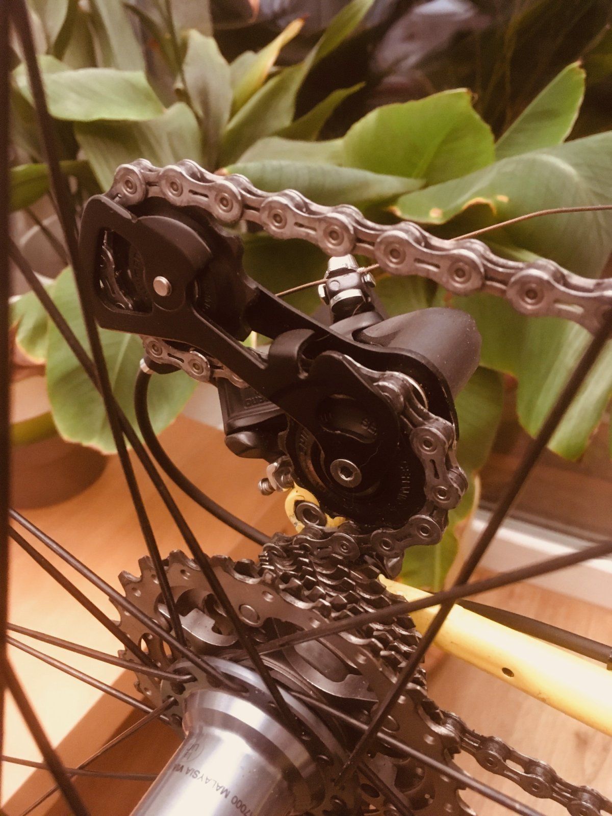

So sieht meine aktuelle Kettenlänge aus. Sie ist nach der Scheldon Brown Methode vermessem. Bei Groß-Groß überlappte die Kette genau 1/2 Segment ("eine halbe 8" zu lang) und ich habe dann ein Glied (also zwei "8-Stückchen") gazu gegeben. Sie so sieht das jetzt aus:
Ok?
Ihr wisst, daß ich mir einen Rahmen zerschossen habe, weil ich das zuletzt nicht richtig gemacht hatte. (Die Kette ist jetzt 2 Glieder (4 "8-Segmente") länger, aber die Hinderbaustreben sind auch deutlich länger - also relativ ist die Kette meiner Meinung nach nicht länger als vor meinem Schaden an dem anderen Rahmen...
Ich würde mich über ein Urteil dazu freuen.

Habe hier noch ein Damenrad mit defektem Gewinde für den Fahrradständer stehen. Würde gerne den folgenden Ständer mit den M5 Schrauben.
Kann ich das Gewinde auf M6 umschneiden? Oder lieber schrittweise auf M8. Habe hier als Gewindeschneider M5, 6 und 8 zur Verfügung.
Und ja die goldene Schraube wird noch ersetzt.
Hatte ich 1x in der Woche in der Werkstatt, das mit M5 und Gewinde im Rahmen ist echter Murks, sei froh das noch keine abgebrochen im Rahmen sitzt, sehr oft passiert.
Wie schon geschrieben längere Durchgangsschrauben, und ordentlich mit Muttern kontern, oder selbstsicherde Muttern nehmen.
Wenn Probleme, kann ich nochmal rumkommen, habe ja noch eine Gabel von dir.
