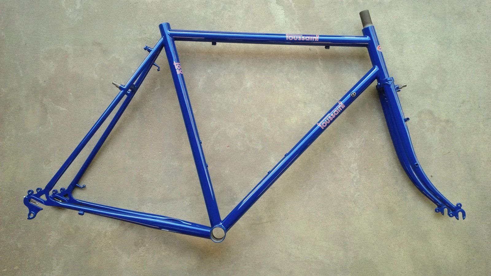

Der Rahmen ist leider muffenlos geschweißt. :confused:
Wenn der Rahmen neu ist ist der wahrscheinlich auch fertig lackiert, dann kann man halt wirklich nur Bohren und hoffen das es hält. Hängt halt auch von der Wandstärke der Rohre ab. Bei einem 3 kg Rahmen aus Wasserrohr hätte ich keine bedenken.

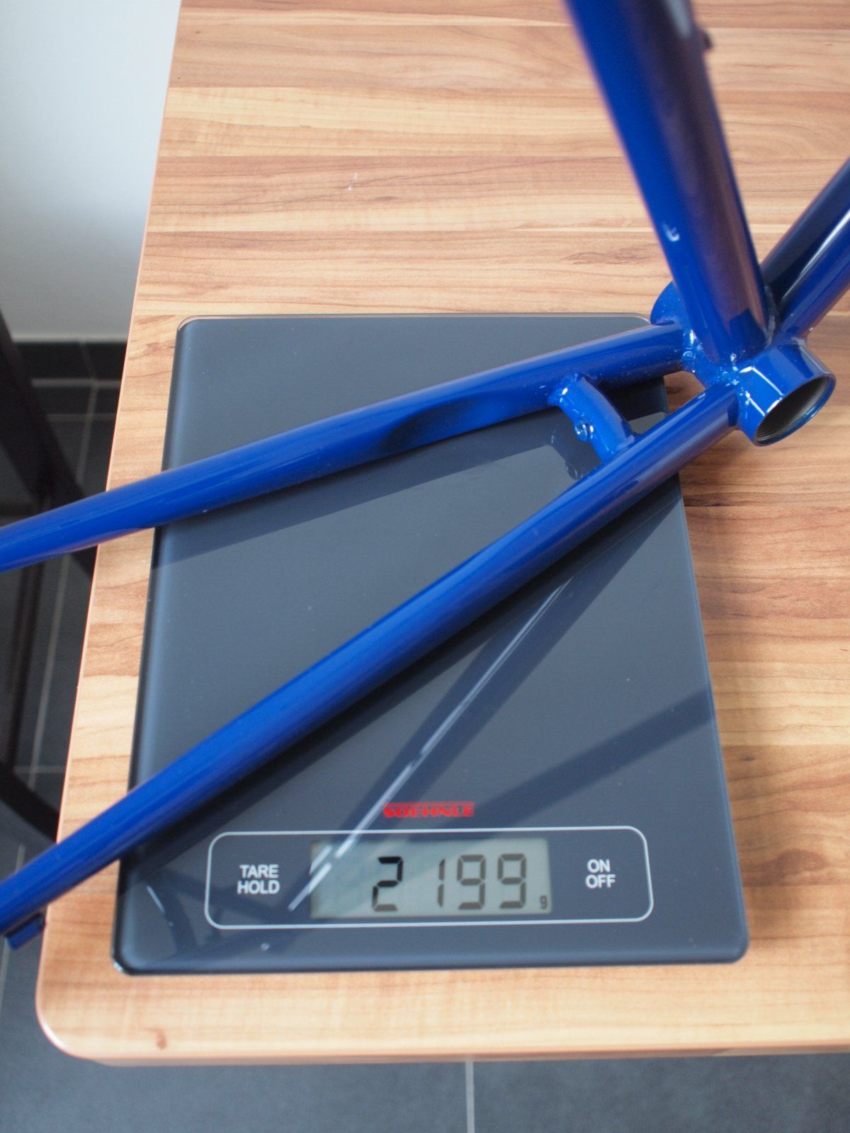

Irgendwie habe ich schon Bedenken, ein Loch direkt in das Unterrohr zu bohren und das auch noch an einer hoch belasteten Stelle (nämlich auf der Unterseite kurz vor dem Steuerrohr). :rolleyes:
(das Gewicht ist auschließlich der Rahmen)

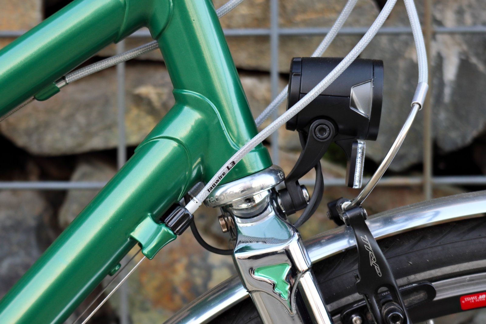

Eine Idee von mir wäre noch, die obere Kabeleinführung an der Vorderseite des Steuerrohres anzubringen.
Was meint Ihr?
Was meint Ihr?
Das war auch gerade meine Idee, die Stelle ist nicht so hoch belastet und das Rohr recht dick. Ob ich in so einen schicken Rahmen aber überhaupt ein Loch bohren würde, ist die Frage...

Na ja, da soll eine Lichtanlage dran und die Kabelführung außerhalb des Rahmens ist immer eine sehr provisorische (und meist recht unästhetische) Lösung.

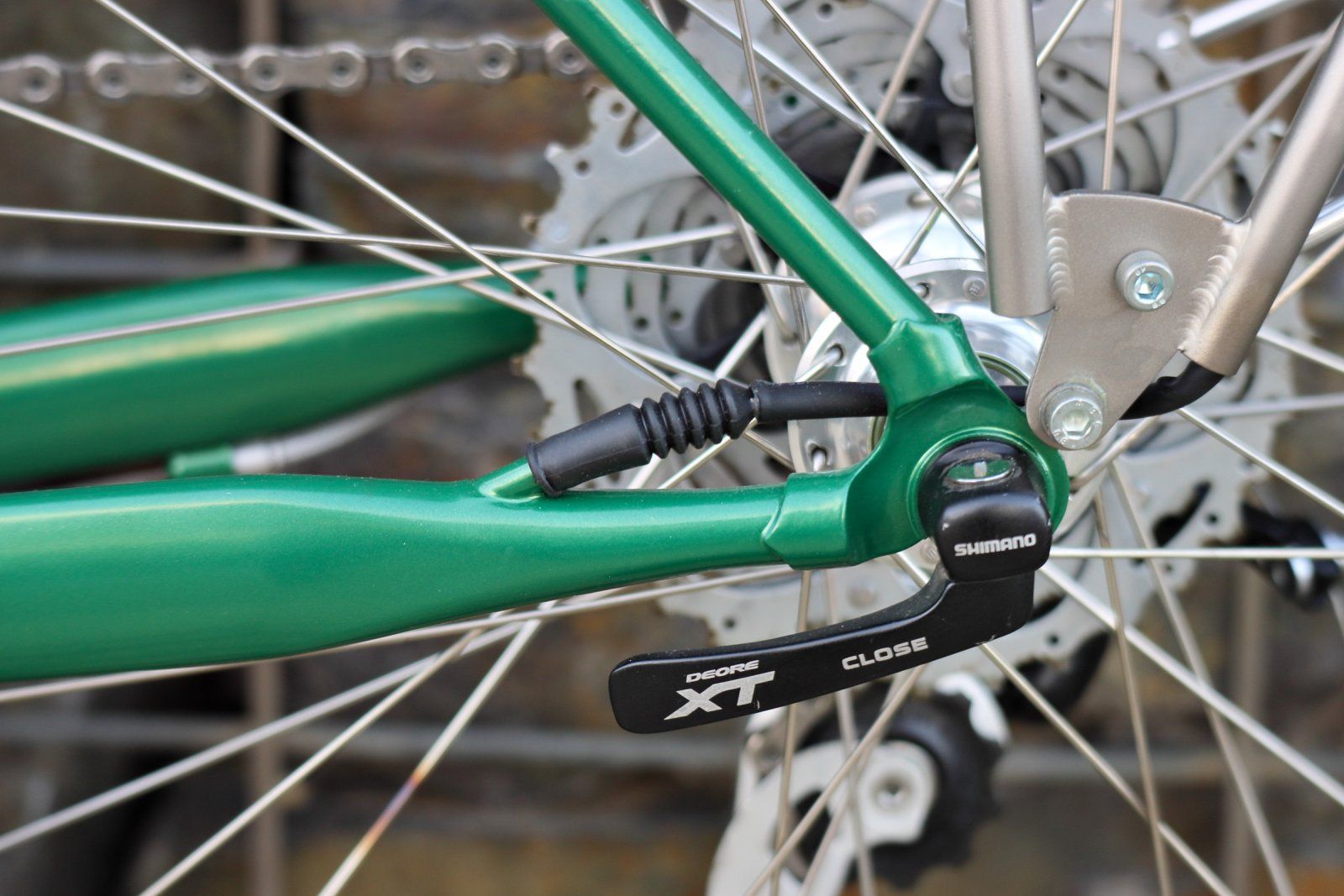

Weiß jemand wo man einen vorderen Gegenhalter für Cantis bekommt wo die Nase die gegen das Verdrehen schützt vorne statt hinten ist?
Wow, habe ich so noch nie gesehen (auch nicht an einem Bremszugegenhalter).
Sorry für die wenig erquickende Auskunft.
Zur Not würde ich die (hinten angebrachte) Nase des Gegenhalters abfeilen, was beim Einstellen des Steuersatzes dann eben ein wenig ein Gefummel ergibt.
P.S. Wie bereits von @Sonne_Wolken vorgeschlagen.

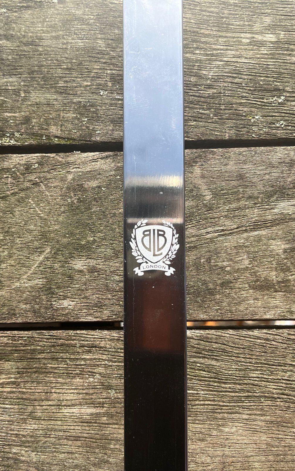

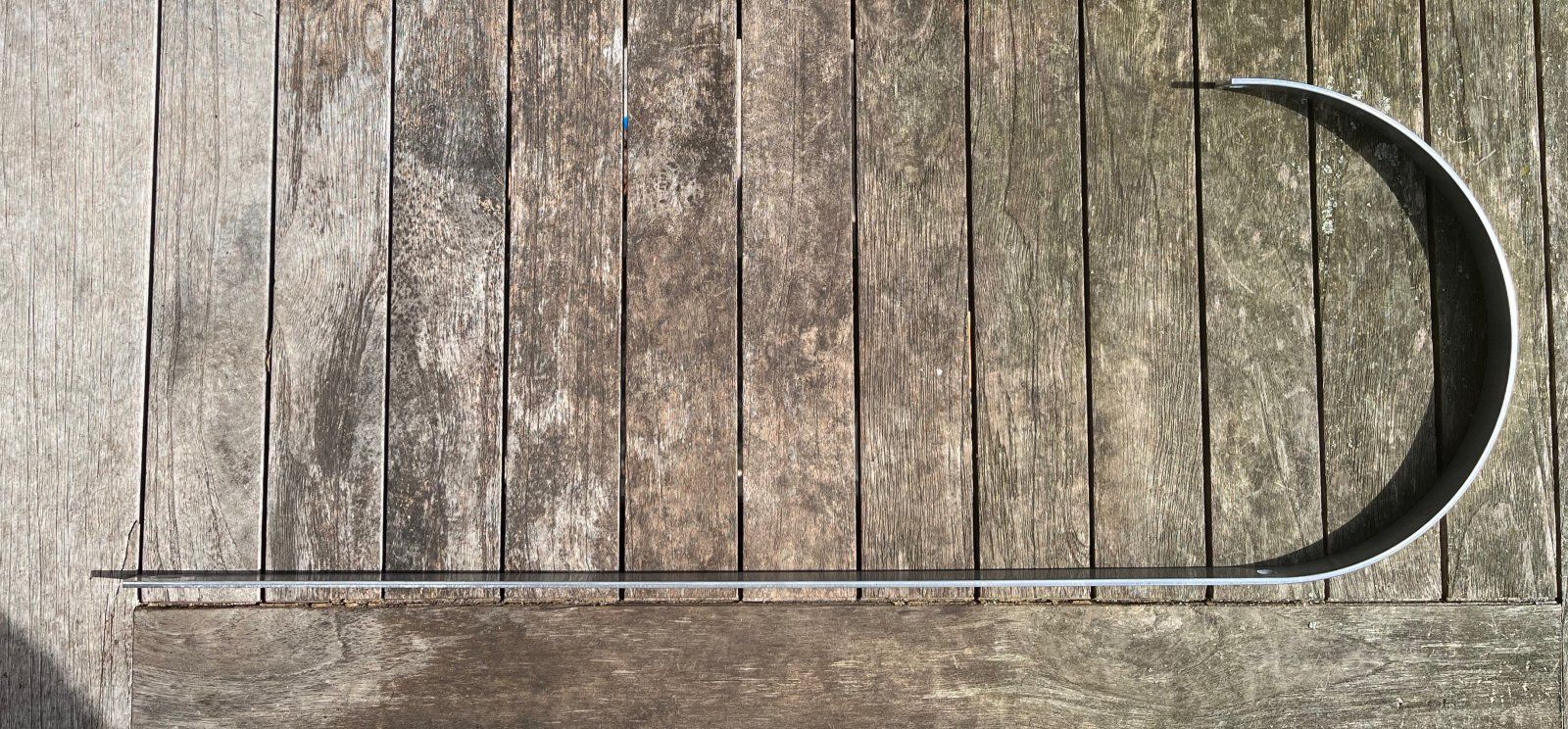

Diesen Kettenschutz aus Alu möchte ich kürzen (vgl. Montage-Beispiel).
Mit einer Hand-Metallsäge? Wie bekomme ich einen geraden Schnitt hin?
Als Bleistiftanspitzer habe ich damit keine Erfahrungen. 😞
