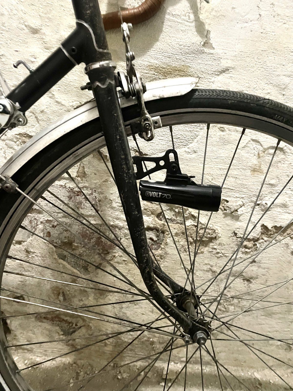

Ein guter Freund baut oft Reiseräder und nimmt den Kompromiss- vorne nady mit hochwertiger Lampe, hinten Akku-licht (gibts ja auch welche zum verbauen am Gepäckträger, die im Prinzip aussehen wie ein normales Licht).
Fand ich anfangs irgendwie seltsam, aber inzwischen sehe ich auch die Vorteile bzw. vermeidest du damit viele nervige Aspekte.
Das könnte durchaus ein goldener Mittelweg sein. :daumen:
Ich bin irgendwie kein Freund von schöne Rahmen anbohren. Bei der modernen Akku Technik heute ist das vollkommen überflüssig.
Wenn der Scheinwerfer vorne richtig schön hell sein soll, dann hält auch ein guter Akku nicht lange. Ein batteriebetriebenes Rücklicht hält hingegen ewig, vielleicht böte sich da eine Hybridlösung an (Nady vorne und Akku hinten)?
EDIT: Zu langsam (s.o.)

Würde ich an Deiner Stelle noch mal intensiv überdenken.
Die Dinger sind inzwischen wirklich zuverlässig, lassen sich mit einem Handgriff abmontieren und via USB problemlos aufladen.
  • konstant gleichmäßig helles Licht, egal wie schnell oder langsam Du fährst.
  • im Vergleich zur herkömmlichen Lichtanlage absolutes Leichtgwewicht.
  • was ich an einem Alltagsrad einfach abnehmen kann kann auch nicht geklaut oder beschädigt werden.
- Entsorgung, wenn's mal so weit ist, Stichworte Elektronikschrott und Recyclebarkeit.
Und wenn Du Angst hast dass Dir unterwegs der Saft ausgeht - auf längeren Touren habe ich immer einen zweiten voll aufgeladenen Satz dabei, ist plus Ladegerät immer noch leichter als klassisch.

Danke für Deine ausführliche Darstellung.
Meine persönlichen Erfahrungen mit Akku-Lichtanlagen (auch solche, welche man via USB aufladen kann) sind eher negativ, während meine persönlichen Erfahrungen mit einer festen Lichtanlage, betrieben über einen guten Nabendynamo, positiv überwiegen.
Mit den früheren (und auch aktuellen) Seitenläufern sowie mit den Rollendynamos (an Alltagsrädern) sind meine Erfahrungen auch tendenziell negativ.
Wäre auch meine Lösung.
Als ich noch täglich mit dem Rad zur Arbeit gefahren bin, hatte ich hinten einen Sigma Cuberider 2.
Zugegeben, der ist weder schön noch klein, aber der hielt ca. 1 Jahr durch und hat auch durch ein Kontrolllämpchen sehr frühzeitig angekündigt, dass in den nächsten Wochen mal wieder 2 Batterien fällig sind.
Sehr sorglos, das wären meine Kriterien bei der Auswahl eines Rücklichtes.
Wenn's dann schöner ist, darf's auch auch nach 3-4 Monaten nach Aufladung schreien.
Was auch geht:
2 Akkurücklichter, z.B. am Schutzblech und am Sattel. Du wirst besser gesehen und sie werden nicht beide gleichzeitig leer werden ;-)
Festes Licht an einem Alltags- oder Tourenrad hat meines Erchtens mehr Vor- als Nachteile. Selbst wenn ich alle Vorteile eines Akku-Lichts sammle, werde sie dadurch negiert wenn ich es vergessen sollte. Bei nem festen Licht ist es Teil des Fahrrads und so lang ich nicht vergesse Fahrrad zu fahren, kann ich auch nicht vergessen es einzupacken.
Festes Licht an einem Alltags- oder Tourenrad hat meines Erchtens mehr Vor- als Nachteile. Selbst wenn ich alle Vorteile eines Akku-Lichts sammle, werde sie dadurch negiert es zu vergessen. Bei nem festen Licht, ist es Teil das Fahrrads und so lang ich nicht vergesse Fahrrad zu fahren, kann ich auch nicht vergesse es einzupacken.
Akku heisst ja nicht zwangsläufig abnehmbar. Ich mache die auch gerne fest, damit sie nicht ein Anderer abnimmt ;-)
Rücklichter lasse ich meistens einfach dran ( unterm Sattel oder an der Stütze).
EDIT: Schon wieder zu langsam...
Das ist für mich kein Manko des Akku-Lichtsets sondern ein Manko in deiner "Organisation". 😁
Ich benutze auch nur einen Tacho an 8 verschiedenen Rädern und schaffe es tatsächlich ihn rechtzeitig zu laden , aber vielleicht habe ich ja übermenschliche Fähigkeiten 😉.

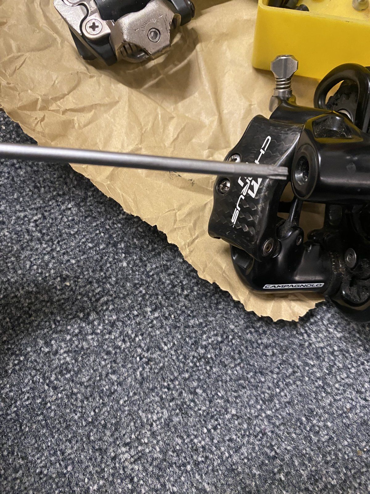

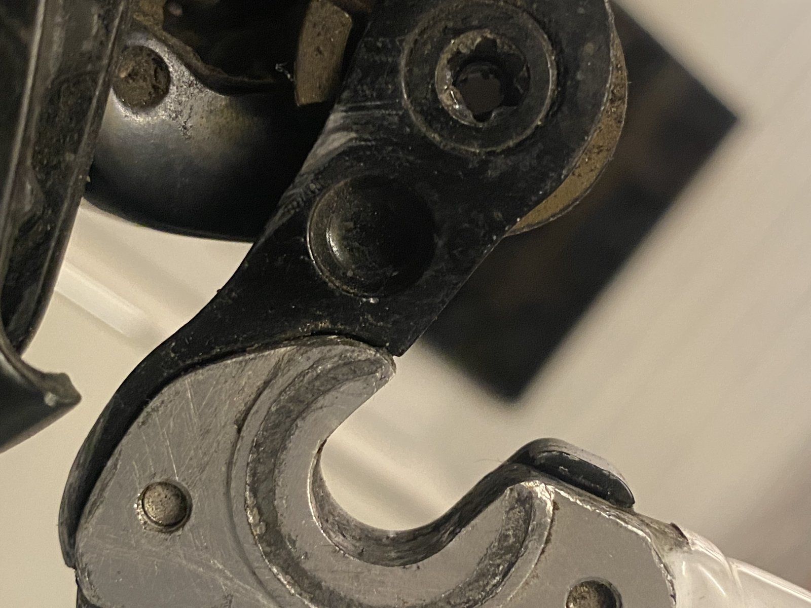

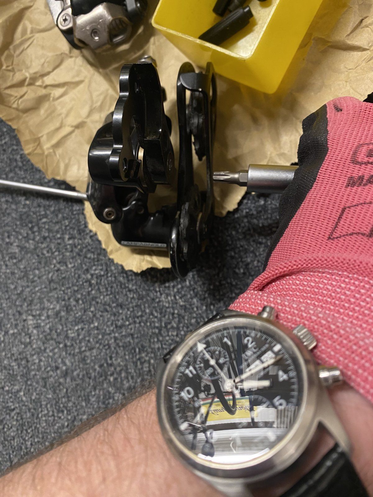

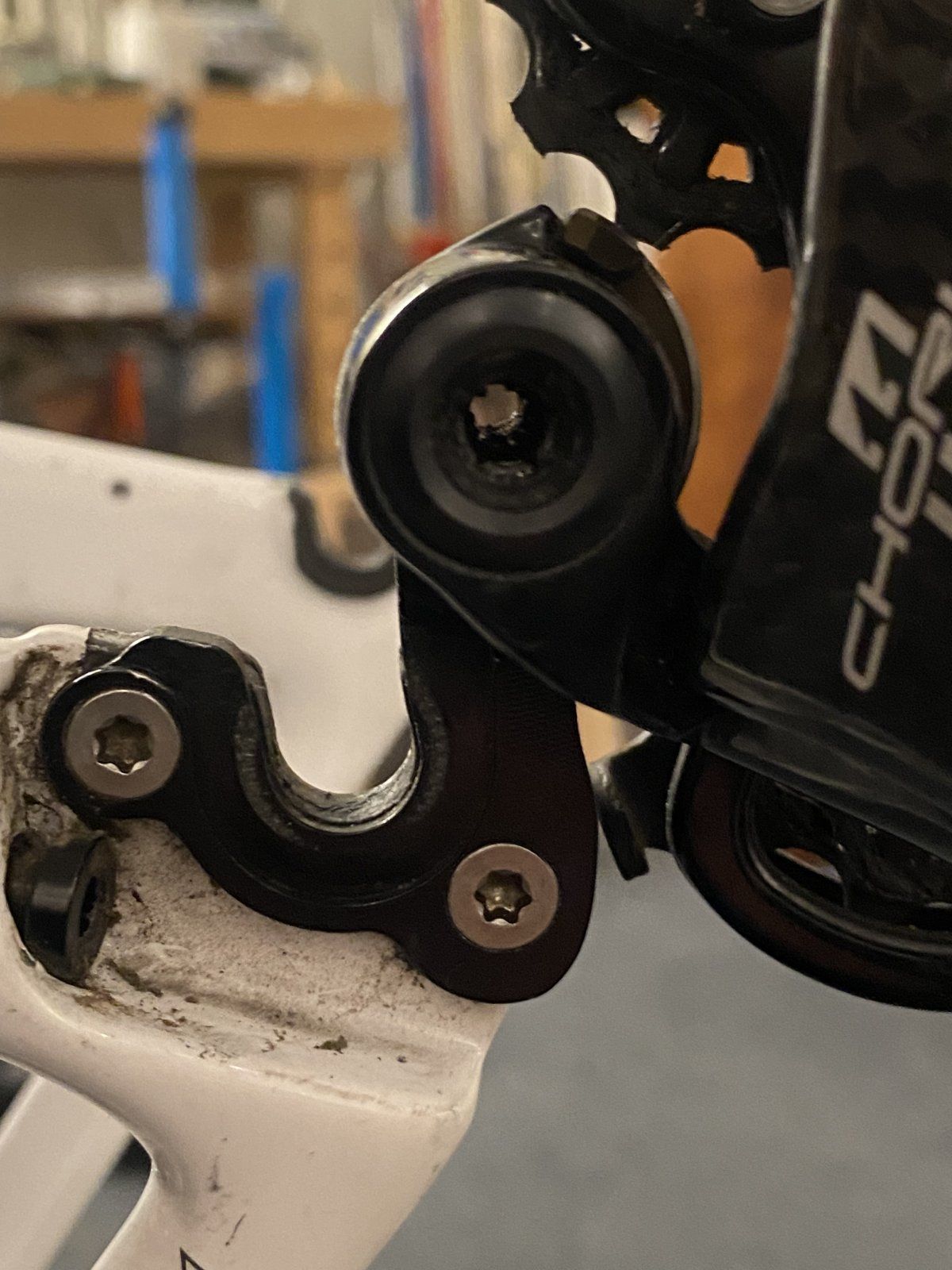

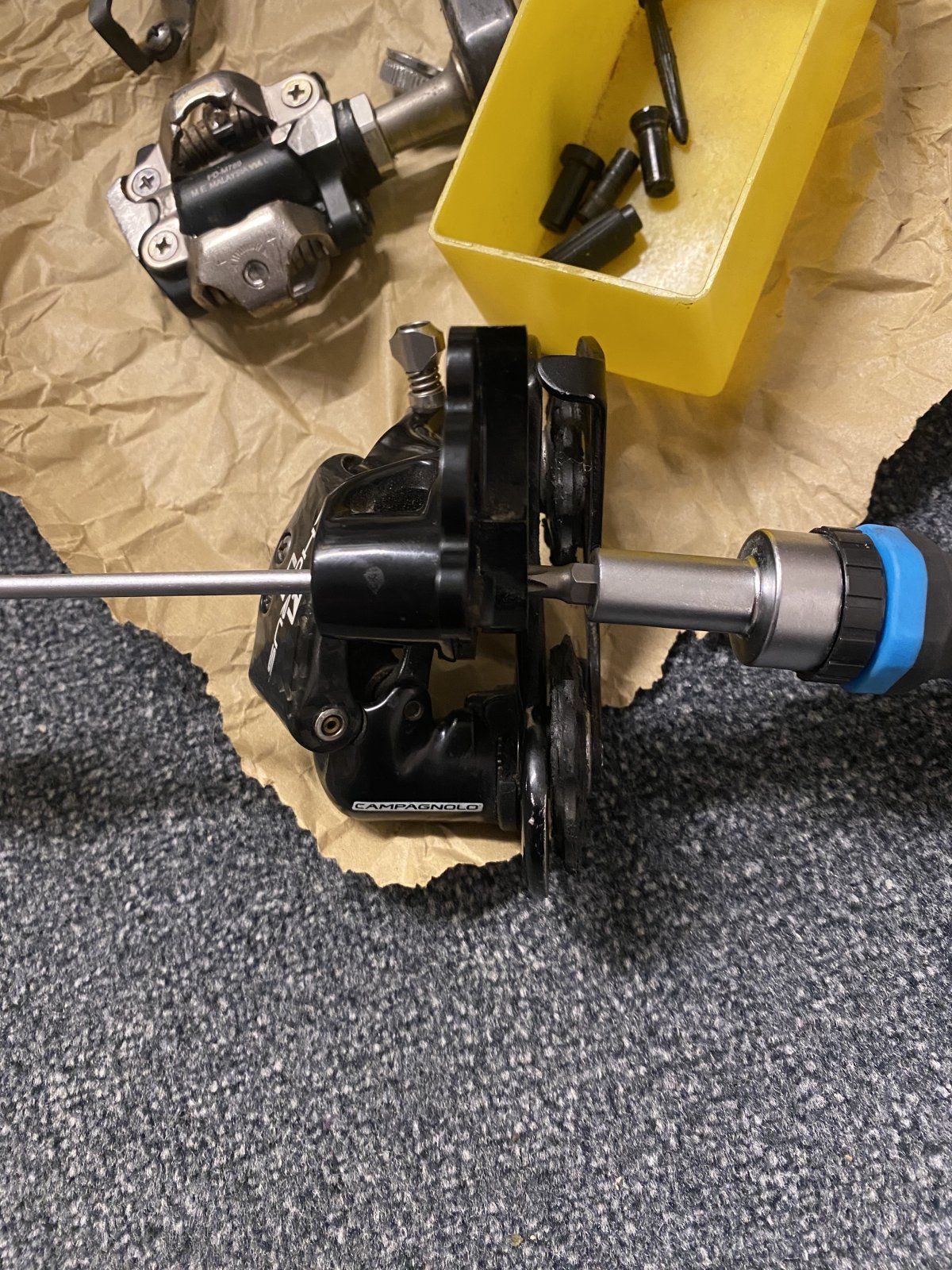

Wie löse ich womit und von welcher Seite das 11fach Schaltwerk?
Vielen Dank!
Inbus scheinbar nicht. Torx? Sitzt sehr fest und ich habe etwas Sorge um den Rahmen …
Danke, soweit bin ich auch schon. Aber dann? Wo sind die Campa 11 fach Fachleute? @tommytulpe @Bianchi-Hilde
Wenn ich das richtig im Kopf habe ist es einfach eine Schraube wie bei 10-fach auch, nur halt mit Torx.
In dem Fall von vorne T25 und von hinten T30.
Ein langer T25 von vorne sollte es aber tun, mit dem Schraubenkleber und bis zu 15Nm kann das teilweise richtig fest sitzen.
Vielen Dank!
Wenn du Sorge um den Rahmen hast, nimm doch das Schaltwerk zusammen mit dem geschraubten Ausfallende ab und demontiere es dann.
