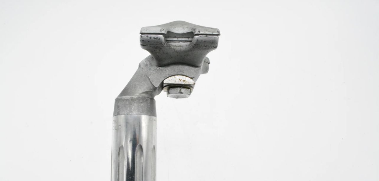

Hallo!
Weiß jemand was die Befestigungsschraube für eine Super Record Sattelstütze für ein Gewinde hat?
Mir fehlt die Schraube und sowas sollte es zu kaufen geben.
Oder hat jemand evtl so eine Schraube übrig?
Danke für eure Hilfe

Hallo!
Moin,
die Schrauben habe ich NOS herumliegen. Meld dich mal bei mir per PN, falls du Interesse hast.

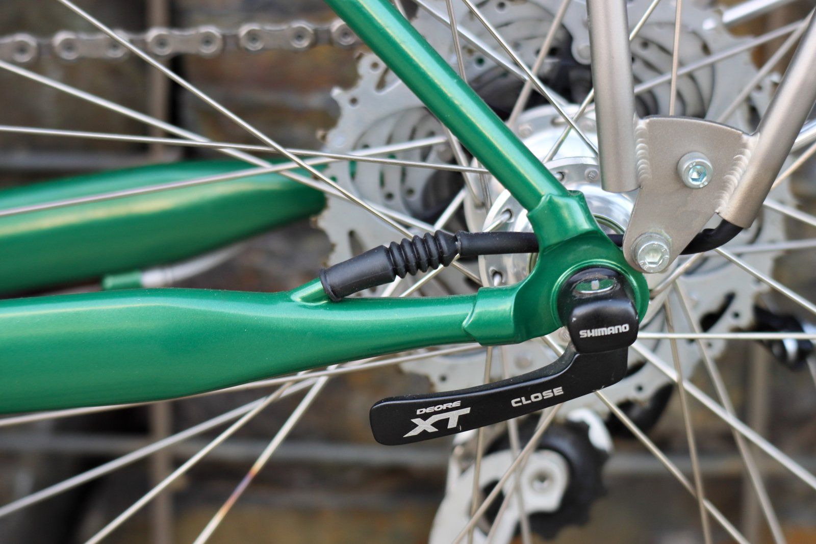

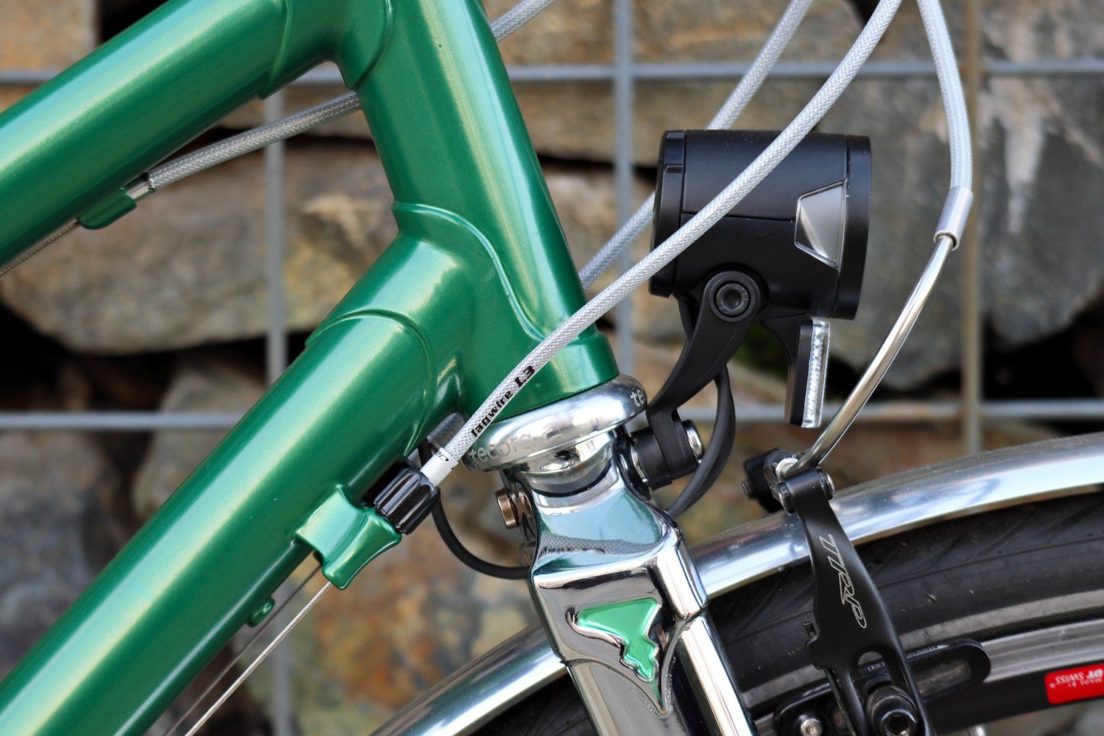

Spricht etwas dagegen, in einen (neuen) Rahmen nachträglich Löcher für Lichtkabelverlegung im Rahmen zu bohren (wenn dies beim Bau des Rahmens nicht erfolgt ist)?
Und wenn nein, an welche Stellen genau würdet Ihr die Löcher setzen?
Mir fällt außer meiner zwei linken Hände nichts ein, was dagegen spricht. Die Stelle sollte natürlich entsprechend vor Korrosion geschützt werden.
vorne durch die Muffe und hinten muss man schauen entweder von der Tretlagermuffe duch das Schutzblech oder durch die Kettenstrebe. Ich bau mir dort dann meist so was wie im Foto.
