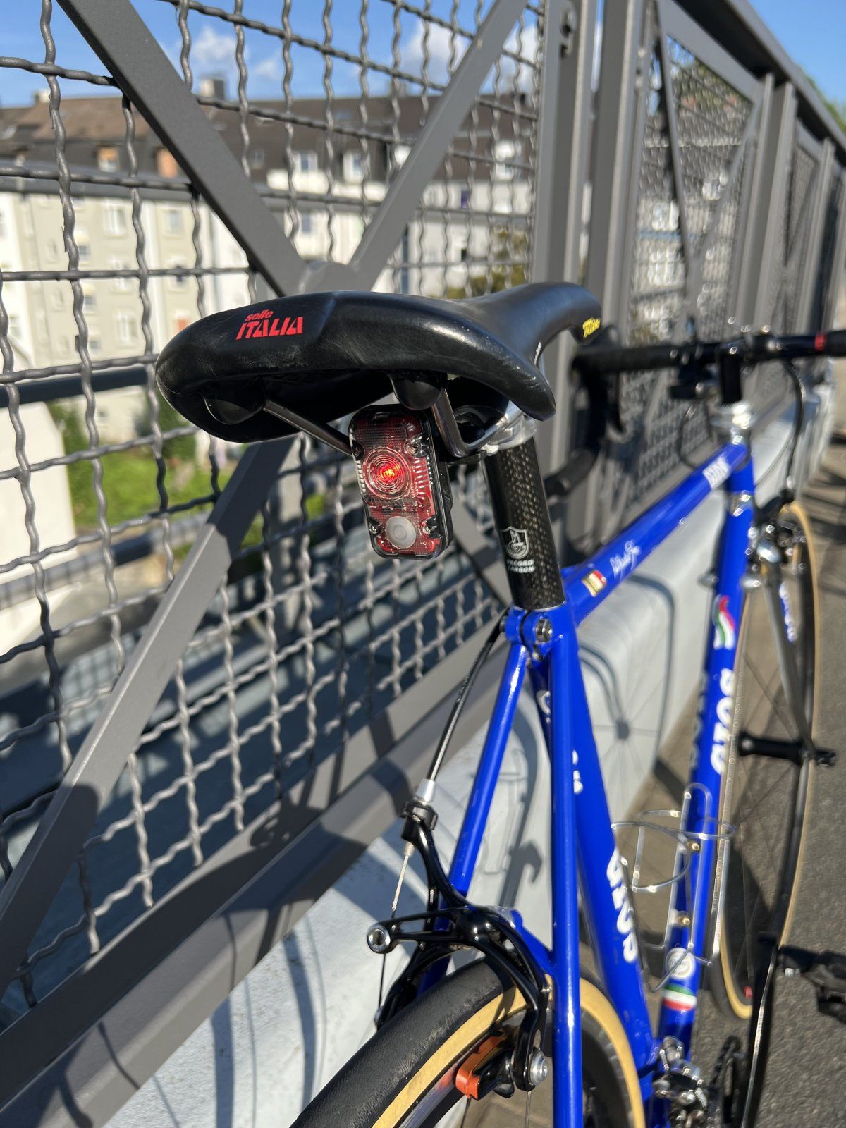

Mir ist mal ein IXXI bei einer Regenfahrt komplett abgesoffen. Da ging nix mehr. Nach 12 h Trocknen war alles wie vorher. Ist heute noch in Benutzung.
Ansonsten kann ich das Lupine Rotlicht empfehlen.

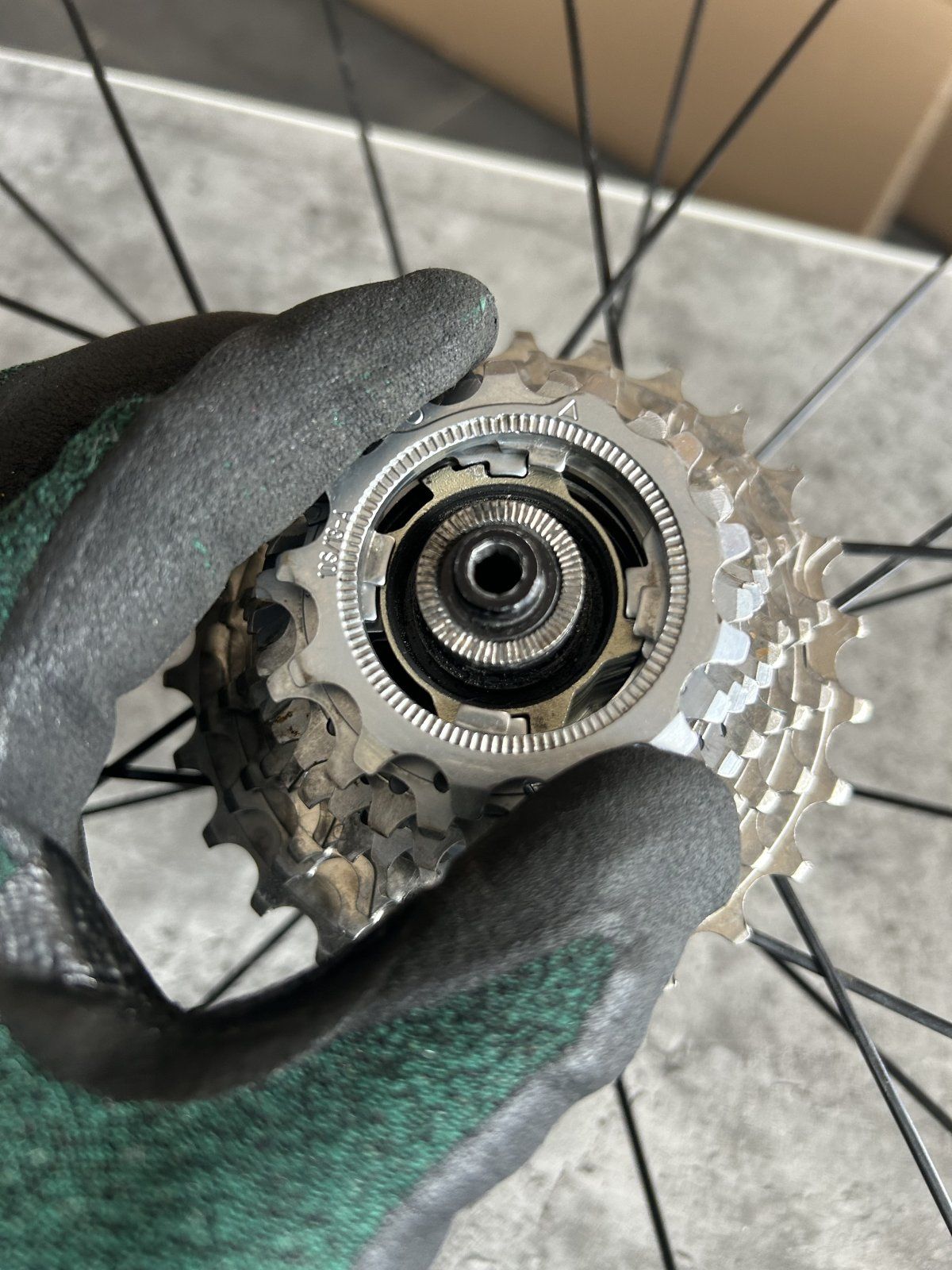

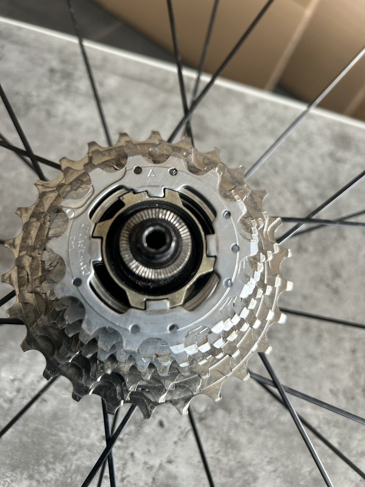

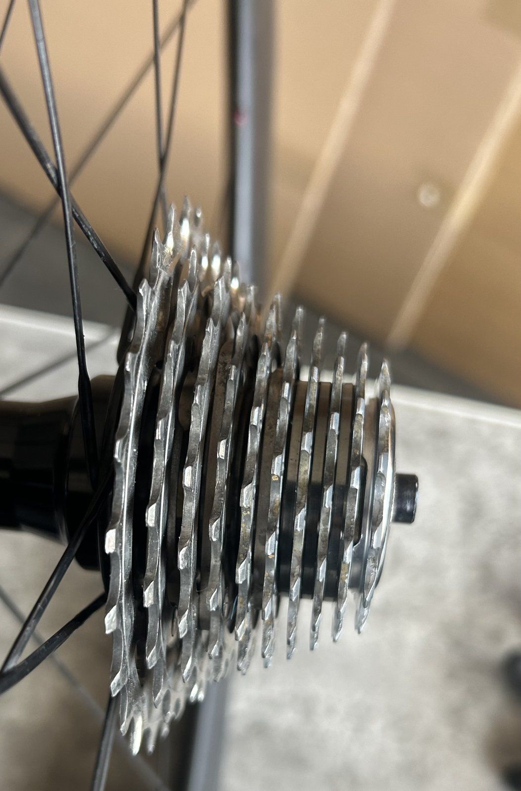

So Leute, was mache ich falsch?
Ich versuche gerade eine 10-fach Campagnolo Kassette auf einen Freilauf zu bekommen und bin ein bisschen überfordert. Das kleinste Ritzel schwebt frei. Die Kassette habe ich gebraucht gekauft. Vielleicht sind die Spacer falsch (oder ich zu du....)?
Der Freilauf hat laut Messschieber eine Aufnahmefläche von 36,04mm.
Ich habe folgende Spacer dabei:
  • 3 x 2,4mm
  • 1 x 3,9mm
  • 1 x 5mm
Wie muss die Kassette zusammen gebaut werden? Anbei zwei Bilder:
Mit 9 Ritzeln:
Mit 10:
  • 3 x 2,4mm
  • 1 x 3,9mm
  • 1 x 5mm
Mit 9 Ritzeln:
Mit 10:
Bilder von denen man auch die Ritzelabstände sehen kann, wären wahrscheinlich hilfreicher.
Okay, ich war zu doof 😅. Ich hatte die Spacer natürlich falsch angeordnet. Der Hint mit den Ritzelabständen war gut - danke!
Sieht richtig aus so:

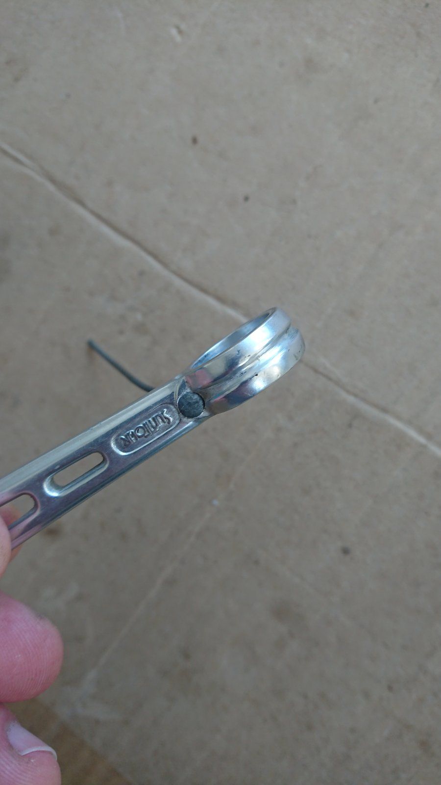

Der Schaltzug steckt im Suntour Schalthebel fest.
Kurz abschneiden und dann versuchen von der Rückseite mit einem kleinen spitzen Gegenstand rauszudrücken? Oder gibt's bessere Ideen?
Mit dem spitzen Gegenstand - vermute ich mal - wirst Du nicht weit kommen.
Ich würde das gut unterlegen, ggfs gegen Wegrutschen sichern, den Zug mit einer Flachzange o.ä. gut packen und mit einem Hammer auf die Zange klopfen.

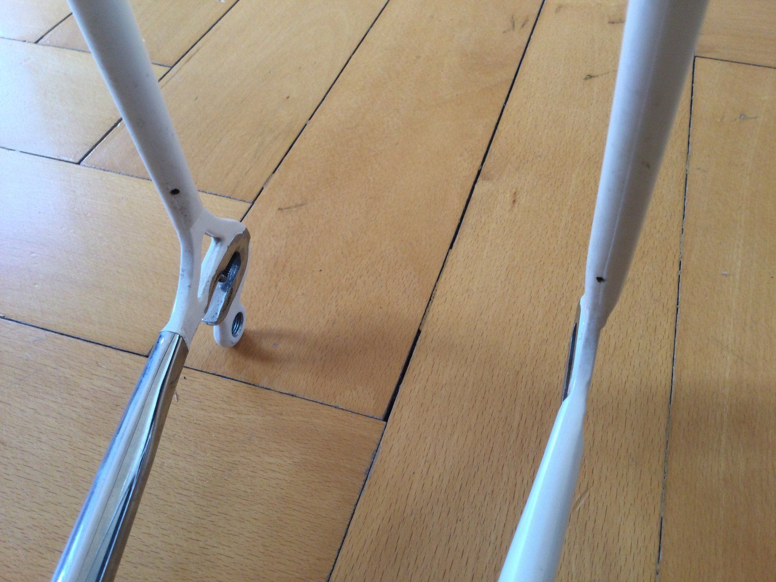

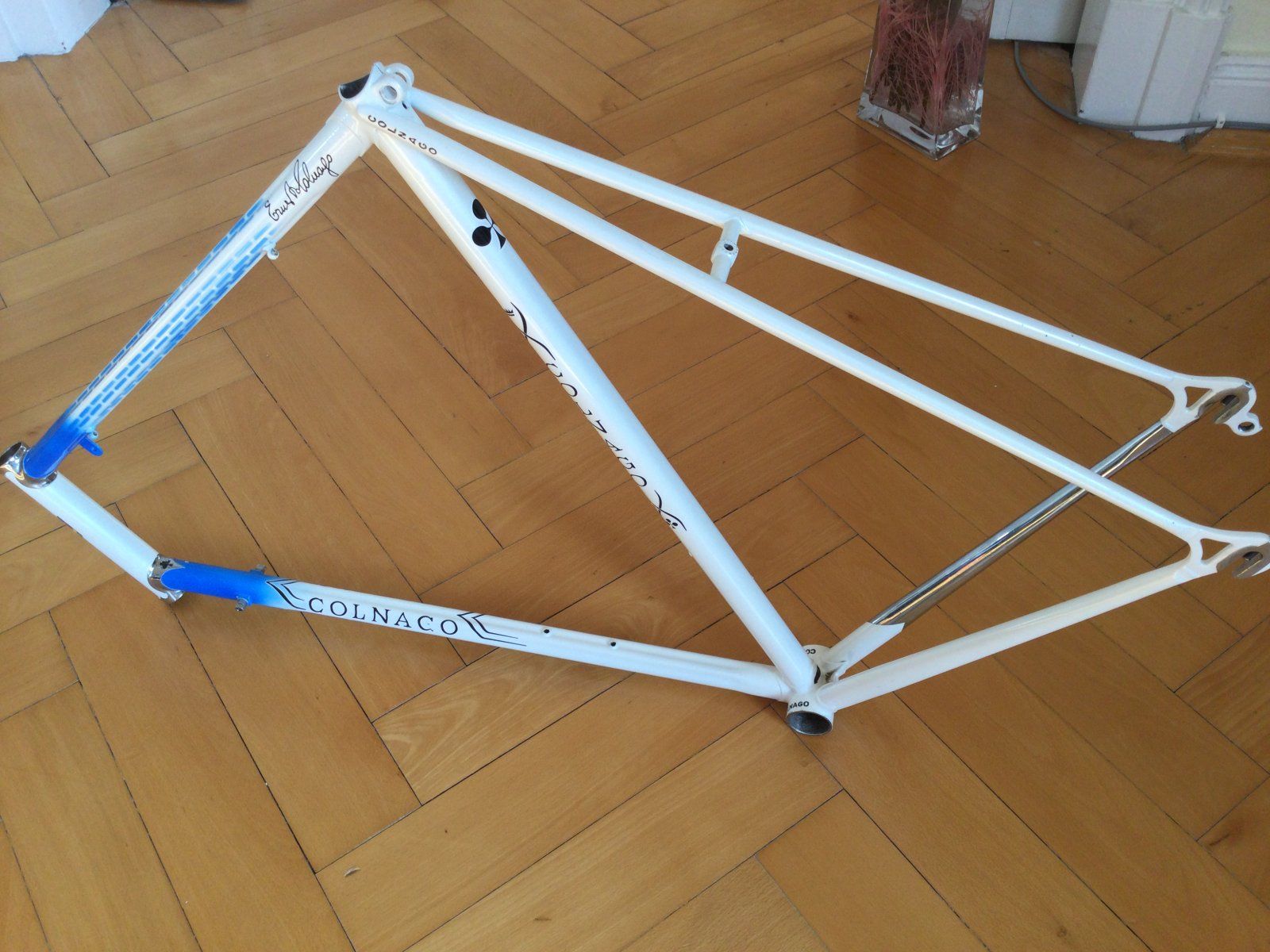

Ich habe von @esamexico ein EsaMexico übernommen, bei dem ich mich ein wenig um Rost in den Sattelstreben kümmern möchte - es rieselt ein wenig beim Schütteln oder drehen. Nun werde ich mit dem Rad nicht bei Regen fahren und der Keller steht nicht unter Wasser. Von daher geht es darum, den Zustand zu konservieren, eine akute Gefahr besteht nicht.
In den Streben sind natürlich Luftlöcher, die auch prima als Konservierungsmitteleinfüllstutzen dienen können?
Owatrol oder FluidFilm sind ja anerkannt als Rostzustandsbewahrer, welche bekomme ich wie am besten dort hinein? Spritze?
Streben mit Fön erwärmen zwecks verteilen?
Hier der schöne Rahmen:
Anhang anzeigen 1415284Anhang anzeigen 1415285
Zu Fluid Film gibt es eine lange Lanze - ist m.E. ein wenig besser im Umgang. Wärme ist sicher kein Fehler.

Wow, das Lupine hat einen stolzen Preis, verheißt allerdings auch sehr gute Eigenschaften. :)
=> Rotlicht - StVZO
kann ich empfehlen: hält lange, ist wasserdicht und hat verschiedene Adapter zur Montage an der Sattelstütze, an den Sattelstreben oder z.B. auch zum Anklipsen am Rucksack bzw. Trikottasche
