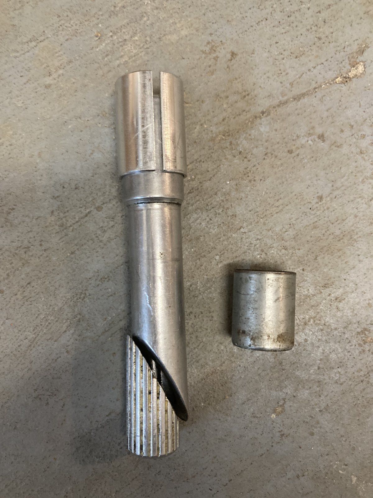

Naive Frage aber ich hatte so Teile noch nicht so häufig in der Hand: Ahead-Adapter-Kerze. Ist diese Hülse dafür gedacht die Kerze in einer 11/8“ Gabel zu verbauen (natürlich oberhalb des Klemmkonus 😉)?
Danke!

Das wird ein Adapter für eine 1 Zoll Gewindegabel auf 1 1/8 A-Head Vorbau sein.

Danke und ja 😃. Aber da sind ja zwei Hülsen - ist die eine gedacht um die in eine 1 1/8Zoll Gabel zu stecken (sie ist nicht geschlitzt und passt „saugend“)? Oder ist das Pfusch?
Nee, die kurze Hülse kommt ja auf den oberen Ahead-Adapterteil. Der misst i.d.R. ohne Hülse 25.4mm (= 1" Ahead) bzw. mit Hülse 28.6mm (=1 1/8" Ahead).

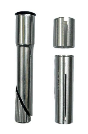

Zusätzlich gibt es noch lange Hülsen um den unteren 22.2mm Schaft (=> 1" Gewindegabel) auf 25.4mm (=> 1 1/8" Gewindegabel) zu adaptieren. Diese sollte so lang wie der Schaft und dreifach in Längsrichtung geschlitzt sein, d.h. das Ding in deinem Bild ist zu kurz.
Das Gesamtkonstrukt kann dann aber je nach Toleranzgefüge zum Knarzen neigen.
Das ist die Frage. Kann ein 1 Zoll Konus in einer 1 1/8 Gabel klemmen? Bräuchte man zusätzlich zu der Hülse nicht noch einen 1 1/8 Zoll Konus? Sehr vertrauenserweckend fände ich das so nicht.
Es gibt diese Adapter für 1" und 1⅛"
Die Hülse ist der Adapter um 1⅛" Vorbauten zu verwenden.
Es gibt aber auch Adapter von 1" auf 1⅛" ohne Hülse
