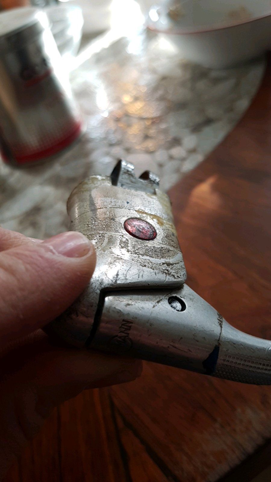

habt ihr einen Tipp wie ich die Klebereste von den Bremsgriffen am besten abbekomme?
Im Netz lese ich was davon das man das mit Butter einschmieren soll, was mir aber ein wenig zweifelhaft scheint und mehr Sauerei als Nutzen sein könnte.
die waren mit sowas ähnlichem wie Gewebeklebeband eingewickelt.
Aceton.
Ist ja keine Farbe drauf welche leiden könnte, bei einem Rahmen zum Bleistift wäre ich da schon vorsichtiger.

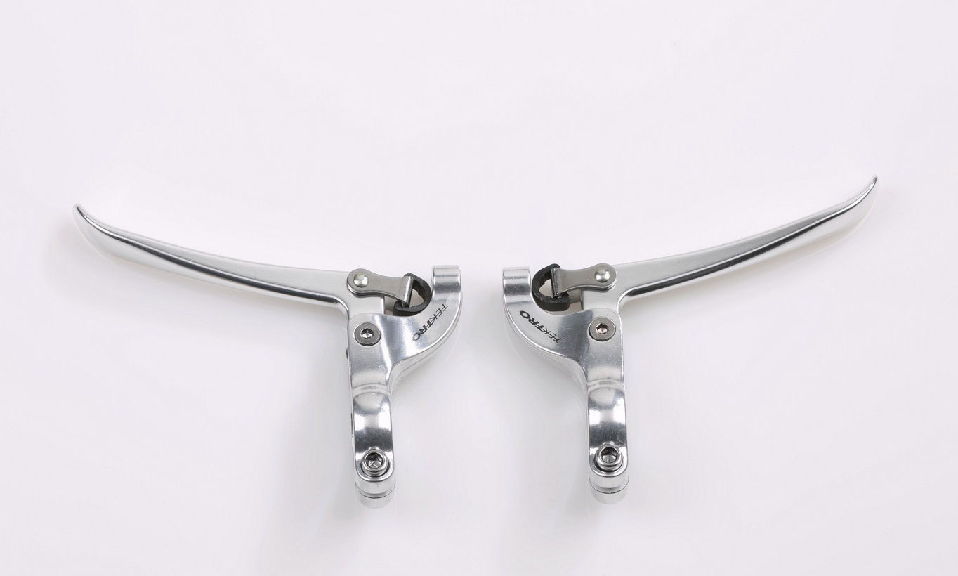

Kennt jemand Bremsehebl ähnlich den TEKTRO FL-750 aber mit 23,8mm Klemmung?
Wasch- oder Feuerzeugbenzin.
