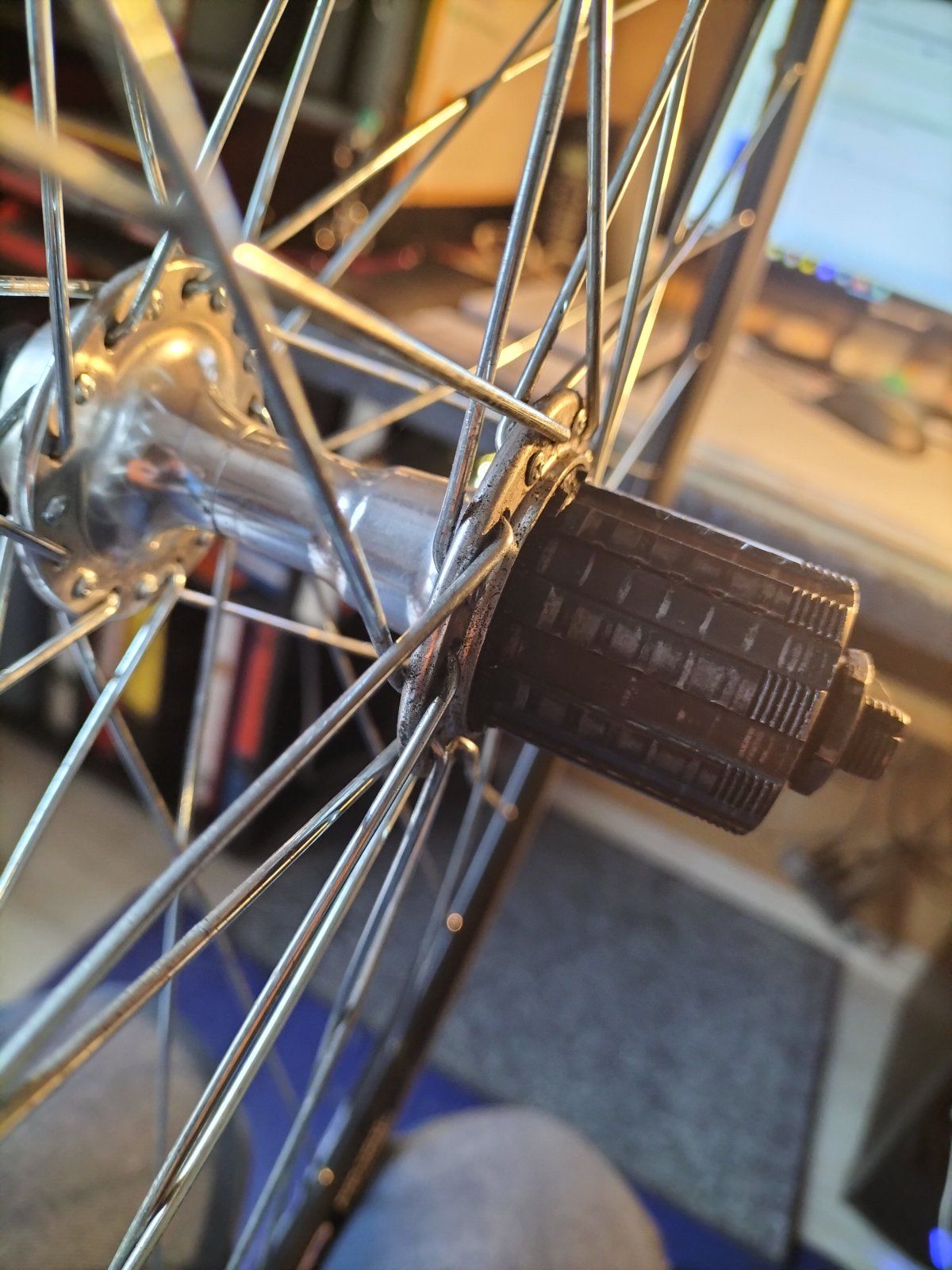

Natürlich da, wos am Rahmen anliegt. Deswegen EINBAUbreite.

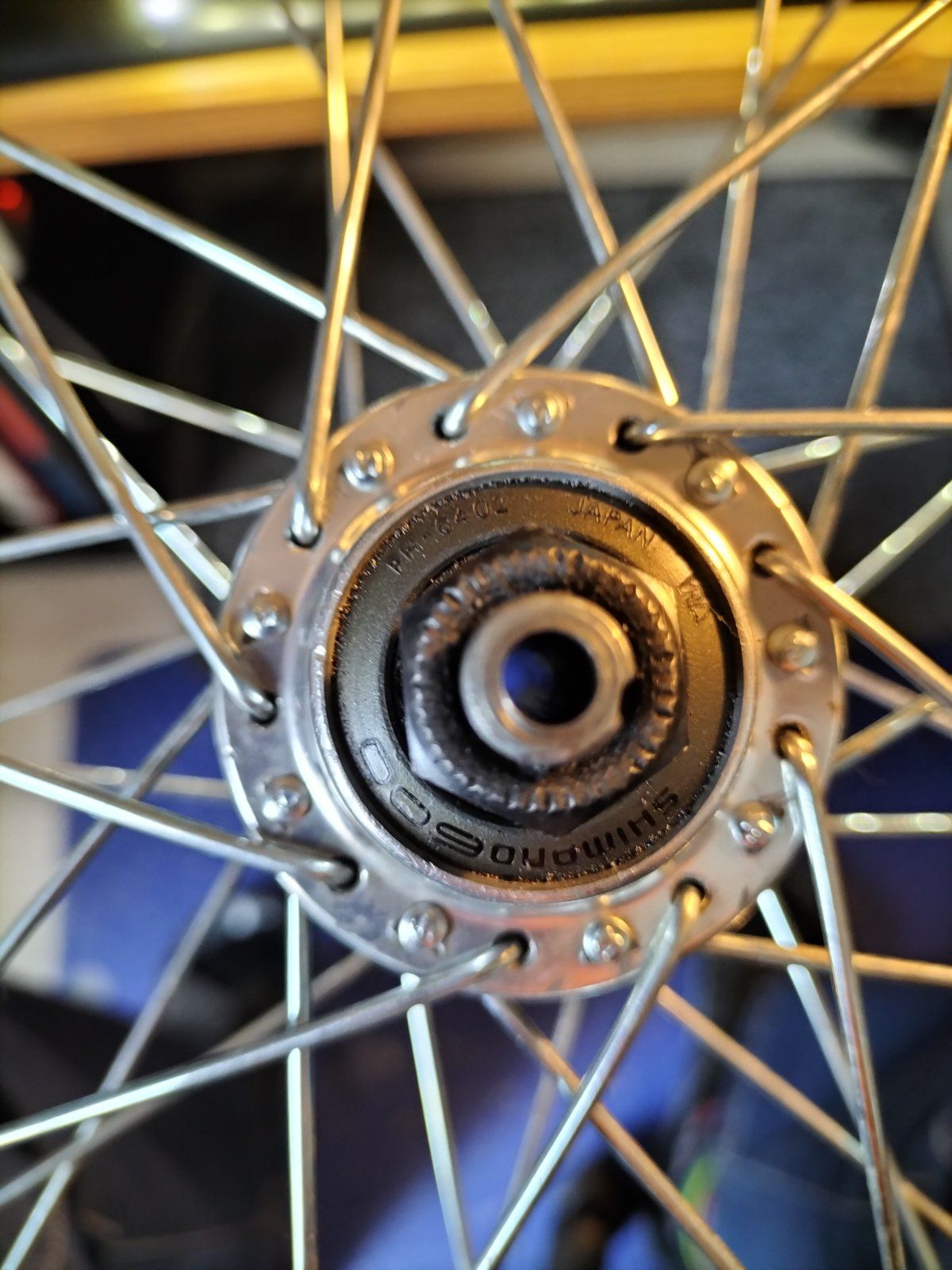

Was hab ich dann mit 128,86? 130iger?
Lt.Staubkappe eine 600ter Nabe ,FH 6402?
128,86 Das ist das Maß von Konus zu Konus!
Kontermutter zu Kontermutter aussen ( O.L.D. over locknut dimension)
130mm EBB bei 141mm Achslänge wenn nix umgespacert wurde.
Bei eingespeichter Nabe schief gemessen ergibt solche Abweichungen von ~1mm.
10fach mit min. 12Z Abschlussritzel geht da locker drauf, ist ja ein 8-10fach HG/UG Freilauf bei der FH-6402.
Ich schau mir gerade die Einspeichung an. Früher, ganz Früher, sagte man, man soll die Speichen so einhängen wie sie waren. Achtet man da jetzt nicht mehr drauf?
Kann mit dem Freilaufkörper doch nicht sein?
Doch, das geht schon, auch ohne...
Man kann die hg Ritzel befeilen, dann passen sie auf den ug Freilauf . Den Bund vom Abschlussritzel kann man abdrehen.
Das heißt, daß es sowohl das (Außen-)Gewinde für UG-Abschlußritzel, als auch ein (Innen-)Gewinde für den HG-Abschlußring gibt. Der FH-6401 hatte schon das gleiche Konzept, war aber mit 126mm EBB noch auf 7-fach ausgelegt. Die Rippen des Freilaufkörpers passen jeweils schon zu HG, sind aber problemlos mit UG kompatibel. Nur umgekehrt muß befeilt werden, damit HG-Ritzel auf reine UG-Freilaufkörper passen.
Achslänge passt! 140,06
Danke an alle Helfenden!
Die länge der Achse muss einfach so sein das man ohne gefummelt das Rad in den Hinterbau setzen kann , das kommt da nicht auf +/- 2mm an , mehr ist da nicht , und der Spanner muss seine Presskraft auf die Klemmflächen vom Ausfaller bringen und nicht etwas auf das Ende der Achse .
